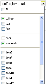

SelectManyChoice
スクロール可能なチェック・ボックスのリストから複数値を選択します。リストの最上位に、選択した項目の名前が表示されます。
SelectManyChoice。
