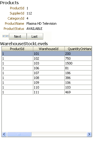

オブジェクトがマスター/ディテール関係にある場合は、両方のオブジェクトのデータを同時に表示するページを宣言的に作成できます。たとえば、図5-1に示すページでは、ページ上部のフォームに国コードを表示し、関連する州および地方をページ下部の表に表示しています。このような表示ができるのは、オブジェクトがマスター/ディテール関係にあるためです。この例では、Country Codeがマスター・オブジェクトで、Statesがディテール・オブジェクトです。ADFイテレータは、選択されたマスター・データ・オブジェクトに対して表示されるディテール・データ・オブジェクトの同期化を自動的に管理します。イテレータ・バインディングを使用することで、データ・コレクションのスクロール処理やページング、または概要情報から詳細情報へのドリルダウンを可能にするユーザー・インタフェースを簡単に作成できます。
図5-1 ディテール表
この図は、マスター・フォーム・ディテール表を示しています。

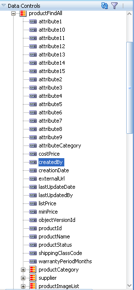

「データ・コントロール」パネルを使用して、マスター/ディテール・データを表示するページを宣言的に作成できます。「データ・コントロール」パネルでは、マスター/ディテール関係にあるオブジェクトが階層に表示されます。この階層は、ディテール・オブジェクトがマスター・オブジェクトの子となるデータ・モデルを表したものです。
マスター/ディテール・オブジェクトをフォーム・オブジェクトまたは表オブジェクトとして表示するには、「データ・コントロール」パネルからディテール・オブジェクトをドラッグし、ページにドロップします。マスター・オブジェクトは、ページ上に自動的に作成されます。
図5-2は、「データ・コントロール」パネルに表示された、マスター/ディテール関係にある2つのアクセッサ戻りコレクションを示しています。ProductImageListがProductFindAllの子として表示されています。

図5-2 「データ・コントロール」パネルでのマスター/ディテール・オブジェクト
「データ・コントロール」パネルでのマスター/ディテール・オブジェクト。
この例では、ProductFindAllとProductImageListの関係は一方向関係です。

「データ・コントロール」パネルで使用できる事前作成済のマスター/ディテール・ウィジェットには、コレクション内のデータ・オブジェクトをエンド・ユーザーがスクロールできるレンジ・ナビゲーションが含まれます。テキスト・フィールドまたは列をページから削除すると、不要な属性を削除できます。
図5-3に、事前作成済のマスター/ディテール・ウィジェットの例を示します。このウィジェットでは、ページ上部のフォームに商品情報が表示され、ページ下部の表に在庫レベルが表示されています。ユーザーが「次へ」ボタンをクリックし、ページ上部のマスター・データのレコードをスクロールすると、関連するディテール・データが自動的にページに表示されます。
図5-3 「データ・コントロール」パネルの事前作成済のマスター/ディテール・ウィジェット
事前作成済のマスター/ディテール・ウィジェット。

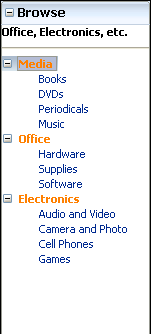

図5-4は、ルートとブランチという2つのレベルのノードを表示するツリーの例を示しています。ルート・ノードには「Media」、「Office」、「Electronics」などの親商品カテゴリが表示されます。ブランチ・ノードには、「Office」親カテゴリの下の「Hardware」、「Supplies」、「Software」のような、各親カテゴリの下のサブカテゴリが表示されます。
図5-4 データバインドされたADF Facesツリー
この図は、データバインドされたADF Facesツリーを示しています。

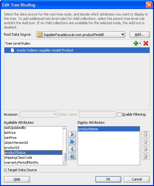

ツリーにマスター/ディテール・オブジェクトを表示する手順:
  1. 「データ・コントロール」パネルからマスター・オブジェクトをドラッグし、ページにドロップします。これは、ツリーのルート・レベルを表すマスター・データである必要があります。
  2. ポップアップ・メニューから、「ツリー」→「ADFツリー」を選択します。
    図5-5に示す「ツリー・バインディングの編集」ダイアログが表示されます。バインディング・エディタを使用し、ツリーに表示する各レベルのルールを定義します。
    図5-5 「ツリー・バインディングの編集」ダイアログ
    「ツリー・バインディングの編集」ダイアログを示しています。
  3. 「ルート・データソース」ドロップダウン・リストで、ルート・ノード・レベルにデータを移入するアクセッサ戻りコレクションを選択します。
    これがマスター・データ・コレクションとなります。デフォルトでは、これはツリーを作成するために「データ・コントロール」パネルからドラッグしたものと同じコレクション(マスター・コレクション)です。
    ヒント:
    目的のアクセッサ戻りコレクションが「ルート・データソース」リストに見つからない場合は、「追加」ボタンをクリックします。「データソースの追加」ダイアログで、データ・コントロールとイテレータ名を選択して新しいデータソースを作成します。
  4. 「追加」アイコンをクリックし、選択したルート・データソースを「ツリー・レベル・ルール」リストに追加します。
  5. 「ツリー・レベル・ルール」リストで、追加したデータソースを選択します。
  6. 「使用可能な属性」リストで属性を選択し、「属性の表示」リストに移動します。
    この属性はマスター・レベルのノードの表示に使用されます。

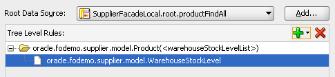

    マスター・レベルのルールを定義したら、次にツリー内のマスター・レベルの下に表示されるディテール・レベルに対して2つ目のルールを定義する必要があります。
  7. 2つ目のルールを追加するには、「ツリー・レベル・ルール」リストの上の「追加」アイコンをクリックします。
    図5-6に示すように、マスター・データソースの下にディテール・データソースが自動的に表示されます。
    図5-6 マスター/ディテール・ツリー・レベル・ルール
    マスター/ディテール・ツリー・ルールを示します。
    たとえば、マスターのルート・データソースとしてProductFindAllを指定すると、「ツリー・レベル・ルール」リストの下にWarehouseStockLevelListが自動的に表示されます。これは、2つのデータソースがマスター/ディテール関係にあるためです。

  8. 「OK」をクリックします。
  9. 「ツリー・レベル・ルール」リストにデータソースを追加し、ツリーに表示されるノード数を増やすこともできます。残りのデータソースの順序は、ツリーに表示するノードの階層に従う必要があります。

例5-4は、「データ・コントロール」パネルを使用してツリー表を作成したときにJSFページで生成されるコードを示しています。このサンプル・ツリー表には、商品と在庫レベルという2つのノード・レベルが表示されます。
デフォルトでは、フォームの中にtreeTableタグが作成されます。tree tableタグのvalue属性には、treeコンポーネントを、データ移入を行うバインディング・オブジェクトにバインドするEL式が含まれます。treeModelプロパティは、基礎となるデータ・モデルに基づいてtree階層の表示方法を定義する、ADFクラスを参照します。var属性は、現在のノードにアクセスできるようにします。
