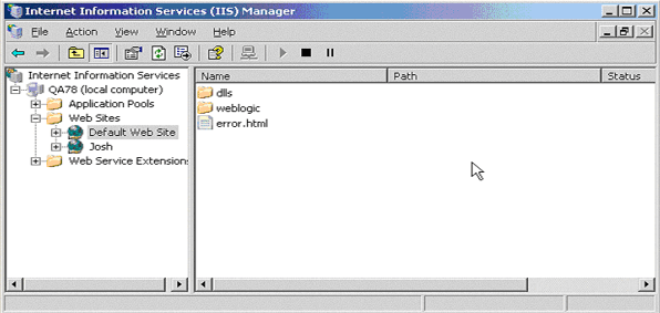

    2. 「サービス・マネージャ」の左側のパネルでWebサイトを選択します(デフォルトは「デフォルトWebサイト」です)。
      図5-1 サービス・マネージャにおけるWebサイトの選択
      図5-1の説明が続きます
      「図5-1 サービス・マネージャにおけるWebサイトの選択」の説明

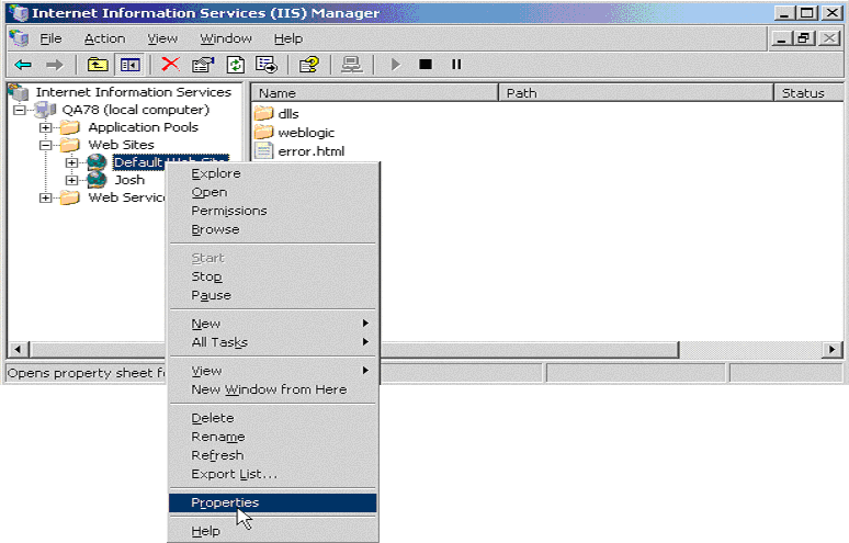

    4. 左側のパネルにあるWebサイトの選択を右クリックしプロパティを選択して、Webサイトのプロパティを開きます。
      図5-2 選択したWebサイトのプロパティの選択
      図5-2の説明が続きます
      「図5-2 選択したWebサイトのプロパティの選択」の説明

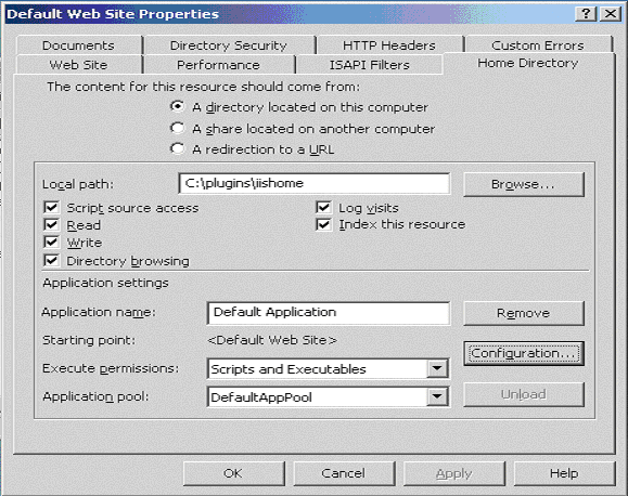

    5. 「プロパティ」パネルで、「ホーム・ディレクトリ」タブを選択し、「アプリケーションの設定」セクションの「構成」ボタンをクリックします。
      図5-3 プロパティ・パネルの「ホーム・ディレクトリ」タブ
      図5-3の説明が続きます
      「図5-3 プロパティ・パネルのホーム・ディレクトリ・タブ」の説明

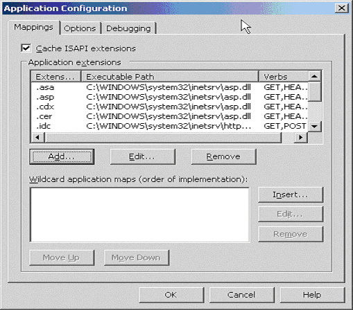

    6. ファイル・タイプを追加し、それらがWebLogic Serverにプロキシされるように構成するため、「マッピング」タブの「追加」ボタンをクリックします。
      図5-4 「追加」ボタンをクリックして、ファイル・タイプを追加
      図5-4の説明が続きます
      「図5-4「追加」ボタンをクリックして、ファイル・タイプを追加」の説明

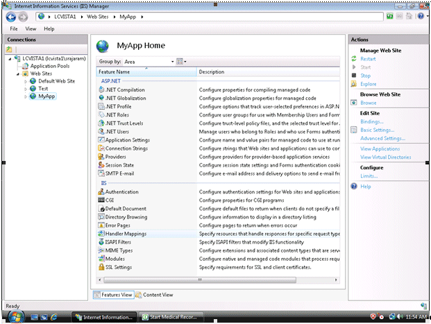

  1. 「Webサイト」->「Webサイトの追加」を右クリックしてIISマネージャにWebアプリケーションを作成します。
    「Webサイトの名前」にWebアプリケーションに付ける名前(たとえば、MyApp)を入力します。webアプリケーション・ポート(現在使用中でない任意の有効なポート番号)の物理パスを選択します。
    「OK」をクリックして、Webアプリケーションを作成します。
    「Webサイト」の下にアプリケーションの名前が表示されていれば、アプリケーションが作成され、実行が開始されたことを意味します。MyAppアプリケーションに関するすべての設定(変更可能)を参照するには、「Webサイト」の下にあるMyAppノードをクリックします(図5-5を参照)。

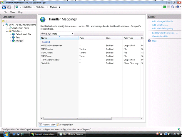

  2. 「ハンドラ・マッピング」をクリックして、特定のMIMEタイプのハンドラのマッピングを設定します。
    図5-6 ハンドラ・マッピングの設定
    図5-6の説明が続きます
    「図5-6 ハンドラ・マッピングの設定」の説明

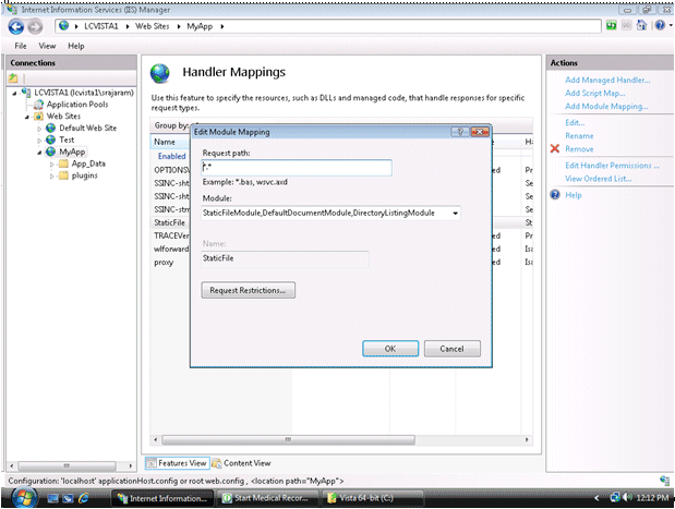

  3. 「StaticFile」をクリックし、リクエスト・パスを*から*.*に変更します。「OK」をクリックします。
    図5-7 モジュールのリクエスト・パスの編集
    図5-7の説明が続きます
    「図5-7 モジュールのリクエスト・パスの編集」の説明

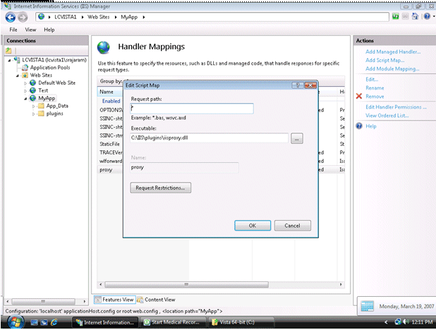

  4. MyAppをクリックして、右側のメニュー・オプションのスクリプト・マップの追加をクリックします。リクエスト・パスに*を入力します。
    iisproxy.dllファイルを参照し、実行ファイルとして追加します。proxyという名前を付けます。
    図5-8 スクリプトのリクエスト・パスの編集
    図5-8の説明が続きます
    「図5-8 スクリプトのリクエスト・パスの編集」の説明

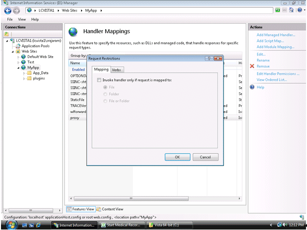

  5. 「リクエストの制限」ボタンをクリックし、「リクエストが指定した項目にマップされている場合のみハンドラを呼び出す」ボックスの選択を解除してください。
    図5-9 リクエストの制限の編集
    図5-9の説明が続きます
    「図5-9 リクエストの制限の編集」の説明

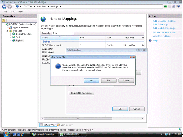

  6. このハンドラ・マッピングを追加するには、「OK」をクリックします。スクリプト・マップの追加ダイアログ・ボックスの「はい」をクリックします。
    図5-10 スクリプト・マップの追加
    図5-10の説明が続きます
    「図5-10 スクリプト・マップの追加」の説明

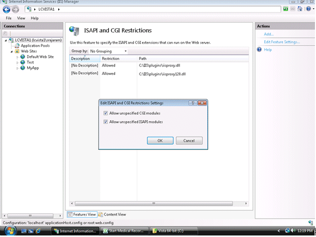

  8. IISマネージャ・ツリーのルート・ノードをクリックし、ISAPIとCGIの制限をクリックします。未指定のISAPIモジュールを許可チェック・ボックスを選択します。
    図5-11 ISAPIとCGIの制限の編集
    図5-11の説明が続きます
    「図5-11 ISAPIとCGIの制限の編集」の説明

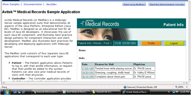

  10. Internet Explorerブラウザを開き、http://<hostname>:<port>を入力します。Weblogic ServerでMedrecサンプル・アプリケーションが表示されます。
    SSLモードでプラグインを実行する場合、WeblogicPortの値をアプリケーションのSSLポートに変更し、SecureProxyの値をONに変更します。
    図5-12 Medrecサンプル・アプリケーション
    図5-12の説明が続きます
    「図5-12 Medrecサンプル・アプリケーション」の説明
