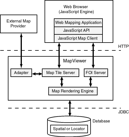

8.1.1 Oracle Mapsアプリケーションのアーキテクチャ
Oracle Mapsを使用して開発したWebマッピング・アプリケーションのアーキテクチャを、図8-1に示します。
図8-1 Oracle Mapsアプリケーションのアーキテクチャ
図8-1の説明は図の下のリンクをクリックしてください。
「図8-1 Oracle Mapsアプリケーションのアーキテクチャ」の説明
アプリケーションは、Oracle Mapsアーキテクチャと次のようにやりとりします(図8-1を参照)。
  • アプリケーションは、JavaScriptを使用して開発され、WebブラウザのJavaScriptエンジン内で動作します。
  • アプリケーションは、JavaScriptマップ・クライアントを起動してマップ・タイル・サーバーからマップ画像タイルをフェッチし、Webブラウザにマップを表示します。
  • アプリケーションは、JavaScriptマップ・クライアントを起動してFOIサーバーから動的空間地物をフェッチし、マップ・タイル上に表示します。
  • JavaScriptマップ・クライアントが、アプリケーションに代わってユーザーとのマップ関連の対話を制御します。
  • マップ・タイル・サーバーは、マップ画像タイル・リクエストを受信すると、リクエストされたタイルがキャッシング済であるかどうかをまずチェックします。該当するタイルがキャッシング済の場合は、キャッシング済のタイルがクライアントに返されます。該当するタイルがまだキャッシングされていない場合は、該当するタイルをマップ・タイル・サーバーがフェッチしてキャッシュに格納した後、クライアントに返します。タイルは、MapViewerのマップ・レンダリング・エンジンまたは外部Webマップ・サービス・プロバイダから直接フェッチできます。
  • FOIサーバーは、リクエストを受信すると、MapViewerのマップ・レンダリング・エンジンを使用して地物画像を生成し、それらの画像を地物属性とともにクライアントに送信します。

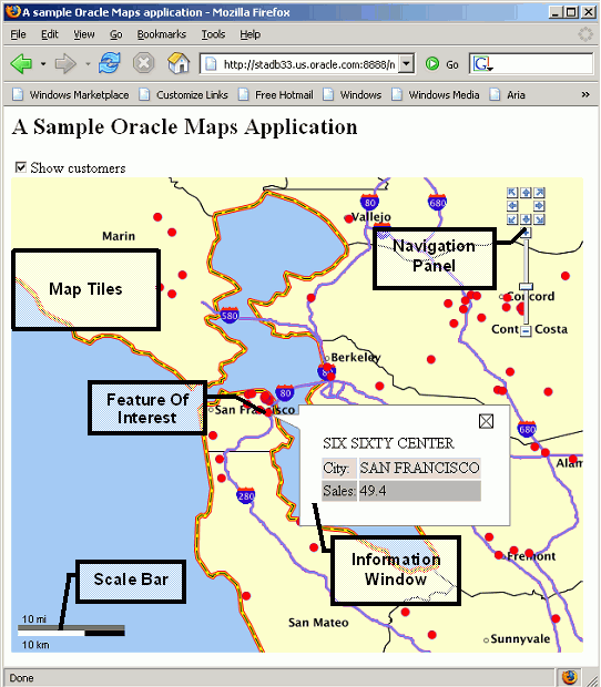

8.1.2 Oracle Mapsを使用した単純な例
図8-2は、Oracle Mapsを使用して作成した単純なアプリケーションのインタフェースを示しています。この例は、MapViewerに同梱されており、http://host:port/mapviewer/fsmc/sampleApp.htmlでアクセスできます。このアプリケーションを実行するには、http://host:port/mapviewer/fsmc/tutorial/setup.htmlの手順に従ってデータベース・スキーマおよび必要なマップ・タイル層を設定します。
図8-2 Oracle Mapsを使用して作成したアプリケーション
図8-2の説明は図の下のリンクをクリックしてください。
「図8-2 Oracle Mapsを使用して作成したアプリケーション」の説明
図8-2に示したアプリケーションでは、顧客をマップ上に表示しています。このマップは、次の2つの層から構成されています。
  • マップ・タイル層では、海、郡の境界線、都市および高速道路が表示されます。Webブラウザに表示されるマップ・タイル層全体は、マップ・タイル・サーバーによってレンダリングされた複数のマップ画像タイルから構成されます。
  • FOI層では、マップ・タイル層上に顧客が赤のドット・マーカーで表示されます。顧客を表すマーカーをユーザーがクリックすると、情報ウィンドウが表示され、該当する顧客の一部の属性が表示されます。顧客のマーカーおよび属性は、FOIサーバーによってレンダリングされます。
これら2つの層以外に、マップの左下隅にはスケール・バー、右上隅にはナビゲーション・パネルが表示されます。
アプリケーション・ユーザーは、マウスを使用してマップをドラッグできます。その場合、マップに現在含まれている空間リージョンに対応して、新しいイメージ・タイルおよびFOIが自動的にフェッチされます。また、ユーザーは、組込みマップ・ナビゲーション・ツールを使用して画像のパンやズームを実行したり、「Show customers」ボックスを選択または選択解除して顧客(赤のドット・マーカー)の表示/非表示を切り替えたりすることもできます。
図8-2で示した単純なアプリケーションのソース・コード全体を、例8-1に示します。

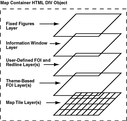

8.1.3 マップ・コンテンツの編成
この項では、Webブラウザ内でマップを表示する際にJavaScriptクライアントが様々なマップ・コンテンツを内部で編成する方法について解説します。アプリケーションは通常1つのマスターHTML DIVオブジェクトを1つのWebページに配置し、JavaScriptクライアントはそのDIVオブジェクト内に様々なコンテンツ層を追加します。
マップ・クライアントによって表示されるマップ・コンテンツは、一連の層によって編成されます。アプリケーション・スクリプトが適切なマップ・クライアントAPIを起動すると、1つのマップ・コンテナ内に一連のマップ層が作成されます。マップ・コンテナは、ユーザー定義のHTML DIVオブジェクトです。Webページ内では、マップ・コンテナのサイズと位置をカスタマイズできます。マップ層のレイアウトを、図8-3に示します。
図8-3 マップ内の一連の層
図8-3の説明は図の下のリンクをクリックしてください。
「図8-3 マップ内の一連の層」の説明
図8-3で示したように、マップ・コンテンツ層には、マップ・タイル、テーマベースFOI、ユーザー定義のFOIまたはレッドライン、情報ウィンドウ、固定図という5つのタイプがあります。固定図層を除く層はすべて、ユーザーがマップをドラッグすると、まとまって移動します。これらの可動層は、マップがドラッグされたりズームされたりすると、マップ・クライアントによって自動的に更新されます。(固定図層が移動されることはありません。)

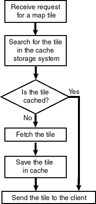

8.2 マップ・タイル・サーバー
マップ・タイル・サーバーは、事前に生成される固定サイズのマップ画像タイルをキャッシングして表示するマップ画像キャッシング・エンジンです。これは、MapViewerサーバーの一部であるJavaサーブレットとして実装されます。マップ・タイル・サーバーは、タイルのズーム・レベルおよびタイル位置(メッシュ・コード)によって指定されたマップ画像タイルを要求するリクエストを受け付け、リクエストされたタイルをクライアントに返送します。
マップ・タイル・サーバーの基本的なワークフローを、図8-4に示します。
図8-4 マップ・タイル・サーバーのワークフロー
図8-4の説明は図の下のリンクをクリックしてください。
「図8-4 マップ・タイル・サーバーのワークフロー」の説明
図8-4のように、マップ・タイル・サーバーは、マップ・タイルを求めるリクエストを受信すると、該当するタイルをキャッシュ・ストレージ・システム内で検索します。該当するタイルがキャッシュされていると、マップ・タイル・サーバーはそのタイルをクライアントに送信します。該当するタイルがキャッシュされていない場合は、該当するタイルをフェッチしてキャッシュに保存した後、クライアントに送信します。

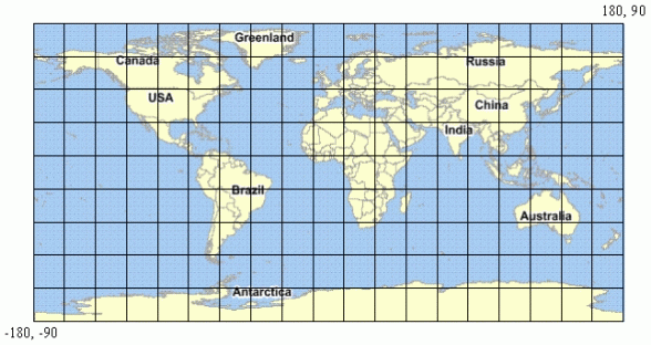

8.2.1.3 マップ・タイルの座標系
マップ・タイル・サーバーでは、同一サイズの小さな矩形のイメージ・タイルとして一連のマップ画像をキャッシュし、管理します。タイル処理は現在、任意の2次元のデカルト座標系でサポートされています。測地座標系も、デカルト座標系であるかのようにマッピングされる場合(図8-5のように経度および緯度が単に2つの直交軸として取り扱われる場合)はサポートされています。
図8-5 経度/緯度座標系を使用したタイル処理
図8-5の説明は図の下のリンクをクリックしてください。
「図8-5 経度/緯度座標系を使用したタイル処理」の説明
ズーム・レベルごとに、マップ・タイルはマップ座標系全体を2つの次元(XとY。図8-5では緯度と経度)に沿って均等に分割して作成されます。マップ・タイル・サーバーは、マップ画像タイルを作成する際、マップ座標系のこの次元情報を必要とします。そのため、マップ・タイル層の構成設定でこの情報を指定する必要があります。
マップ座標系全体は1つの矩形として表現でき、その境界線は(Xmin, Ymin)および(Xmax, Ymax)として指定します(Xminは座標系で許可される最小のX値、Yminは許可される最小のY値、Xmaxは許可される最大のX値、Ymaxは許可される最大のY値)。図8-5の場合、Xminは–180、Yminは–90、Xmaxは180、Ymaxは90です。
また、マップ・タイル・サーバーがマップ・スケールを計算できるように、座標系の空間参照ID(SRID)も指定する必要があります。
