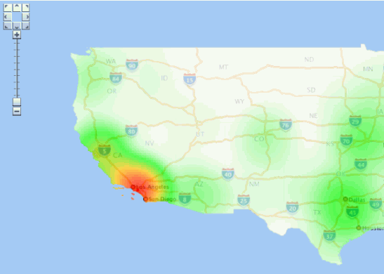

ヒート・マップのスタイルを使用して、あらゆるポイント・タイプ・データセットの2次元(2D)のカラー・マップを生成できます。色は、分布密度や地域におけるポイントやイベントのパターンを表します。MapViewerは内部では2Dマトリックスを作成して、ポイント・データセットに対して実行された距離加重アルゴリズムの結果に基づいて、それぞれのグリッド・セルに値を割り当てます。
Map Builderツールを使用してヒート・マップのスタイルを作成し、それをポイント・タイプのジオメトリ・テーマにレンダリング・スタイルとして割り当てることができます。その後で、このテーマをベース・マップに追加するか、インタラクティブなOracle Mapsアプリケーションにテーマ・ベースのFOI層として追加できます。図A-3は、ヒート・マップ・スタイルに基づいたテーマを使用して表示されるマップを示します。このマップは、ピザ・レストランの分布を示します。赤の部分はピザ・レストランの密度が最も高く、オレンジ、黄色、濃い緑、明るい緑、薄い緑、白い部分の順に密度が次第に低くなります。
次の例では、ヒート・マップのスタイル定義を作成します。
<?xml version="1.0" ?>
<AdvancedStyle>
     <HeatMapStyle>
          <color_stops num_steps="200" alpha="128">
            FFFFFF,00FF00, FFC800,FF0000
          </color_stops>
          <spot_light_radius>75.0mile</spot_light_radius>
          <grid_sample_factor>2.5</grid_sample_factor>
          <container_theme>THEME_DEMO_STATES</container_theme>
    </HeatMapStyle>
</AdvancedStyle>
この例では、ヒート・マップの以下の重要な点を定義します。
カラー・ストップ。カラー・ストップは、色のグラデーションを生成するために使用します。この例では、色のグラデーションは白(値ゼロでグリッド・セルにマッピングされます)から緑、オレンジ、最後に赤(最も高い値でグリッド・セルにマッピングされます)になります。グラデーションは、これら4つのカラー・ストップにまたがる200色になります。すべての色のアルファ値は128(半透明、0は完全な透明で255は不透明を示します)。
スポットライト半径。スポットライト半径は、それぞれのグリッド・セルの半径を定義します。この半径内にあるイベントやポイントは、セルの最終的な集約された値に影響します。各ポイントの影響は、セルの中心からの距離が増えるほど少なくなり、この半径を超えるとゼロになります。
半径はピクセルまたはmileのような実際の距離の単位で指定できます。半径をピクセル(単位を指定しない場合のデフォルト)で指定する場合、色のグラデーションからグリッド・セルへのマッピングは、ユーザーがマップ上でズームインやズームアウトするにつれて変化します。ユーザーがズームインおよびズームアウトを行うたびに、半径内にあるポイント数が絶えず変化するためにこのようになります。マップのスケールに関係なく固定のヒート・マップを実現するには、meterやkm、mileなど距離の単位でスポットライトの半径を指定する必要があります。この例では、mileを使用します。
グリッド・サンプル係数。グリッド・サンプル係数は、ヒート・マップの計算で内部マトリックスまたはグリッドを作成する際に、現在のマップ・ウィンドウのサイズをサンプリングするために使用します。たとえば、サンプル係数が4であれば、内部ヒート・マップのグリッドが実際のマップのウィンドウ・サイズの4分の1(0.25)となります。つまり、マップが1000x1000ピクセルの場合、内部ヒート・マップのグリッドは250x250です。このように、グリッド・サンプル係数の値が少ないほど、内部ヒート・マップのグリッドが大きくなり、値が大きいほど内部ヒート・マップのグリッドは小さくなります。
グリッド・サンプル係数の値は、おそらく他のどの属性よりもヒート・マップのレンダリングのパフォーマンスに大きく影響します。なぜなら、(グリッド・サンプル係数の値が小さいことに起因する)大きな内部ヒート・マップのグリッドによって、全体的な計算時間が長くなるためです。一般的に適切なガイドラインは、グリッド・サンプル係数値を十分に高く指定して、内部ヒート・マップのグリッドが512x512ピクセル以下となるようにすることです。
コンテナ・テーマ名。コンテナ・テーマ名では、ヒート・マップ・テーマの境界を定義するテーマ名(同じデータベース・スキーマの事前定義済ジオメトリ・テーマ)を指定します。たとえば、全米に散らばるポイント・データセットのヒート・マップを生成する場合、米国の国境あるいはすべての州をコンテナ名として表すテーマを選択してください。
指定されたコンテナ・テーマは、ヒート・マップ自体の計算方法には影響しません(これは、ポイント分布とスポットライト半径にのみ基づきます)。かわりに、調査地域の境界の外にある色のついたすべてのセルが、コンテナ・テーマによってマスクされます。こうすることで、ヒート・マップが整理されて見えます。
ヒート・マップのスタイルを作成した後は、ポイント・データのテーマを作成して、新しいヒート・マップのスタイルをテーマのレンダリング・スタイルとして割り当てることができます。
他のタイプの拡張スタイルとは異なり、ヒート・マップのスタイルには属性や値の列は必要ありません。
ヒート・マップ・スタイルを使用してレンダリングされたテーマでは、ラベルはサポートされていません。
