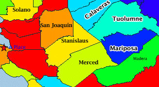

例2-3のV.RB1スタイルがマップ・リクエストで使用されると、図2-1のようなマップが表示されます。ここでは、郡名が様々なテキスト・スタイル(この場合は郡の総人口により異なる)を反映したラベルで表示されています。
図2-1 異なるバケットに応じた様々なラベル・スタイル
図2-1の説明は図の下のリンクをクリックしてください。
「図2-1 異なるバケットに応じた様々なラベル・スタイル」の説明
例2-3では、最後のバケットを除くすべてのバケットでラベル・スタイルを指定しています。ラベル・スタイルが指定されていないバケットに分類される地物の場合、その地物に適用されるラベル・スタイル(ある場合)は、次の条件によって決まります。

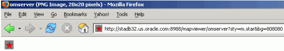

次の例では、グレーのバックグラウンド・カラーでデフォルト・サイズの20x20ピクセルのアンチエイリアシングされたPNG画像を生成し、MapViewerデフォルト・データソースのM.STARというマーカー・スタイルを表示しています。
http://www.mycorp.com/mapviewer/omserver?sty=m.star&bg=808080
先のリクエストでは、図2-4のような表示が生成されます。
図2-4 指定したマーカー・スタイルのサンプル画像
図2-4の説明は図の下のリンクをクリックしてください。
「図2-4 指定したマーカー・スタイルのサンプル画像」の説明

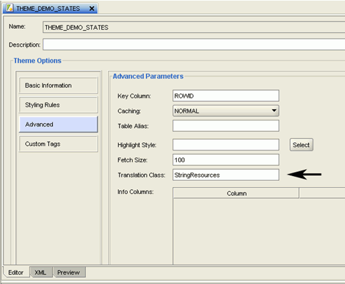

  3. リソース・バンドルをMapViewerに登録することにより、テーマ定義でリソース・バンドル名を指定します。
    MapViewerが翻訳済クラスを見つけられるようにするには、テーマ定義にリソース・バンドルのフルネームを指定する必要があります。この最も簡単な方法はMap Builderユーティリティを使用して、テーマ・エディタの「拡張パラメータ」ペイン、でリソース・バンドル名を「翻訳クラス」として指定します。図2-6は、「翻訳クラス」にStringResourcesを指定する様子を示します。
    図2-6 テーマへのリソース・バンドルの指定
    図2-6の説明は図の下のリンクをクリックしてください。
    「図2-6 テーマへのリソース・バンドルの指定」の説明
    1つ前のステップで説明したようにリソース・バンドルのファイルがサブフォルダにある場合、リソース・バンドル・ファイルがパッケージ内のJavaクラスであるかのように、リソース・バンドルのベース名をピリオドで区切ったものをサブフォルダ名にする必要があります。

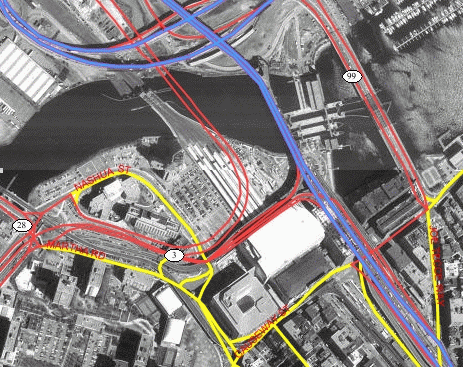

2.3.3 イメージ・テーマ
イメージ・テーマは、遠隔操作および航空写真術などによる、地理的参照画像(ラスター)データを視覚化するのに便利な、特殊なMapViewerテーマです。
イメージ・テーマは、動的に、あるいはデータベースで(事前定義済テーマとして)永続的に定義できます。イメージ・テーマは、マップ内でベクター(非画像)・テーマとともに使用できます。図2-7は、イメージ・テーマ(ボストン市の一部の航空写真を示したもの)に、ボストン市内の様々な種類の道路を示すテーマを重ねたマップを示しています。
図2-7 イメージ・テーマおよびボストンの道路を示すその他のテーマ
図2-7の説明は図の下のリンクをクリックしてください。
「図2-7 イメージ・テーマおよびボストンの道路を示すその他のテーマ」の説明

次の要素と属性は、GeoRasterテーマの定義に適用されます。
  • <jdbc_georaster_query>要素: 動的に定義されるGeoRasterテーマであることを指定します。1つ以上のGeoRasterオブジェクトを選択するためにSQL文を使用するテーマの場合、この要素にはSQL問合せ文(終了セミコロンなし)が含まれます。この要素の完全なDTDは、3.2項のマップ・リクエストDTDに含まれています。
  • georaster_table属性: GeoRaster表の名前を指定します。
  • georaster_column属性: GeoRaster表内のSDO_GEORASTER型列の名前を指定します。
  • polygon_mask属性(オプション): GeoRaster画像のポリゴン・マスクの外側の部分を透明にするマスクとして使用されるポリゴンを表す2次元の座標のセットを指定します。座標は、x1、y1、x2、y2、...のように定義します。データ座標領域にマスク座標が格納されている必要があります。
  • raster_bands属性(オプション): 赤、緑および青のチャネルに割り当てられるバンド構成を指定します。1つの値のみを指定すると、その結果表示される画像では1バンド(単色画像のグレー・レベル)が使用されます。2つの値を指定すると、それらは赤と緑のチャネルに使用され、GeoRasterメタデータに格納されているデフォルトの青のバンドが青のチャネルに使用されます。この属性を指定しない場合、MapViewerではGeoRasterメタデータに格納されているデフォルト値が使用されます。
  • raster_pyramid属性(オプション): ピラミッド・レベル(解像度のレベル)を指定します。この属性を指定しない場合、MapViewerでは、現行ウィンドウの問合せおよびデバイス領域に最適なピラミッド・レベルが計算されます。
  • raster_id属性(定義にSQL文が含まれていない場合のみ): マップ・リクエスト用に、1つのGeoRasterオブジェクトのSDO_GEORASTERオブジェクト定義内のrasterID属性値を指定します。
  • raster_table属性(オプション、定義にSQL文が含まれていない場合のみ): マップ・リクエスト用に、1つのGeoRasterオブジェクトに関連付けられたラスター・データ表を指定します。
  • transparent_nodata属性(オプション): いずれかのGeoRaster NODATA値を透明としてレンダリングするかどうかを指定します。デフォルト値は「false」です。
例2-13では、1つのGeoRasterオブジェクトを選択するSQL文を含むGeoRasterテーマを定義しています。テーマでは、バンド1を赤チャネル、バンド2を緑チャネル、バンド3を青チャネルに割り当てます。raster_pyramid属性は指定されていないため、地理参照処理の間または後に設定される空間解像度の値を使用して、MapViewerが最適なピラミッド・レベルを計算します。(例2-13で、WHERE句のgeorid=1は、PCI_IMAGEという名前のGeoRaster表にあるGEORIDという列を参照していることに注意してください。)
例2-13 SQL文を含むGeoRasterテーマ
<theme name="georaster_theme">
    georaster_table="pci_image"
    georaster_column="georaster"
    raster_bands="1,2,3"
    jdbc_srid="82301"
    datasource="mvdemo"
    asis="false"> SELECT georaster FROM pci_image WHERE georid =1
  </jdbc_georaster_query>
</theme>
例2-14では、SDO_GEORASTERオブジェクトのrasterID属性値が1(raster_id="1")である単一のGeoRasterオブジェクトを指定し、RDT_PCIというラスター・データ表に関連付けられているGeoRasterテーマを定義しています。このテーマでは、ピラミッド・レベルを2としています。
例2-14 ラスターIDおよびラスター・データ表を指定するGeoRasterテーマ
    raster_id="1"
    raster_table="rdt_pci"
    raster_pyramid="2"
    jdbc_srid="82301"
    datasource="mvdemo"
    asis="false">
</theme>

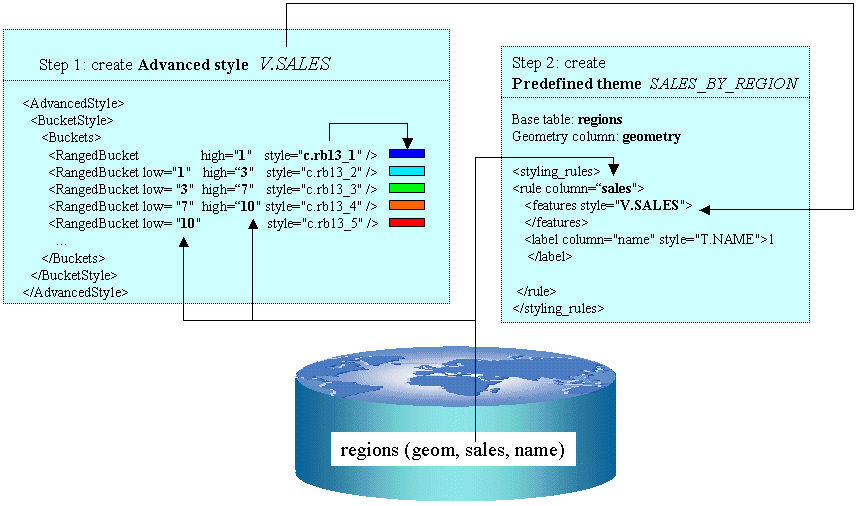

2.3.10 テーマ・マッピング
テーマ・マッピングは、属性値に基づいた空間地物の描画を意味します。MapViewerでは、テーマ・マッピングにより、地物の属性を示すために色または記号が地物に適用されたマップが作成されます。たとえば、Countiesテーマは、各郡の人口密度に直接マップされる様々な色相の色を使用して描画できます。また、Earthquakesテーマは塗りつぶした円によって表示でき、円のサイズは各地震の規模または被害にマップされます。
テーマ・マッピングを実行するには、まずテーマ・マップのタイプに適した拡張スタイルを作成し、次にレンダリング・スタイルとして拡張スタイルを指定して、地物のテーマを作成する必要があります。テーマのスタイリング・ルールでは、表またはビューで属性列も指定する必要があります。この値は、拡張スタイルにより地物をテーマ別にレンダリングする方法を厳密に決定するために使用されます。
たとえば、各地域に使用されている色が、ある製品の売上高のレベルを反映するマップを表示するとします。このためには、個々の範囲ベースの一連のバケットを定義する拡張スタイルを作成します(A.6.1.2項を参照)。各バケットには製品売上高の値の事前定義済範囲が含まれており、バケットはレンダリング・スタイルに関連付けられています。(各地域は、売上高の値が含まれている範囲に関連付けられたスタイルを使用してレンダリングされます。) また、範囲に対してチェックされる属性値を示す列の名前も指定します。つまり、拡張スタイルは売上高の値に基づいて地域をマップする方法を定義し、テーマのスタイリング・ルールは拡張スタイルと実際の売上高の値を含む属性列を関連付けます。
図2-8は、拡張スタイルとテーマとの関係と、スタイルおよびテーマが実表とどのように関連しているかを示しています。この図では、V.SALESという拡張スタイルによって一連のバケットが定義されています。SALES_BY_REGIONという事前定義済テーマでは、そのスタイリング・ルール内でスタイルV.SALESを指定しています。また、このテーマでは、REGIONS表のSALES列を、値がスタイル内のバケット範囲と比較される列として識別します。(各バケットは、2.2.2項で説明しているように、レンダリング・スタイルに加えて、あるいはそのかわりに、ラベリング・スタイルと関連付けることができます。)
図2-8 テーマ・マッピング: 拡張スタイルとテーマの関係
図2-8の説明は図の下のリンクをクリックしてください。
「図2-8 テーマ・マッピング: 拡張スタイルとテーマの関係」の説明
MapViewerでは、図2-8で示した個々の範囲ベースのバケットに加えて、A.6.1項で説明しているその他のバケット・スタイルもサポートします。円グラフを描く場合など、テーマ・マッピングに複数の属性列を使用することもできます(3.1.9項を参照)。

   <RangedBucket seq="3" label="20-25k" low="20000" high="25000" style="c.rb13_4"/>
   <RangedBucket seq="4" label="25-35k" low="25000" high="35000" style="c.rb13_5"/>
   <RangedBucket seq="5" label="35-50k" low="35000" high="50000" style="c.rb13_6"/>
   <RangedBucket seq="6" label="50-75k" low="50000" high="75000" style="c.rb13_7"/>
   <RangedBucket seq="7" label="75-100k" low="75000" high="100000" style="c.rb13_8"/>
   <RangedBucket seq="8" label="100-125k" low="100000" high="125000" style="c.rb13_9"/>
   <RangedBucket seq="9" label="125-150k" low="125000" high="150000" style="c.rb13_10"/>
   <RangedBucket seq="10" label="150-250k" low="150000" high="250000" style="c.rb13_11"/>
   <RangedBucket seq="11" label="250-350k" low="250000" high="350000" style="c.rb13_12"/>
   <RangedBucket seq="12" label="350k and up"   low="350000" style="c.rb13_13"/>
  </Buckets>
 </BucketStyle>
</AdvancedStyle>
<RangedBucket>の各定義には、スタイルが指定されています。

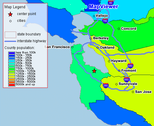

例2-44は、凡例を含むリクエストからの抜粋です。
例2-44 マップ・リクエストに含まれる凡例
<?xml version="1.0" standalone="yes"?>
<map_request
             basemap="density_map"
             datasource = "mvdemo">
  <center size="1.5">
  </center>
  <legend bgstyle="fill:#ffffff;fill-opacity:128;stroke:#ff0000"
          position="NORTH_WEST" font="Dialog">
    <column>
      <entry text="Map Legend" is_title="true"/>
      <entry style="M.STAR" text="center point"/>
      <entry style="M.CITY HALL 3" text="cities"/>
      <entry is_separator="true"/>
      <entry style="C.ROSY BROWN STROKE" text="state boundary"/>
      <entry style="L.PH" text="interstate highway"/>
      <entry text="County population:"/>
      <entry style="V.COUNTY_POP_DENSITY" tab="1"/>
    </column>
  </legend>
  <themes>
  </themes>
</map_request>
図2-9は、例2-44で指定した凡例を含むマップを示しています。
図2-9 凡例付きのマップ
図2-9の説明は図の下のリンクをクリックしてください。
「図2-9 凡例付きのマップ」の説明
例2-44および図2-9に関する注意は次のとおりです。
  • この例は、単一列を使用した凡例を示していますが、凡例には複数の列を作成できます。
  • 列定義内の各エントリは、ラベル・テキストおよびそのテキストが凡例のタイトルである(is_title="true")かどうか、スタイル名および関連テキスト、縦方向の余白として(この例ではcitiesエントリの後に)セパレータを追加する(is_separator="true")ことなどを表しています。

 <legend bgstyle="fill:#ffffff;fill-opacity:128;stroke:#ff0000;stroke-opacity:128" profile="medium" font="Courier">
  <themes>
    <theme name="THEME_COUNTIES_3397829" />
    <theme name="THEME_US_AIRPORT" />
  </themes>
 </legend>
</map_request>
自動凡例については、<column>要素は使用できません。<legend>要素に<column>要素が含まれている場合、列/エントリの凡例が作成されます。
MapViewerでは、自動凡例項目の作成時に、次の注意事項があります。
  • 各凡例列のエントリは最大で5つです(拡張スタイルは1つのエントリとみなされます)。
  • 単純なレンダリング・スタイルの凡例テキストは、テーマの説明(定義されている場合)またはテーマ名から取得されます。
  • 複数のテーマで使用されているレンダリング・スタイルは、凡例で繰り返されますが、適用されるテーマに関連するテキストも付加されます。
  • ラベリング・スタイルは凡例では繰り返されません。ラベリング・スタイルのスタイル・テキストは、スタイルの説明から取得されます。
  • 拡張スタイルは凡例では繰り返されません。
マップ・リクエストへの凡例の追加の詳細は、3.2.11項を参照してください。
