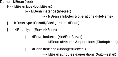

WebLogic Serverは、MBeanを階層データ・モデルにまとめます。WLSTファイル・システムでは、MBean階層はドライブに、MBeanタイプとインスタンスはディレクトリに、MBean属性とオペレーションはファイルに相当します。UNIXまたはWindowsコマンド・シェルでファイル・システムをナビゲートするときと同じように、WLSTはcd、ls、pwdなどのコマンドを使用して、MBeanの階層構造をナビゲートします。MBeanインスタンスにナビゲートしたら、WLSTコマンドを使用してMBeanと対話します。
構成階層において、ルート・ディレクトリはDomainMBean(Oracle WebLogic Server MBeanリファレンスのDomainMBeanに関する項を参照)、MBeanタイプはルート・ディレクトリの下位ディレクトリ、MBeanタイプの各インスタンスはMBeanタイプ・ディレクトリの下位ディレクトリ、MBean属性およびオペレーションはMBeanインスタンス・ディレクトリ下のノード(ファイルなど)です。MBeanインスタンス・ディレクトリの名前は、MBeanのName属性の値と一致します。MBeanにName属性がない場合、NO_NAME_numberの形式でディレクトリ名が生成されます。ここで、numberは0 (ゼロ)から始まり、追加のMBeanインスタンスごとに1ずつ増分します。
図5-1 構成MBean階層
図5-1の説明が続きます
「図5-1 構成MBean階層」の説明
WLSTはまず、サーバーの構成MBeanのルートのWebLogic Serverインスタンスに接続します。これは、ルートをDomainMBeanとした単一の階層です。WLSTコマンドでは、サーバーの実行時MBean、ドメイン全体のサービスのためのMBean、ドメイン内のすべての構成MBeanの編集可能なコピーなど、WebLogicドメイン内のすべてのWebLogic Server MBean階層にアクセスできます。詳細は、WebLogic Scripting Toolコマンド・リファレンスのツリー・コマンドに関する項を参照してください。
MBean階層の詳細は、『Oracle WebLogic Server JMXによるカスタム管理ユーティリティの開発』の「WebLogic Server MBeanのデータ・モデル」を参照してください。
