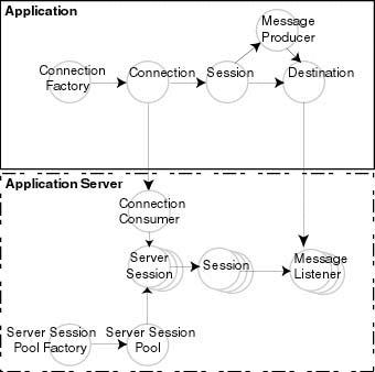

次の図に、サーバー・セッション・プール機能、およびアプリケーションとアプリケーション・サーバーのコンポーネントの関係を示します。
図A-1 サーバー・セッション・プール機能
図A-1の説明が続きます
「図A-1 サーバー・セッション・プール機能」の説明
図に示されているように、アプリケーションにはシングル・スレッドのメッセージ・リスナーが用意されています。JMSによって実装された、アプリケーション・サーバー上の接続コンシューマによって、以下のタスクが実行され、1つまたは複数のメッセージが処理されます。
  1. サーバー・セッション・プールからサーバー・セッションを取得します。
  2. サーバー・セッションのセッションを取得します。
  3. セッションに1つまたは複数のメッセージをロードします。
  4. サーバー・セッションを開始して、メッセージを受信します。
  5. メッセージの処理が終了したら、サーバー・セッションを解放してプールに戻します。
