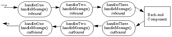

Webサービスを呼び出すときに、WebLogic Serverは次のようにハンドラを実行します。
ハンドラ・チェーン内のハンドラのinboundメソッドはすべて、JWSアノテーションで指定されている順序で実行されます。これらのinboundメソッドのいずれもが、SOAPのリクエスト・メッセージを変更できます。
ハンドラ・チェーン内の最後のハンドラが実行されると、WebLogic Serverは、Webサービスを実装するバックエンド・コンポーネントを呼び出し、最終的なSOAPのリクエスト・メッセージを渡します。
バックエンド・コンポーネントの実行が終了したら、ハンドラ・チェーン内のハンドラのoutboundメソッドが、JWSアノテーションで指定されているのとは逆の順序で実行されます。これらのoutboundメソッドのいずれもが、SOAPのレスポンス・メッセージを変更できます。
ハンドラ・チェーン内の最初のハンドラが実行されると、WebLogic Serverは、Webサービスを呼び出したクライアント・アプリケーションに最終的なSOAPレスポンス・メッセージを戻します。
たとえば、JWSファイルで@HandlerChain JWSアノテーションを使用して外部構成ファイルを指定することになっており、その構成ファイルでは、次の例に示す3つのハンドラが格納されたSimpleChainというハンドラ・チェーンを定義していると仮定します。

次の図は、WebLogic Serverで各ハンドラのinboundメソッドとoutboundメソッドが実行される順序を示しています。

このサンプルでは、2つのハンドラが<handler-class>要素で指定したクラス名でハンドラ・チェーンに実装されています。2つのハンドラは、関連のWebサービス操作の前には昇順で実行され、操作実行後には逆順で実行されます。
ハンドラによって実装されるハンドラ初期化パラメータおよびSOAPロールを指定するには、それぞれ<handler>要素の<init-param>および<soap-role>子要素を使用します。
同じハンドラ・チェーンに、論理ハンドラとSOAPハンドラを含めることができます。ハンドラ・チェーンは実行時に再び並べ替えられ、発信メッセージではすべての論理ハンドラがSOAPハンドラより前に実行され、着信メッセージではすべてのSOAPハンドラが論理ハンドラより前に実行されます。
