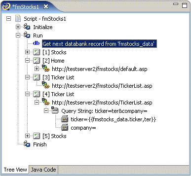

6.2 ナビゲーション編集(相関)
HTTPモジュールを使用すると、ユーザーは記録されたナビゲーションと関連パラメータ(ヘッダー、POSTデータなど)のすべてをスクリプトGUIツリー・ビューまたはコード・ビューで表示および編集できます。また、動的ナビゲーションのデフォルト相関/パラメータ化を表示および編集したり、動的ナビゲーションを処理する独自の相関を適用することもできます。
ナビゲーション編集GUIビュー: パラメータ化するナビゲーションと適用する相関ルールを、ナビゲーション編集GUIビュー・インタフェースを通じて設定します。このGUIでは、様々なタイプのナビゲーション(Web/HTTPアプリケーションと非Web/HTTPアプリケーションの両方)とデータ入力を表示および編集できます。このGUIビューでは次のことが可能です。
ナビゲーション編集コード・ビュー・コマンド: ユーザーは、パラメータ化するナビゲーションと入力の取得元となるデータソースを、コマンド・ビューのナビゲーション編集コマンドを通じて指定できます。このコマンドは、ナビゲーション編集GUIビューにマップされます。

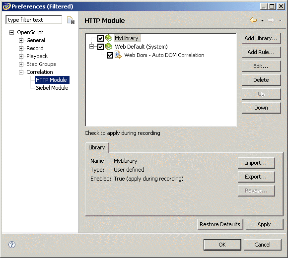

6.2.1 相関の詳細設定
相関の詳細設定をするには、次のようにします。
  1. OpenScriptを起動します。
  2. 「ビュー」メニューから「OpenScript 詳細設定」を選択します。
  3. 「OpenScript」ノード配下の「相関」カテゴリを開きます。
  4. 「HTTP」を選択します。
  5. 定義されたルールのチェック・ボックスを選択または選択解除します。
  6. 「ライブラリの追加」、「ルールの追加」、または「ルールの編集」を選択して、カスタム相関ルールを定義します。
  7. 「OK」をクリックします。

HTTPプロキシによって記録されたスクリプトのデフォルト表示は、スクリプト・ビューのツリー・ビューGUIです。HTTPレコーダは、OpenScriptで設定されたステップ・グループ詳細設定に基づいてツリー・ビューおよびコードを生成します。デフォルトのステップ・グループ設定では、HTTP Webアプリケーションのページ・ナビゲーションに基づいてステップ・グループが生成されます。
図6-1 スクリプト・ツリー・ビュー
スクリプト・ツリー・ビューのイメージ
「図6-1 スクリプト・ツリー・ビュー」の説明
各ナビゲーションの下には、クエリー・ストリングやフォーム・アクション入力などページ・ナビゲーションに関する追加情報のための子ノードがあります。右クリックのショートカット・メニューには、HTTPモジュールで生成されたスクリプトに固有の追加のスクリプト変更オプションが含まれます。ツリー・ビューは、コード・ビューの基礎コードをグラフィカルに表現したものです。たとえば、上のツリー・ビューの「Page [4] Ticker List」はステップ・グループとして表示されていますが、コード・ビューでは次のようにhttp.get methodメソッド・コードとして表示されます(わかりやすいように改行とスペースが追加されています)。
beginStep("[4] Ticker List", 3422);
   http.get(6, "http://testserver2/fmstocks/{{LINK_1_3,TickerList.asp}}",
        http.querystring(http.param("ticker", "ter"),
             http.param("company", "")),
             null, true, "ASCII", "ASCII");
endStep();

ツリー・ビューでは、データバンク変数が、記録済の値のかわりに{{databankFileName.field,recordedValue}}として表示されます。
HTTP記録モードを使用して記録されたスクリプトの場合、Javaコード・ビューでは、データバンク変数が、http.getメソッドのhttp.querystring(http.param()パラメータの{{databankFileName.field,recordedValue}}として表示されます。
http.get(6, "http://testserver2/fmstocks/TickerList.asp",
     http.querystring(http.param("ticker", "{{db.fmstocks_data.ticker,orcl}}"),

相関ルール・ライブラリの表示および編集ビューには、モジュールに含まれるすべてのデフォルト相関ルールのリストがアプリケーション・タイプ別に表示されます。また、ユーザーが相関ルールを追加、編集、削除するためのメカニズムも用意されています。
図6-3 相関ルール・ライブラリの表示および編集ビュー
HTTPモジュールの相関関係の詳細設定。
「図6-3 相関ルール・ライブラリの表示および編集ビュー」の説明

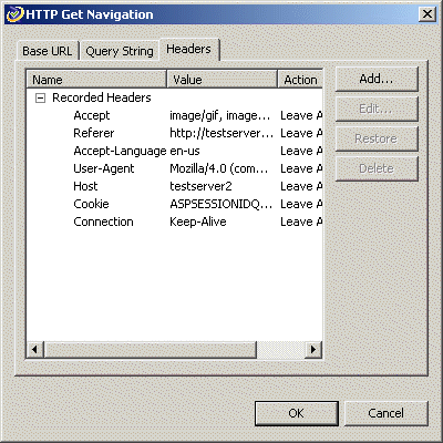

  5. 「クエリー ストリング」タブの「追加」ボタンを使用して、リクエストされた名前/値のペアを「ベース URL」に追加します。「上へ」と「下へ」のボタンを使用すると、選択したクエリー・ストリング・パラメータの検索順序を上下に移動できます。
  6. 「ヘッダー」タブで、「追加」ボタンを使用して、名前と値のペア、およびアクションを「ベース URL」に追加します。
