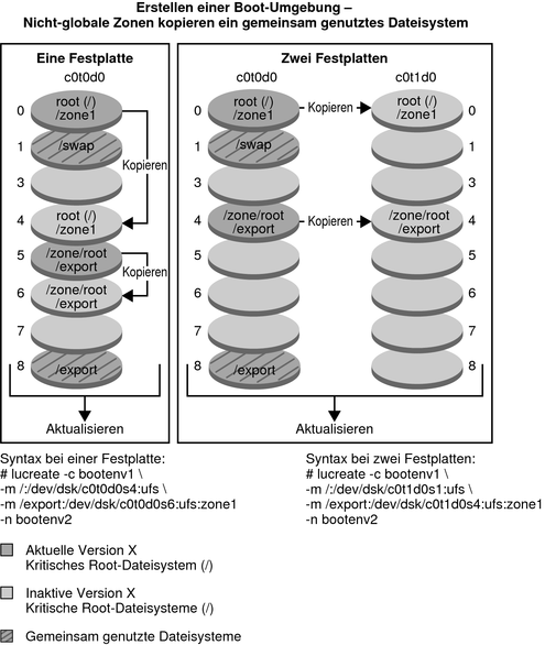

La Figura 8-2 mostra che una zona non globale viene copiata nell'ambiente di boot inattivo.
Figura 8-2 Creazione di un ambiente di boot – Copia di un file system condiviso da una zona non globale
In questo esempio di sistema con un singolo disco, il file system root (/) viene copiato in c0t0d0s4. Anche tutte le zone non globali associate al file system vengono copiate in s4. La zona non globale, zona1, dispone di un file system separato creato con il comando zonecfg add fs. Il percorso della zona è /zona1/root/export. Per impedire la condivisione di questo file system da parte dell'ambiente di boot inattivo, il file system viene posizionato su una slice separata, c0t0d0s6. Il file system /export e il volume /swap sono condivisi tra l'ambiente di boot corrente, bootenv1 e quello inattivo, bootenv2. Il comando lucreate è il seguente:
# lucreate -c bootenv1 -m /:/dev/dsk/c0t0d0s4:ufs \ -m /zone1/root/export:/dev/dsk/c0t0d0s6:ufs:zone1 -n bootenv2
In questo esempio di sistema con due dischi, il file system root ( /) viene copiato in c0t1d0s0. Anche tutte le zone non globali associate al file system vengono copiate in s0. La zona non globale, zona1, dispone di un file system separato creato con il comando zonecfg add fs. Il percorso della zona è /zona1/root/export. Per impedire la condivisione di questo file system da parte dell'ambiente di boot inattivo, il file system viene posizionato su una slice separata, c0t1d0s4. Il file system /export e il volume /swap sono condivisi tra l'ambiente di boot corrente, bootenv1 e quello inattivo, bootenv2. Il comando lucreate è il seguente:
# lucreate -c bootenv1 -m /:/dev/dsk/c0t1d0s0:ufs \ -m /zone1/root/export:/dev/dsk/c0t1d0s4:ufs:zone1 -n bootenv2
