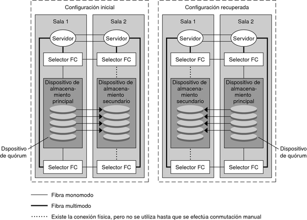

Esta sección describe la replicación de datos basada en almacenamiento que se usa en un clúster de campus. La Figura 4-1 muestra un ejemplo de configuración de dos salas donde los datos se replican entre dos matrices de almacenamiento. En esta configuración, la matriz de almacenamiento principal se encuentra en la primera sala, donde proporciona datos a los nodos de ambas salas. Esta matriz de almacenamiento principal también proporciona la matriz secundaria con datos para replicar.
Nota - La Figura 4-1 muestra que el dispositivo de quórum está en un volumen sin replicar. Un volumen replicado no es válido como dispositivo de quórum.

Como sucede en todos los clústers de campus, los que utilizan replicación de datos basada en almacenamiento no suelen necesitar intervención cuando tienen un solo error. Sin embargo, si se usa migración tras error manual y se pierde el espacio que aloja el dispositivo de almacenamiento principal (como se muestra en la Figura 4-1), los problemas surgen en un nodo de dos clústers. El nodo que queda no puede reservar el dispositivo de quórum y no se puede arrancar como miembro del clúster. En este caso, el clúster requiere la intervención manual siguiente:
El proveedor de servicios de Oracle debe volver a configurar el nodo restante para que inicie como miembro del clúster.
El proveedor de servicios de Oracle debe configurar un volumen con replicación anulada del dispositivo de almacenamiento secundario como dispositivo de quórum.
El proveedor de servicios de Oracle debe configurar el nodo restante para que use el dispositivo de almacenamiento secundario como almacenamiento principal. Esta reconfiguración podría suponer la reconstrucción de volúmenes del administrador de volúmenes, la restauración de datos o el cambio de las asociaciones de aplicación con volúmenes de almacenamiento.
