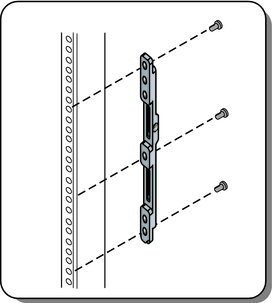

  4. 将适配器托架连接到前柱。
    放置适配器托架,使适配器托架的底部与将要装入服务器的 (5RU) 空间的底部对齐,并且标记为“顶部”的箭头向上。
    每侧使用三颗 M6 x 12 或 10-32 x 10 螺钉。将螺钉从机架内部穿过适配器托架并拧入支柱上的螺纹。
    image:将前适配器托架连接到圆孔机架。
    注 - 附件箱中包括一个印刷模板,可以用来帮助对齐适配器托架。

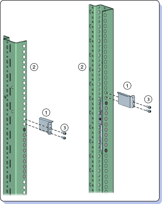

  6. 将顶部后支架 (1) 直接连接到适配器托架上方的机架支柱 (2),如下图所示。
    每侧使用两颗 M6 x 16 或两颗 10-32 x 10 毫米螺钉 (3)。
    拧紧螺钉之前,将支架 (1) 向上滑动到最远的位置。支架上的孔为椭圆形,因此当螺钉松动时它们可以稍微上下移动。
    image:将后支架连接到支柱
