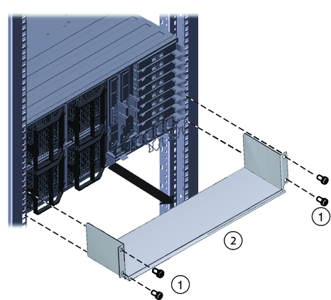

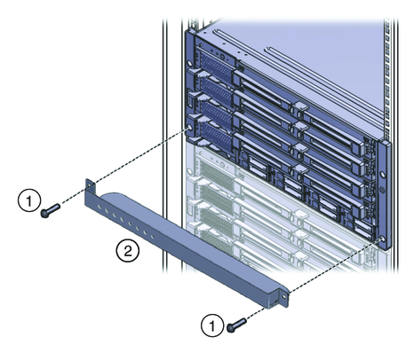

装运托架套件包括前托架、后底部托架,以及将托架连接到机架的螺钉。

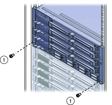

- 移除将前托架 (2) 固定到服务器前部的两颗螺钉 (1),然后移除前托架。
- 从装运托架前部找到与机架匹配的螺钉,并使用这些螺钉将挡板固定在机架上。
前装运托架包含八个螺纹孔,用于存放未使用的螺钉(四颗 M6 和四颗 10-32)。移除与机架上的螺纹匹配的螺钉,并使用这些螺钉将服务器固定在机架上。
- 将您在步骤 1 中移除的长螺钉拧到装运托架上匹配的空孔中。
它们将填充在孔中,以供重新安装装运托架之需。
- 移除将后底部托架 (2) 固定在服务器后部下方的四颗螺钉 (1),然后移除后底部托架。
- 装回在步骤 4 中移除的四颗螺钉。
