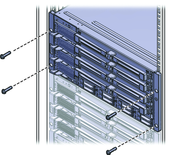

  3. 시스템의 전면 홈에서 나사 4개를 제거하십시오.
    image:전면 홈에서 나사 4개 제거

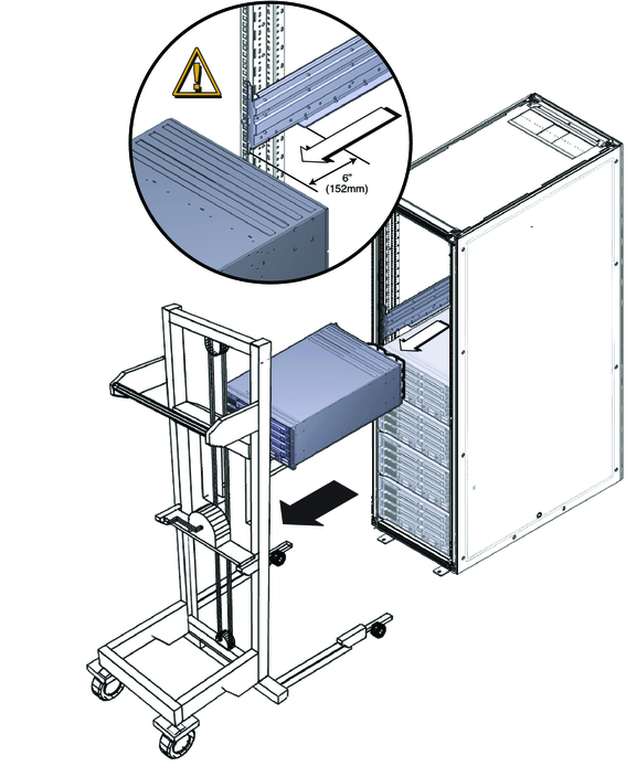

  4. 두 손으로 서버를 앞으로 밀어 선반 레일에서 제거합니다.
    주의
    주의 - 떨어뜨리지 않도록 주의하십시오. 랙과의 거리가 152mm(6인치) 이내일 경우 선반 레일이 서버 무게를 지탱할 수 없습니다. 랙 포스트와의 거리가 152mm(6인치) 이내가 되기 전에 서버 무게를 지탱해야 합니다.
    image:랙에서 서버 제거
