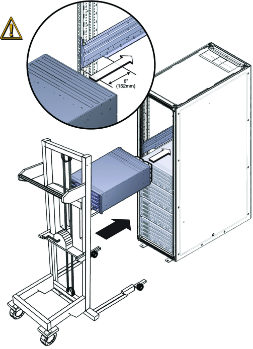

  1. 랙의 위치로 서버를 들어올립니다.
    기계식 리프트를 사용하는 것이 좋습니다.
    주의
    주의 - 서버 무게는 82kg(180파운드)입니다. 심각한 신체 상해 또는 장비 손상이 발생할 위험을 줄이려면 기중기를 이용해서 서버를 랙에 설치하십시오. 리프트를 사용할 수 없으면 구성 요소를 제거하여 무게를 줄이는 방법에 나와 있는 지침에 따라 구성 요소를 제거하고 두 사람이 서버를 들어올립니다.
  2. 서버를 선반 레일에 밀어넣습니다.
    주의
    주의 - 떨어뜨리지 않도록 주의하십시오! 서버의 후면이 152mm(6인치) 이상 랙에 들어가 선반 레일이 확실하게 받쳐줄 때까지는 손을 떼지 마십시오. 서버가 152mm(6인치) 이상 랙에 들어가야 선반 레일이 서버를 지지합니다.
    주 - 서버가 팰릿에 있는 경우 그 상태로 기계식 리프트를 사용하여 서버와 팰릿을 둘 다 들어올린 다음 팰릿에서 선반 레일로 서버를 밉니다.
    image:서버를 랙에 삽입하는 리프트 그림

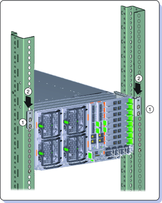

  4. 서버 섀시에 적절하게 후면 브레이스를 이동합니다. 다음 그림을 참조하십시오.
    시스템의 후면에서
    1. 나사(1)를 풉니다.
    2. 브레이스를 아래로 밉니다(2).
    3. 나사(1)를 조입니다.
    image:후면 브레이스 조정
