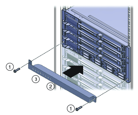

다음 그림은 운송 브래킷 키트를 보여 줍니다.
다음 그림을 참조하십시오.
주 - 전면 운송 브래킷에는 사용되지 않는 나사를 저장하는 데 사용되는 8개의 나사산 구멍(3)이 있습니다. 운송 브래킷이 설치되지 않은 경우 브래킷은 운송 브래킷을 설치하는 데 사용되는 긴 나사를 유지합니다. 운송 브래킷이 설치된 경우에는 운송 브래킷이 설치되기 전에 사용된 짧은 나사가 유지됩니다.
운송 브래킷을 제거할 때 사용할 수 있도록 나사를 이 위치에 보관합니다.
|  | 주의 - 상단 나사(3)가 제자리에 있는지 확인하기 전에는 하단 나사를 제거하지 마십시오. 그렇지 않고 나사를 제거하면 서버가 떨어질 수 있습니다. |

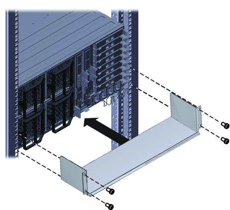

나사 2개(4)를 사용하여 랙에 고정합니다. 이러한 나사를 완전히 고정하지 마십시오. 브래킷이 제자리에 유지될 정도로 고정해야 하지만 브래킷이 약간 움직일 수 있어야 합니다.
사각형 구멍 랙의 경우 5단계에서 제거한 나사 2개를 사용합니다.
둥근 구멍 랙의 경우 10-32 x 10 또는 M6 x 12를 사용합니다.
브래킷을 포스트에 고정해야 하지만 약간 움직일 정도로 느슨해야 합니다.
필요한 경우 브래킷을 움직일 수 있도록 나사를 풀었다가 서버 아래쪽으로 누른 후 고정합니다.
|  | 주의 - 운송 중에 서버가 손상되는 것을 방지하려면 하단 운송 브래킷이 서버 하단에 완전히 고정되어 있어야 합니다. |
