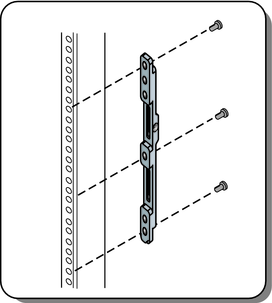

  4. 어댑터 브래킷을 전면 포스트에 연결합니다.
    어댑터 브래킷의 밑면이 서버를 장착할 공간(5RU)의 바닥과 일치하고 “Top”이라는 레이블이 위를 가리키도록 어댑터 브래킷을 배치하십시오.
    각 면에 M6 x 12 또는 10-32 x 10 나사 3개를 사용하십시오. 랙 안쪽에서 어댑터 브래킷을 통과해 포스트의 나사산에 나사를 끼웁니다.
    image:둥근 구멍 랙에 전면 어댑터 브래킷 연결
    주 - 액세서리 상자에는 어댑터 브래킷을 정렬하는 데 도움이 되는 인쇄된 템플릿이 있습니다.

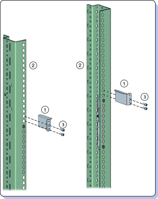

  6. 후면 상단 브레이스(1)를 다음 그림과 같이 어댑터 브래킷 바로 위의 랙 포스트(2)에 연결합니다.
    한 쪽당 M6 x 16 또는 10-32 x 10mm 나사 2개(3)를 사용합니다.
    나사를 조이기 전에 브레이스(1)를 최대한 위로 미십시오. 그러면 나사가 느슨해진 경우 위/아래로 약간 이동할 수 있도록 브레이스의 구멍이 타원형이 됩니다.
    image:포스트에 후면 브레이스 연결
