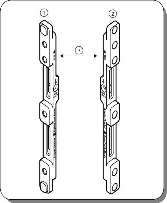

서버는 어댑터 브래킷 두 세트와 함께 제공됩니다. 하나는 사각형 구멍이 있는 랙에 사용되고(1) 다른 하나는 둥근 구멍이 있는 랙에 사용됩니다(2). 사각형 구멍 랙에 사용되는 어댑터 브래킷(1)에는 나사산이 있습니다. 둥근 구멍(나사 구멍) 랙에 사용되는 어댑터 브래킷(2)에는 나사산이 없습니다. 다음 그림을 참조하십시오.
주 - 어댑터 브래킷의 화살표(3)는 브래킷 방향을 나타냅니다. 모든 브래킷을 “Top” 화살표(3)가 위를 가리키도록 설치하십시오.

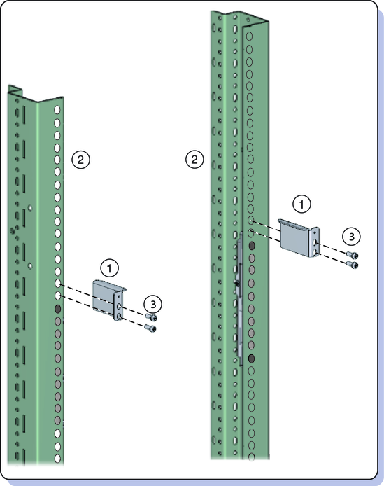

어댑터 브래킷의 밑면이 서버를 장착할 공간(5RU)의 바닥과 일치하고 “Top”이라는 레이블이 위를 가리키도록 어댑터 브래킷을 배치하십시오.
랙 안쪽에서 어댑터 브래킷의 상단 및 하단 구멍을 통과해(2) 포스트에 끼워지도록(3) 나사 2개(1)를 삽입합니다.
M6 랙의 경우 한 쪽당 M6 x 12 나사 2개를 사용합니다.
10-32 랙의 경우 한 쪽당 10-32 숄더 나사 2개를 사용합니다.
한 쪽당 M6 x 16 또는 10-32 x 10mm 나사 2개(3)를 사용합니다.
나사를 조이기 전에 브레이스(1)를 최대한 위로 미십시오. 그러면 나사가 느슨해진 경우 위/아래로 약간 이동할 수 있도록 브레이스의 구멍이 타원형이 됩니다.
