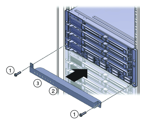

  2. 서버 밑의 지지용 플랜지를 사용하여 전면 브래킷(2)을 서버 전면에 삽입합니다.
    다음 그림을 참조하십시오.
  3. 긴 나사(M6 x 25 또는 10–32 x 1) 2개(1)를 사용하여 운송 브래킷(2)을 서버 전면에 고정합니다.
    주 - 전면 운송 브래킷에는 사용되지 않는 나사를 저장하는 데 사용되는 8개의 나사산 구멍(3)이 있습니다. 운송 브래킷이 설치되지 않은 경우 브래킷은 운송 브래킷을 설치하는 데 사용되는 긴 나사를 유지합니다. 운송 브래킷이 설치된 경우에는 운송 브래킷이 설치되기 전에 사용된 짧은 나사가 유지됩니다.
    image:전면 운송 브래킷 삽입
  4. 운송 브래킷의 빈 보관 구멍에 짧은 나사를 삽입합니다.
    운송 브래킷을 제거할 때 사용할 수 있도록 나사를 이 위치에 보관합니다.

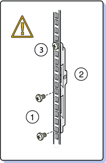

  5. 사각형 구멍 랙의 경우 후면 어댑터 브래킷(2)을 제자리에 유지하는 하단 나사(1)를 제거합니다. 다음 그림을 참조하십시오.
    주의
    주의 - 상단 나사(3)가 제자리에 있는지 확인하기 전에는 하단 나사를 제거하지 마십시오. 그렇지 않고 나사를 제거하면 서버가 떨어질 수 있습니다.
    image:나사가 채워진 후면 어댑터 브래킷

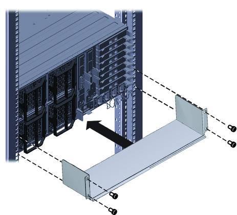

  6. 다음 그림과 같이 옆면 패널이 위를 향하도록 서버의 후면 아래에 후면 하단 브래킷(1)을 삽입합니다.
    나사 2개(4)를 사용하여 랙에 고정합니다. 이러한 나사를 완전히 고정하지 마십시오. 브래킷이 제자리에 유지될 정도로 고정해야 하지만 브래킷이 약간 움직일 수 있어야 합니다.
    • 사각형 구멍 랙의 경우 5단계에서 제거한 나사 2개를 사용합니다.
    • 둥근 구멍 랙의 경우 10-32 x 10 또는 M6 x 12를 사용합니다.
    image:후면 운송 브래킷 설치
    브래킷을 포스트에 고정해야 하지만 약간 움직일 정도로 느슨해야 합니다.
  7. 서버의 하단에 고정되도록 브래킷을 위로 누른 다음 브래킷이 제자리에 고정되도록 나사를 완전히 조입니다.
    필요한 경우 브래킷을 움직일 수 있도록 나사를 풀었다가 서버 아래쪽으로 누른 후 고정합니다.
