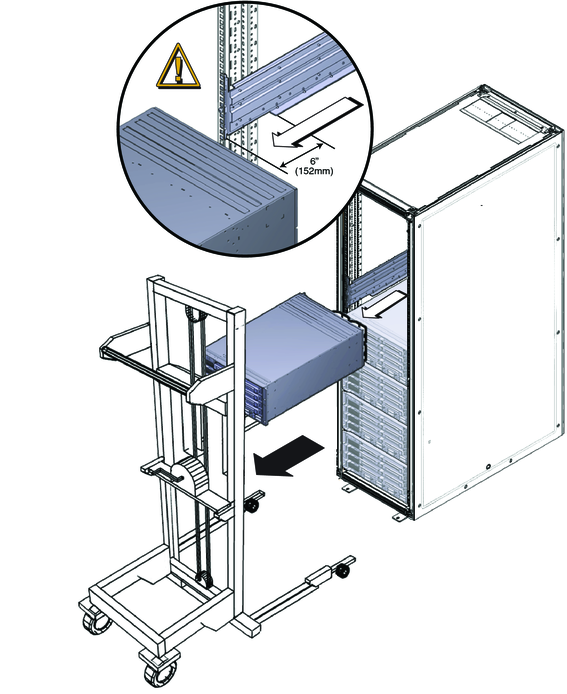

    Attention
    Attention - Risque de chute. Les rails libèrent le poids du serveur lorsque celui-ci se trouve à 15 cm en dehors du rack. Vous devez soutenir le poids du serveur tant que ce dernier n'est pas à 15 cm en dehors du rack.
    image:Retrait du serveur du rack.
