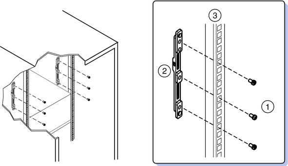

Le serveur est livré avec deux jeux de supports d'adaptateur : l'un pour les racks à ouvertures carrées (1) et l'autre pour les racks à ouvertures rondes (2). Les supports des racks à ouvertures carrées (1) ont des filets. Consultez la figure suivante.
Remarque - Les flèches indiquées sur les supports (3) indiquent l'orientation des supports. Assurez-vous de monter tous les supports, flèche marquée « Top » (3) pointant vers le haut.

Placez les supports de manière à aligner leur fond avec le fond de l'espace (5RU) où le serveur doit être monté et à faire pointer la flèche marquée « Top » vers le haut.
Utilisez trois vis M6 X 16 par côté (1) pour fixer le support (2) aux montants (3).

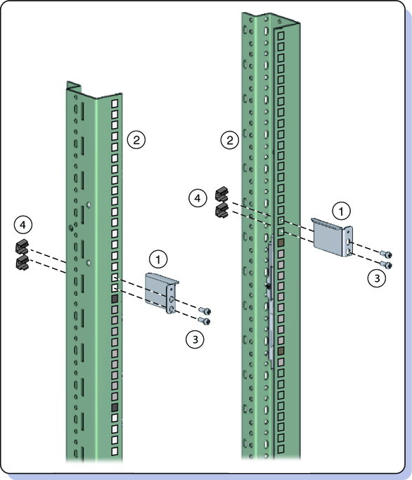

Placez deux écrous à cage M6 (4) par côté, puis utilisez deux vis M6 x 16 (3).
Avant de serrer les vis, faites glisser les barres de retenue (1) vers le haut au maximum. Les ouvertures situées sur les barres de retenue sont de forme ovale pour pouvoir les faire légèrement bouger lorsque les vis ne sont pas serrées.
