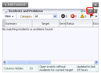

ページの列内のリージョンをカスタマイズする手順:
  1. カスタマイズするリージョンのあるページに移動し、第21.1項「Cloud Controlページのパーソナライズ」の説明に従って、ページ編集モードを有効化します。
  2. 図21-3に示すように、リージョン内の「X」アイコンの横にあるラチェット・レンチのアイコンをクリックします。このアイコンが有効なのは、リージョンがカスタマイズ可能な場合のみです。
    図21-3 「リージョンのカスタマイズ」アイコン
    リージョンのカスタマイズ・アイコンのスクリーンショット
    ほとんどのリソースに対して、データを収集するターゲット・ホストを指定します。
    その他の構成可能なパラメータやカスタマイズ・オプションは、リージョンごとに異なります。このアイコンをクリックすると、ターゲット・タイプ、ターゲット名およびメトリック名などのパラメータを指定できるダイアログが開きます。
