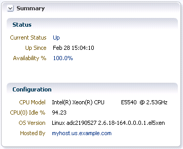

MPCUIフレームワークには、グリッド・スタイル・レイアウトを使用してUIに定義されているページ上にコンポーネントを簡単にレイアウトする方法があります。フレームワークには、ページ内でコンテンツ・コンテナを提供し、そのコンテンツの展開および折りたたみをサポートするリージョン・コンポーネントが含まれています。図8-1に、サマリー情報が表示されているリージョンを示します。
図8-1 「サマリー」リージョン
図8-1の説明が続きます
「図8-1 「サマリー」リージョン」の説明

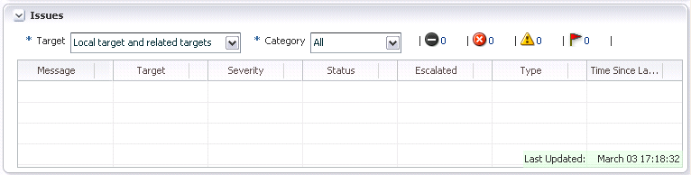

図8-2に、MPCUIフレームワークで提供される「問題」リージョンを示します。
図8-2 「問題」リージョン
図8-2の説明が続きます
「図8-2 「問題」リージョン」の説明
ページ定義で次のようなエントリを1つ使用して、ユーザー・インタフェースで構築されるページにリージョンを追加できます。
  <events:IncidentRegion height="33%" width="100%" />

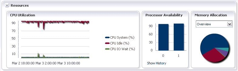

図8-3 「リソース」リージョン
図8-3の説明が続きます
「図8-3 「リソース」リージョン」の説明
