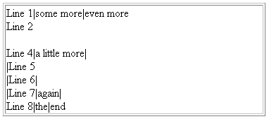

例で示されたコマンドとともにOS fetchletを使用します。
fetchletは次の1x1表を返します。
図21-1 OS fetchletにより返される表
図21-1の説明が続きます
「図21-1 OS fetchletにより返される表」の説明
OSコマンドのRAW出力が返されます。標準エラー出力が標準出力に追加されます。

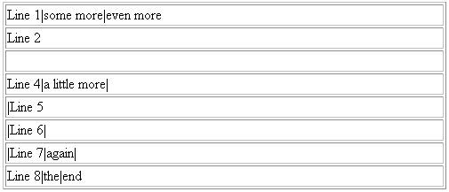

例で示したコマンドとともにOS行fetchletを実行すると、次の単一列表が生成されます。
図21-2 OS行fetchletにより返される表
図21-2の説明が続きます
「図21-2 OS行fetchletにより返される表」の説明
内容がない場合は、\nにより、行2と行4の間に空白行が挿入されます。

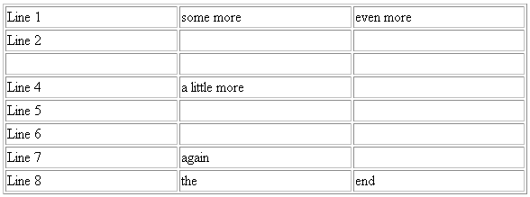

例で示されたコマンドとともにOS行トークンfetchletを実行すると、デリミタを表す単一文字"|"により次の表が生成されます。
図21-3 OS行トークンfetchletにより返される表
図21-3の説明が続きます
「図21-3 OS行トークンfetchletにより返される表」の説明

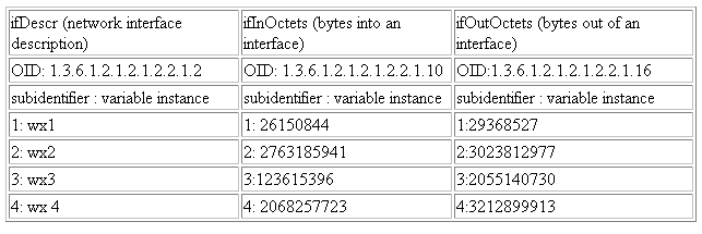

または、一部のMIBに、次の3列および4つのインスタンスが含まれているとします。
図21-5 SNMP fetchlet: 3列および4つのコンテンツ
図21-5の説明が続きます
「図21-5 SNMP fetchlet: 3列および4つのコンテンツ」の説明
ifDescr、ifInOctetsおよびifOutOctetsに対応する3つの列を持つ表を作成するには、OIDSを次のように定義します。
"1.3.6.1.2.1.2.1.2.2.1.2 1.3.6.1.2.1.2.1.2.2.1.10 1.3.6.1.2.1.2.1.2.2.1.16"

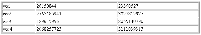

fetchletは次の表を返します。
図21-6 SNMP fetchlet: ifDescr、ifInOctetsおよびifOutOctets OIDS
図21-6の説明が続きます
「図21-6 SNMP fetchlet: ifDescr、ifInOctetsおよびifOutOctets OIDS」の説明
行は、それぞれサブ識別子1、2、3、4に対応します。

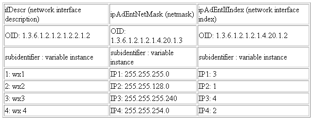

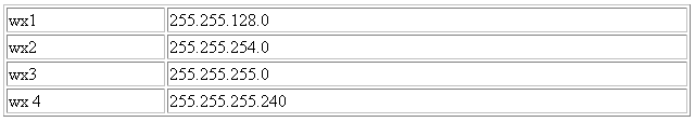

OIDSのどのOIDも別のplacement OIDで追加できます。配置OIDの変数インスタンスは、返される表には表示されません。かわりに、列内での元のOIDの変数インスタンスの場所を決定します。具体的には、元のOIDのインスタンスのセット内のサブ識別子Sを持つ変数インスタンスIすべてについて、(a)配置OIDに対応する、サブ識別子Sを持つ変数インスタンスXがインスタンスのセット内に存在する必要があり、(b)XはインスタンスIのサブ識別子として使用されます。
たとえば、MIBに、それぞれ4つの変数インスタンスを持つ次の3つの列が含まれているとします。
図21-7 SNMP fetchlet: 4つの変数インスタンスを持つMIBコンテンツ
図21-7の説明が続きます
「図21-7 SNMP fetchlet: 4つの変数インスタンスを持つMIBコンテンツ」の説明
ifDescrおよびipAdEntNetMaskを含む表を作成するには、ipAdEntIfIndexのOIDを配置OIDとして使用し、列を位置揃えする必要があります。このため、fetchletへのOIDS入力は、1.3.6.1.2.1.2.1.2.2.1.2 1.3.6.1.2.1.2.1.4.20.1.3*1.3.6.1.2.1.2.1.4.20.1.2となります。fetchletの出力は次のようになります。
図21-8 SNMP fetchlet: ifDescrおよびipAdEntNetMaskを含む表
図21-8の説明が続きます
「図21-8 SNMP fetchlet: ifDescrおよびipAdEntNetMaskを含む表」の説明
前の例でOIDSが1.3.6.1.2.1.2.1.2.2.1.2 1.3.6.1.2.1.2.1.4.20.1.3だった場合、出力は次のようになります。

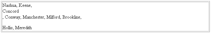

例
次のURLを例にとります。
http://localhost/nhcities.txt
このコンテンツは次のとおりです。
行1: Nashua, Keene,
行2: Concord
行3: , Conway, Manchester, Milford, Brookline,
行4:
行5: Hollis, Meredith
ここで、指定したURLでURL fetchletを実行します。
図21-10 URL fetchletの出力
図21-10の説明が続きます
「図21-10 URL fetchletの出力」の説明
URLのRAWコンテンツが返されます。

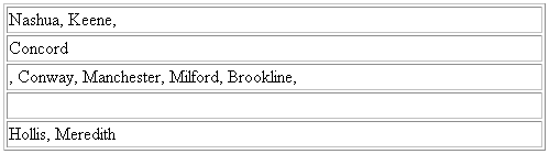

次のURLを例にとります。
このコンテンツは次のとおりです。
行1: Nashua, Keene,
行2: Concord
行4:
fetchletは次の表を返します。
図21-11 URL行fetchletの出力
図21-11の説明が続きます
「図21-11 URL行fetchletの出力」の説明

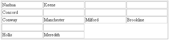

例
次のURLを例にとります。
このコンテンツは次のとおりです。
行1: Nashua, Keene,
行2: Concord
行4:
ここで、指定したURLと、デリミタを表す単一文字","を使用して、URL fetchletを実行します。
fetchletは次の表を返します。
図21-12 URL行トークンの出力
図21-12の説明が続きます
「図21-12 URL行トークンの出力」の説明

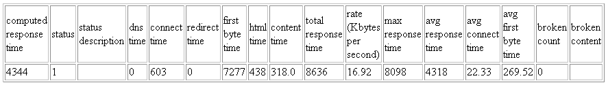

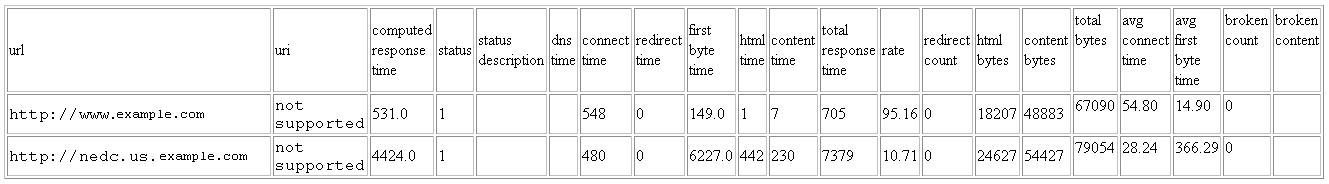

21.7 URLタイミングfetchlet
URLタイミングfetchletは、特定のURLタイミングのコンテンツを取得します。ベース・ページ・ソースのみでなく、ページ内のフレームまたはイメージも取得します。
入力パラメータ
表21-10 URLタイミングfetchletの入力パラメータ
パラメータ 説明 使用
url#
ダウンロードするURL。url0は必須ですが、url0、url1、url2、url3という表記に従って、url0以外にも任意の数のURLを指定できます。

次のURLを例にとります。
url0=http://www.example.com/
入力パラメータoutput_format=summaryでは、fetchletは次の表(列のヘッダーを除く)を返します。
図21-14 サマリー出力形式
図21-14の説明が続きます
「図21-14 サマリー出力形式」の説明
output_format = summaryおよびmetrics = timetotal_response_time, status, status_descriptionでは、fetchletは次の表(列のヘッダーを除く)を返します。
図21-15 指定したメトリック列でのサマリー出力形式
図21-15の説明が続きます
「図21-15 指定したメトリック列でのサマリー出力形式」の説明

次のURLを例にとります。
url1=http://nedc.us.example.com/
output_format=summaryでは、fetchletは次の表(列のヘッダーを除く)を返します。ここで、数値は両方のurlのフェッチの所要時間です。
図21-17 2つのURLに対するサマリー出力形式
図21-17の説明が続きます
「図21-17 2つのURLに対するサマリー出力形式」の説明
output_format=detailedでは、fetchletは次の表(列のヘッダーを除く)を返します。
図21-18 2つのURLに対する詳細出力
図21-18の説明が続きます
「図21-18 2つのURLに対する詳細出力」の説明
