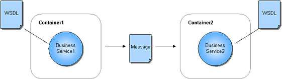

Business Transaction Managementでは、多様なコンポーネント・タイプおよびそれらが存在するコンテナを検出できます。コンポーネント・タイプに関係なく、同じモデルを使用して、相互接続されたコンポーネントが示されます。モデルは、リクエストおよびレスポンスのXMLメッセージを送信することによって相互作用するサービスで構成されます。また、モデルでは、各サービスが、サービスの場所およびそのインタフェースを指定するWSDLで記述されていることを想定しています。コンポーネントがWebサービスではないためにこのようなWSDLが存在しない場合、Business Transaction Managementは、コンポーネントを一貫して処理できるように疑似的なWSDLを作成します。次の図に、モデルを示します。
svcs_and_msgs.gifの説明が続きます
図svcs_and_msgs.gifの説明
たとえば、JDBCを介してデータベースにアクセスするEJBを呼び出すWebサービスで構成されるコンポジット・アプリケーションがある場合、それは、XMLメッセージを使用して通信する3つのサービスとしてモデル化されます。Business Transaction Managementコンソールを使用して検出されたコンポーネントを表示すると、これらはサービスとしてリストされ、やり取りされるメッセージはこれらのサービスに属する操作としてリストされます。あるメッセージは、1つの操作のリクエスト・フェーズまたはレスポンス・フェーズのいずれかに相当します。
場合によっては、JAX-WSサービスやJAX-RPCサービスなど、監視されたトラフィック・タイプがこのモデルと完全に適合していることがあります。その他の場合には、Business Transaction Managementで、基本モデルと互換性のある方法を使用してコンポーネント・タイプをマップする必要があります。Webサービス以外のコンポーネントを検出および監視する場合は、このマッピングの詳細が重要になることがあります。
Business Transaction Managementでは、1つのコンポーネントから別のコンポーネントに流れるメッセージ・トラフィックを監視することで、コンポーネントを検出します。また、Business Transaction Managementでは、このトラフィックの監視から派生したデータに基づいて、これらのコンポーネントの相互関係を検出し、その依存性マップを描画できます。依存性情報によって、コンポジット・アプリケーションの実際の動作が正確に示されます。これにより、特定のコンポーネントがまったくコールされていないという事実を警告されることがあり、また、ビジネス・トランザクションを定義するための基礎が提供されます。

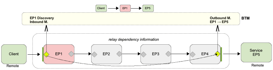

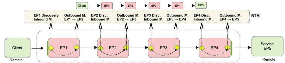

テクノロジによっては、クライアントから直接サービスに流れるメッセージもありますが、その他のメッセージは実際の宛先に到達する前に中間エンドポイントのホストを通過します。このような中間エンドポイントは、メッセージ・システム、ジョブ・スケジュール・システム、分散システムなどの実装で構成されている場合があります。中間エンドポイントを使用するテクノロジのプローブをインストールしている場合、Business Transaction Managementを使用すると、このようなシステムのすべてのエンドポイントを監視するか、またはエッジにあるエンドポイントのみを監視するかを指定できます。多くの場合、これらは目的のビジネス・サービスを直接示すエンドポイントです。デフォルトでは、中間エンドポイントの監視はオフになります。これによって、監視のパフォーマンスが向上し、分散アプリケーションの監視に不要なデータが排除されます。
図4-1に、クライアントからサービス(EP5)にメッセージを伝達するエンドポイントを監視している多数のオブザーバを示します。メッセージ・フローのエッジにあるエンドポイントEP1およびエンドポイントEP4に注目してください。また、コンテキスト情報のリレーを示す点線にも注目してください。すべてのエンドポイントの監視を選択した場合、図に示すすべてのエンドポイントがBusiness Transaction Managementによって検出および監視されます。
図4-1 中間エンドポイントのモデル化
この図はテキストで説明します。
図4-2に、監視されるエンドポイントの数を制限した場合のメッセージ・フローのモデル化を示します。この場合、クライアント、EPおよびEP5のみが検出および監視されます。コンテキスト情報は、そのまま変わらずクライアントから最終受信者であるEP5に伝達されます。

オブザーバ通信ポリシーによって、SOA、OSBおよびEJBプローブ用の中間エンドポイントの監視を制御するオプションが提供されます。各種テクノロジを監視するオプションは、それぞれ微妙に異なります。たとえば、EJBの監視では、フローのエッジのモデル化(ローカル・リクエスト・フロー内の最初のローカルEJBのみをモデル化)、すべてのモデル化(すべてのローカルEJBをモデル化)、および何もモデル化しない(ローカルEJBなし)のオプションを使用できます。ローカルEJBをモデル化する方法はEJBのモデル化および監視には影響せず、これらは常に監視されます。オブザーバ通信ポリシーの詳細は、12.1.2項「オブザーバおよびモニターの構成」、特に中間エンドポイントの監視を制御するオプションについて説明している12.1.2.11項「詳細設定フィールドのリファレンス」を参照してください。

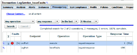

JDBCサマリーが有効な場合、トランザクション・インスタンスおよびメッセージ・ログの表示に、サービス・コールごとのサマリー・カウントおよびフォルト・カウントを示す2つの列が追加されます。(オブザーバ通信ポリシーでタイムアウト値を指定できます。SQLコール時間がこの値を上回る場合、BTMは追加のタイムアウト・サマリー・メッセージを送信します。)
次の図に、JDBCサマリーが有効な場合に示される追加情報を示します。execute文に対するレスポンス時間の報告のされ方に注意してください(表示の一部分のみが示されています)。サマリー情報を含む行にはすべてシグマ記号のマークが付けられます。
図4-4 インスタンス・インスペクタ: JDBCサマリーの新しい列
この図はテキストで説明します。
JDBCサマリー・モードをサポートするために、メッセージのリクエスト・フェーズに、aggregateCountおよびaggregateFaultCountの2つの追加の組込みプロパティが定義されています。これらのプロパティは検索で使用できます。たとえば、平均フォルト・カウントが100よりも多いexecuteメッセージを検索できます。
JDBCサマリーが有効な場合、BTMはすべてのJDBC操作を個別に記録しますが、メッセージ・コンテンツをロギングしている場合、コール元ごとに1つの要約されたサマリー監視で情報が送信され、オブザーバ通信ポリシー設定で指定した最も遅いSQL文とフォルトの数のペイロード情報のみがここに含まれます。(サマリー・コンテンツのロギングを制御するオプション設定については、12.1.2.11項「詳細設定フィールドのリファレンス」を参照してください。)
