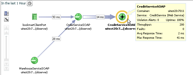

Business Transaction Managementでは、表形式ビューおよびグラフィカル・ビューを使用して、トポロジおよびパフォーマンス情報が表示されます。次のスクリーン・ショットに、エンドポイントの依存性、ステータスおよびパフォーマンス・データが1つのグラフィカル・ビューにどのように表現されるかを示します。
endpoint_dependencies.gifの説明が続きます
図endpoint_dependencies.gifの説明
まず最初に使用している環境を参照したときには、監視対象のコンポーネントを実行しているコンテナの場所とステータスを把握します。次に、サービスを表示して、監視対象のすべてのサービスが検出されていることを確認します。続いて、サービスが相互にやり取りする方法と、サービスがレプリケートされている場合にトラフィックがサービスに分散される方法について確認できます。
