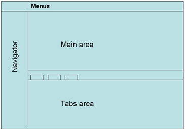

次の図に、管理コンソールの主な領域を示します。
audi_console_areas.gifの説明が続きます
図audi_console_areas.gifの説明
この後の各項では、それぞれの領域の詳細を説明します。概要は次のとおりです。
  • ナビゲータには、デフォルトで使用可能なビューのリストが表示されます。いずれか1つの項目を選択すると、そのタイプのすべてのオブジェクトがメイン領域に表示されます。
  • メイン領域には、ナビゲータで選択したビューが表示されます。メイン領域で任意の項目をダブルクリックすると、タブ領域がまだ開いていない場合はタブ領域が開き、その項目の詳細な情報が表示されます。メイン領域の最上部には、表示されたオブジェクトのフィルタに使用できるコントロールがあります。
  • メニューによって、メイン領域で選択した項目に対して実行できるアクションが提供されます。また、新規オブジェクトの登録や管理アクションの実行など、選択した項目に関連しないアクションも提供されます。
  • タブ領域では、メイン領域で選択した項目に関する追加情報が提供されます。

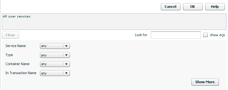

ディープ・フィルタは、次の2つの方法で定義できます。
  • ドロップダウン・リストから事前定義済フィルタを1つ選択します。ドロップダウン・リストにリストされる選択肢には、ナビゲータで選択されているオブジェクトに最もよく必要とされるフィルタ基準が含まれています。
  • ドロップダウン・リストの「フィルタの選択...」項目を選択して、フィルタ・ツールを開き、必要な基準を指定します。
    フィルタ・ツールでは、顕著な特性(属性)に基づいてオブジェクトをフィルタできます。そのような特性は、ナビゲータで選択されているオブジェクト(サービス、コンテナ、ポリシー、デバイス、コンシューマなど)によって異なります。フィルタ・ツールに属性がリストされていない場合は、その属性に基づいてビューをフィルタできません。
    フィルタ・ツールの詳細は、3.4.3項「フィルタ・ツールの使用方法」を参照してください。

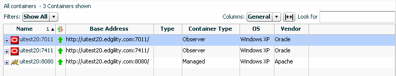

3.2.1.4 ポップアップ・リンクおよびインスペクタ
表の一部の項目には、その項目がクリックしてインスペクタを開くことができるリンクであることを示す下線が付いています。たとえば、「操作状態サマリー」ダッシュボードでは、「稼働中」コンテナを指定する数値がこのようなリンクです。
link_to_container_popup.gifの説明が続きます
図link_to_container_popup.gifの説明
リンクをクリックして、現在稼働中のコンテナに関する追加情報が表示されたインスペクタ・ウィンドウを開きます。

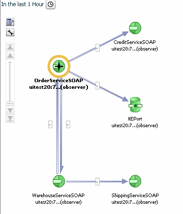

次の図に、エンドポイントの依存性を表すマップを示します。
endpoint_dependency_graph.gifの説明が続きます
図endpoint_dependency_graph.gifの説明
マップ・ビューでは関係に重点を置いているため、Business Transaction Managementでは、これらの関係が不明瞭にならないように、できるだけ明確な図の提供が試行されます。通常は、オブジェクトをつなぐリンクにカーソルを移動するか、またはオブジェクト自体にカーソルを合わせると、追加情報を入手できます。この場合、エンドポイント・アイコンにカーソルを合わせると、エンドポイントのコンテナ、サービスおよびコア・インスツルメント値に関する情報が表示されます。
また、すべてのマップ・ビューには、追加情報を取得したり、使用可能な情報をフィルタリングする場合に使用できる特化されたコントロールが用意されています。これらについては、この後の項で説明しています。

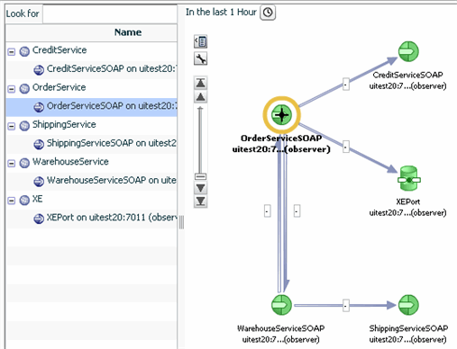

3.2.2.1 マップの表データの表示
マップ・ビューで表アイコンをクリックすると、Business Transaction Managementでは、マップの左側の表に対応するインベントリが表示されます。
表形式ツリー・ビューでは、グラフィックに表示されているオブジェクトの上または下の1つ以上のレイヤーを確認できます。表示の最上部にシャロー・フィルタがあります。このフィルタを使用して、表のコンテンツをさらにフィルタできます。
表形式ツリー・ビューを閉じるには、表アイコンを再度クリックします。
table_and_graph.gifの説明が続きます
図table_and_graph.gifの説明

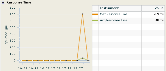

チャートでは、時間の経過に伴うインスツルメント値の変化のグラフィック表示が提供されます。次のチャートでは、トランザクションのレスポンス時間が表示されています。チャートには、凡例およびチャートのデータの表形式表示として機能する表が付いています。チャートからさらに情報を取得するには、グラフ化されたインスツルメント値にカーソルを合わせます。チャートのノードにカーソルを合わせると、Business Transaction Managementでは、そのノードに関連付けられた時点のインスツルメント値が表示されます。
レスポンス時間チャートの例が表示され、本文中で説明されています。

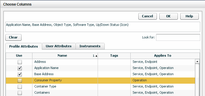

表表示を(列の追加または削除によって)変更するコントロールおよび列のサイズを変更するコントロールは、表ビューのすぐ上に表示されます。次の図に、列チューザとそのドロップダウン・リストを示します。また、表にすべての列が表示されるように列のサイズを変更できるサイズ設定コントロールも示します。
テキストで説明されている図。
列を表示しない場合は、「列なし」を選択します。「列の選択....」を選択すると、列の追加または削除に使用できるツールがBusiness Transaction Managementに表示されます。
「列の選択」ツール。使用については本文で説明しています。
「列の選択」ツールには、3つのタブ「プロファイル属性」、「ユーザー属性」および「インスツルメント」のいずれかで現在選択されている属性が表示されます。
一番上のボックスには、「プロファイル属性」、「ユーザー属性」および「インスツルメント」の3つのタブのいずれかで現在選択されている、すべての列が表示されます。
3つのタブ付きカテゴリで追加または削除する列を選択できます。まず、タブをクリックし、必要に応じて「検索対象」フィルタを使用し、表示されるオプションを絞り込みます。
  • 列を追加するには、必要な属性またはインスツルメントの「使用」列のボックスをクリックします。
  • 列を削除するには、必要な属性またはインスツルメントの「使用」列のチェックマークが付いているボックスをクリックします。
ユーザー属性はグラフィック表示でのみ使用されます。ユーザー属性によって、エンドポイントまたはサービスのクライアントが表示されるかどうかが指定されます。
「インスツルメント」タブに表示される時間コントロールは、選択されているすべてのインスツルメントに適用されます。インスツルメントの間隔は複数選択できます。

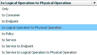

カスタム・データ・エクスプローラでは、すでに説明したメイン領域が使用されます。メイン領域の最上部に、新しいコントロールが含まれています。2つのドロップダウン・リストで、オブジェクトおよびツリー・ビューに含める1つ以上の関連オブジェクトを選択できます。
  • 指定可能な1次オブジェクトのリストは非常に長いため、スクロール・バーを使用して対象となるオブジェクトを見つけます。ビューの例では、1次オブジェクトとして「トランザクション」が選択されています。指定可能な1次オブジェクトのリスト。本文中で説明されています。
  • オブジェクト・リストの右側の指定可能なオブジェクトのリストには、選択したオブジェクトを関連付けることができるすべてのオブジェクトが含まれます。たとえば、「トランザクション」オブジェクトは、次に関連付けることができます。論理的な操作へのマッピングのリストの例
    「次のみ」を選択すると、関連オブジェクトは表示されません。関連オブジェクトを選択すると、ツリー・ビューの1次オブジェクトの下にそのオブジェクトが表示されます。
両方のリストから項目を選択すると、メイン・ビューに、最上位に1次オブジェクトが表示され、その下に従属オブジェクトが1つ以上表示されたツリー・ビューが表示されます。ビューの例では、1次オブジェクトとして「トランザクション」が選択され、関連オブジェクトとして「論理的な操作を経由して物理的な操作へ」が選択されています。

「レスポンス時間」チャートの緑色の線は関連時間セグメントの平均レスポンス時間を示しており、オレンジ色の線は最大レスポンス時間を示しています。次に例を示します。 「レスポンス時間」チャート。本文中で説明されています。
「レスポンス時間」表には、これらの測定が数値で表示されます。

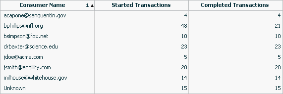

3.4.1.11 カスタム内訳
セグメント化された数値のインスツルメントのカスタム表を様々な方法で設定できます。
「インスツルメントの選択」をクリックして、表に表示するインスツルメントを選択します。複数のインスツルメントを選択できます。「セグメントの選択」をクリックして、測定をセグメント化する方法を選択します。複数のセグメントを選択できます。
たとえば、コンシューマ別の開始済トランザクションと完了済トランザクションの数を表示する表を設定できます。この場合、インスツルメントは開始済トランザクションと完了済トランザクションであり、セグメントはコンシューマ名です。
カスタム内訳表。本文中で説明されています。

3.4.3 フィルタ・ツールの使用方法
フィルタ・ツールを使用すると、顕著な特性に基づいてオブジェクトをフィルタできます。フィルタ・ツールは、ナビゲータで選択された項目によって異なります。ターゲット・オブジェクトが変わってもフィルタ・ツールの基本的な構造は変わりませんが、フィルタを使用してサービス、コンテナ、ポリシー、コンシューマなどのいずれのビューを変更するのかに応じて、選択できる基準が異なります。
「フィルタ」リンクの横のドロップリストに表示される事前定義済のフィルタ以外に、リンクをクリックしてフィルタ・ツールを開き、より豊富なフィルタ基準の選択肢を取得することもできます。
注意: 条件アラート、オブザーバまたはスケジュールはフィルタできません。
フィルタ・ツールを開くには、任意のビューで表示されている「フィルタ」リンクをクリックします。
Business Transaction Managementに次のようなダイアログが表示されます。
filter_link.gifの説明が続きます
図filter_link.gifの説明
最初、ツールは短い形式で表示され、ここで、対象となるオブジェクトに最もよく使用される基準を参照するフィルタを定義でます。フィルタを作成するオブジェクトのドメインがテキスト・ボックスに表示されます。たとえば、上の図では、テキスト・ボックスで、すべてのユーザー・サービスに対するフィルタを作成していることが通知されます。追加の基準を表示するには、「詳細を表示」ボタンをクリックします。
短い形式またはより長い形式(詳細を表示)から問合せの基準を選択すると、Business Transaction Managementでは選択がデータベースの検索に使用されるAQL式に変換されます。ツールの最上部のテキスト・ボックスにAQL問合せ文を表示するには、「AQLの表示」チェック・ボックスをクリックします。
この機能を使用して、-filterQueryフラグを使用するCLIコマンドに渡すことができるAQL式を定義できます。フィルタ・ツールのコントロールを使用して基準を定義し、AQL式をCLIコマンドにコピー・アンド・ペーストするだけです。問合せにスペースが含まれている場合は、問合せを引用符で囲みます。
対象となる基準を選択した後に、「OK」ボタンをクリックし、このフィルタを使用して、現在のビューを変更します。ビューの保存手順は、3.3.3項「ビューの保存」を参照してください。
