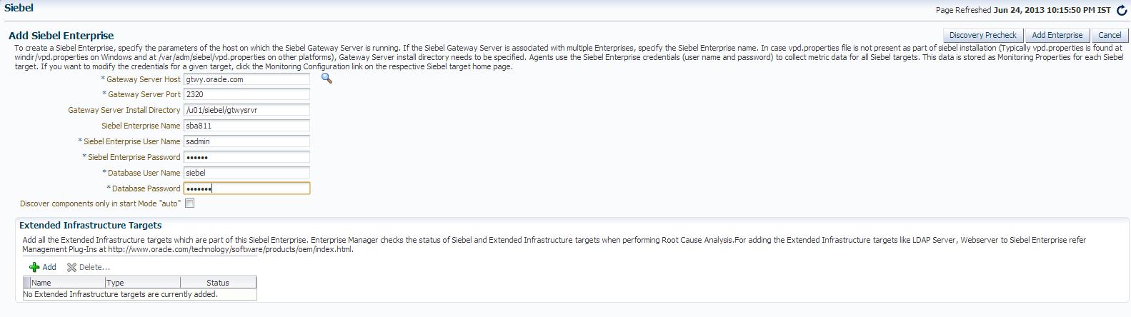

Siebel Enterpriseを監視のためにCloud Controlに追加するには、次の手順を実行します。
  1. 「ターゲット」メニューから、「Siebel」を選択します。
  2. 「Siebel」ページの「Enterprise」タブで、「追加」ボタンをクリックします。
    図3–1に示すように、「Siebel Enterpriseの追加」ページが表示されます。
  3. 資格証明を入力します。自動開始モードのチェック・ボックスを選択して、起動モードがautoのコンポーネントのみを検出することもできます。このチェック・ボックスを選択すると、起動モードがmanualのコンポーネントはすべて無視されます。
    注意:
    ゲートウェイのインストール場所のフィールドは、すべてのOracle Universal (OUI)ベースのSiebelインストールで必須です。標準インストールでは、ゲートウェイ・サーバー・ポートは2320です。
  4. 資格証明の入力後、「エンタープライズの追加」をクリックしてエンタープライズの追加を続行するか、「検出事前チェック」を実行するか選択できます。
  5. 事前チェックを実行するには、「検出事前チェック」をクリックします。
    「検出事前チェック」をクリックすると、検出事前チェック・ウィザードが開き、事前チェックが成功したかどうかが表示されます。「閉じる」をクリックして「事前チェックの詳細」ページに進みます。
    検出事前チェックは次のチェックを実行します。各チェックの結果の詳細は「事前チェックの詳細」ページに表示されます。
    • ゲートウェイ・チェック
    • 検出チェック
    • サーバー・マネージャ・チェック
    • サーバー・チェック
    • Enterpriseチェック
    • ホスト・チェック
    「事前チェックの結果」ページで詳細を確認してから、「検出に進む」をクリックします。事前チェックが成功した場合のみ、検出を続行できます。
    事前チェックが失敗した場合、入力したすべての資格証明をチェックし、Enterprise ManagerリポジトリにEnterpriseがすでに存在しているかチェックします。
    Siebel Enterpriseとそれに関連するターゲットが作成されると、進行状況ページにより通知されます。
図3-1 「Siebel Enterpriseの追加」ページ
図3-1の説明は前後の文章を参照してください。

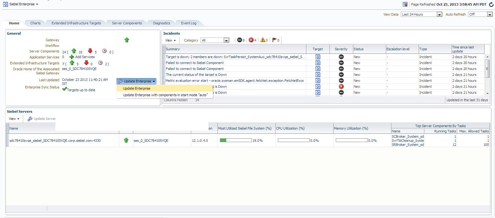

Siebelエンタープライズの更新
Siebelサーバーまたはサーバー・コンポーネントをSiebel Enterpriseに対して追加または削除した後には、エンタープライズを更新してSiebel EnterpriseおよびEnterprise Managerのターゲット間の関係をチェックします。
エンタープライズを更新するには、次の手順を実行します。
  1. Enterprise Managerコンソールの「ターゲット」メニューから「Siebel」を選択します。
  2. Siebel Enterpriseホームページの「一般」セクションで、「エンタープライズの更新」をクリックします。
    「エンタープライズの更新」をクリックすると、次のオプションが使用できます。
    • エンタープライズの更新。コンポーネントがmanual起動モードかauto起動モードかにかかわらず、エンタープライズのすべてのコンポーネントを更新します。
    • 起動モード"auto"のコンポーネントを含むEnterpriseの更新。エンタープライズのauto起動モードのコンポーネントのみを更新します。
    図3–2に示すように、Siebel Enterpriseホームページが表示されます。
  3. 表示されたレポートを確認して、「閉じる」をクリックします。
    「閉じる」をクリックすると、「構成変更レポート」ページが開き、Siebel EnterpriseおよびEnterprise Managerのターゲット間の関係のレポートの詳細が表示されます。
  4. レポートを確認した後、更新するターゲットを選択し、「更新」をクリックしてエンタープライズを更新します。
    レポートにエラーが表示されている場合、「取消し」をクリックします。
図3-2 Siebel Enterpriseホームページ
Siebel Enterpriseホームページのサンプル・データを示しています。

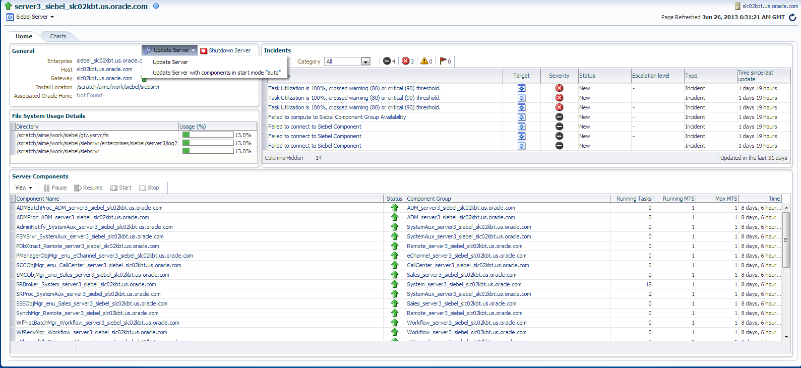

Siebelサーバーの更新
Siebelサーバーのトポロジと同期するには、次の手順を実行します。
  2. Siebelサーバー・ターゲットをクリックして、Siebelサーバー・ホームページの「一般」セクションで「サーバーの更新」をクリックしてください。
    「サーバーの更新」をクリックすると、次のオプションが使用できます。
    • サーバーの更新。コンポーネントがmanual起動モードまたはauto起動モードにかかわらず、サーバーのすべてのコンポーネントを更新します。
    • 起動モード"auto"のコンポーネントを含むサーバーの更新。サーバーのauto起動モードのコンポーネントのみを更新します。
    図に示すように、Siebelサーバー・ホームページが表示されます。
図3-3 Siebelサーバー・ホームページ
図3-3については周囲のテキストで説明しています。
