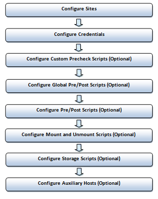

4.1 概要
障害時リカバリの操作計画を作成する前に、最初にOracle Site Guardを構成する必要があります。Oracle Site Guardを構成したら、その作成した構成を使用する操作計画を作成できます。
図4-1は、Oracle Site Guardを構成するためのロードマップを示します。オプションとマークされている手順は、サイト・トポロジと操作計画で特定のタイプの構成が必要な場合に必要となります。ただし、ほとんどのエンタープライズ・デプロイメントは大規模で複雑なため、通常、図に示されているすべての構成手順が必要になります。
図4-1 Oracle Site Guard構成のワークフロー
図4-1については前後の文で説明しています。
