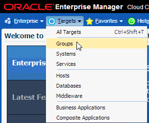

  1. 「ターゲット」メニューから、「グループ」を選択します。
    図3-1 「グループ」の選択
    図3-1の説明が続きます
    「図3-1 「グループ」の選択」の説明

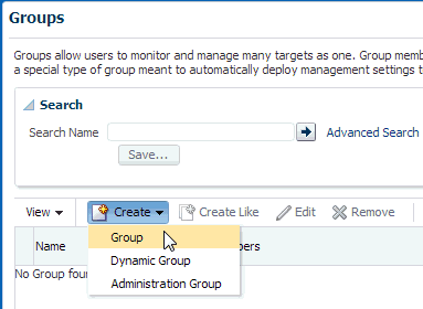

    「グループ」ページが表示されます。グループの表の上で「作成」ボタンを探します。
  2. 「作成」を開き、「グループ」を選択します。

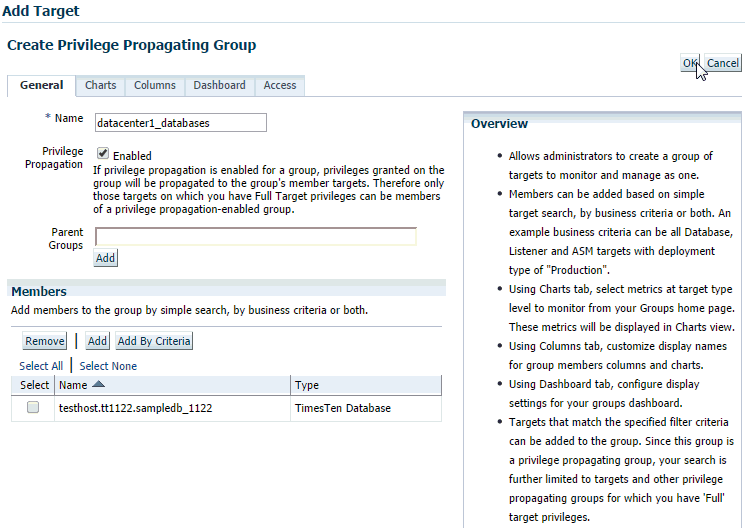

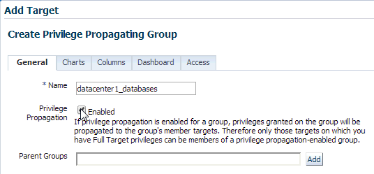

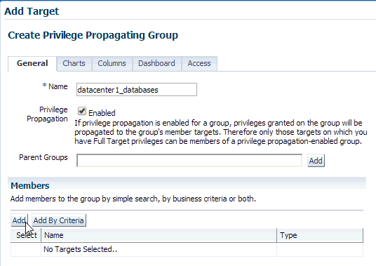

    「ターゲットの追加」の「グループの作成」ページが表示されます。グループのプロパティを入力する準備をします。最初のプロパティはグループ名です。
    *「名前」テキスト・フィールドで、グループ名を定義します。わかりやすいIDとなる名前を選択します。(たとえば、datacenter1_hosts、datacenter1_databasesのように指定します。)
  3. 「権限の伝播」の右側にあるチェック・ボックスを選択します。この設定により、グループ・ユーザーは後でこのグループに追加される新しいターゲットにアクセスできるようになります。

    グループにメンバー・ターゲットを追加する準備ができました。TimesTenインスタンスおよびTimesTenデータベースのターゲットを含め、グループではどのタイプのEnterprise Managerターゲットでも組み合せることができます。ただし、ホストとTimesTenターゲットには必ず別個のグループを作成します。TimesTenターゲットの追加の詳細は、「TimesTenターゲットの構成」を参照してください。
    「メンバー」リージョンで「追加」ボタンを探します。
  4. 「追加」をクリックします。

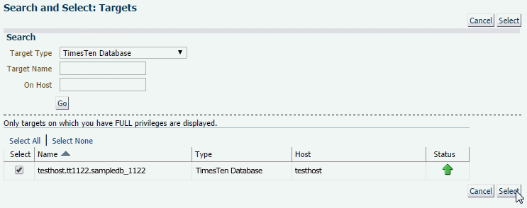

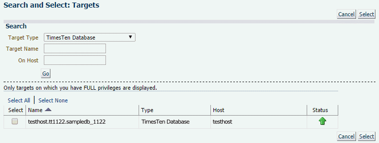

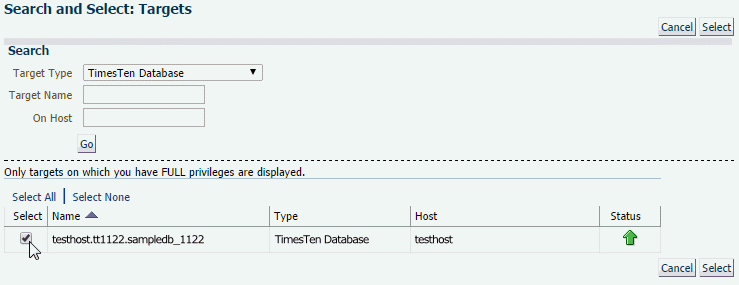

    「検索と選択: ターゲット」ページが表示されます。「検索」リージョンで「ターゲット・タイプ」ドロップダウン・リストを探します。
  5. 「ターゲット・タイプ」とラベル付けされたドロップダウン・リストを開き、「ホスト」、「TimesTenインスタンス」または「TimesTenデータベース」を選択します。
    注意:
    ホストとTimesTenターゲットは必ず異なるグループに分けます。
    ページが検索結果でリフレッシュされます。「名前」列で、グループに追加するターゲット名が含まれている行を探します。ステータスが緑の上矢印であることを確認します。
  6. ターゲットが含まれる行の名前を特定する行のチェック・ボックスを選択します。複数のターゲットを追加する場合は、追加するターゲットの対応するチェック・ボックスを選択します。

    「検索と選択: ターゲット」ページが閉じ、「ターゲットの追加」の「権限伝播グループの作成」ページがリフレッシュされます。選択したターゲットが「メンバー」表に表示されます。ページの右上隅で「OK」ボタンを探します。
  8. 「OK」をクリックします。

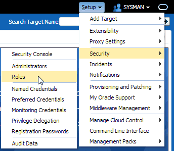

  1. 「設定」メニューから、「セキュリティ」、「ロール」の順に選択します。

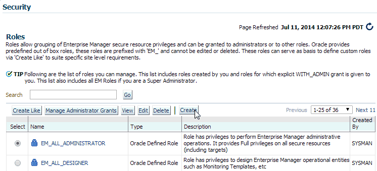

    「セキュリティ」の「ロール」ページが表示されます。「ロール」表の上で「作成」ボタンを探します。
  2. 「作成」をクリックします。
    図3-11 「作成」をクリック
    図3-11の説明が続きます
    「図3-11 「作成」をクリック」の説明

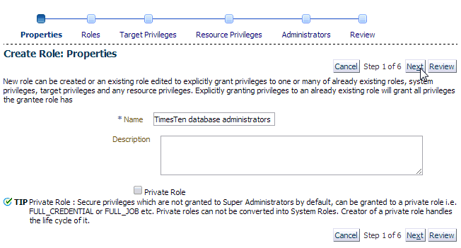

    「ロールの作成: プロパティ」ページが表示されます。Enterprise Managerロールのプロパティを入力する準備ができました。最初のプロパティはロール名です。
    *「名前」テキスト・フィールドで、ロール名を定義します。わかりやすいIDとなる名前を選択します。(たとえば、TimesTen database administratorsのように指定します。)
  3. *「名前」テキスト・フィールドに、Enterprise Managerロール名を入力します。
    ページの右上隅で「次へ」ボタンを探します。
  4. 「次へ」をクリックします。

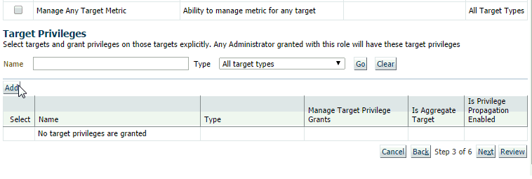

    「ロールrole_nameの作成: ターゲット権限」ページが表示されます。ページの下部で「ターゲット権限」リージョンを探します。
  6. 「ターゲット権限」リージョンの「追加」ボタンをクリックします。

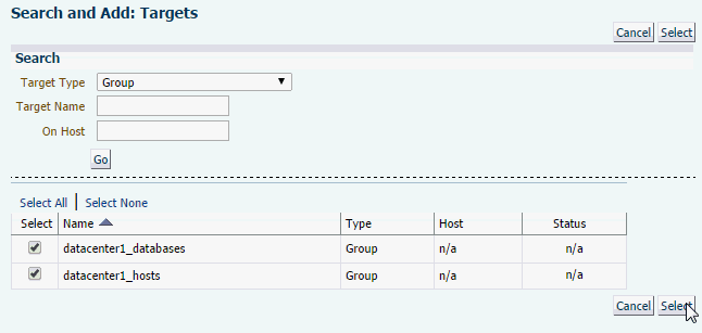

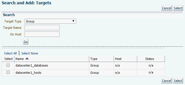

    「検索と追加: ターゲット」ページが表示されます。「検索」リージョンで「ターゲット・タイプ」ドロップダウン・リストを探します。
  7. 「ターゲット・タイプ」とラベル付けされたドロップダウン・リストを開き、「グループ」を選択します。
    ページが検索結果でリフレッシュされます。「名前」列で、ロールに追加するグループ名が含まれている行を探します。TimesTenターゲット・グループが1つ以上とそれぞれのホスト・グループが必要です。
  8. グループが含まれる行の名前を特定する行のチェック・ボックスを選択します。TimesTenターゲット・グループとそれぞれのホスト・グループを必ず選択します。
    図3-16 グループの選択
    図3-16の説明が続きます
    「図3-16 グループの選択」の説明
    「選択」ボタンを探します。
  9. 「選択」をクリックします。

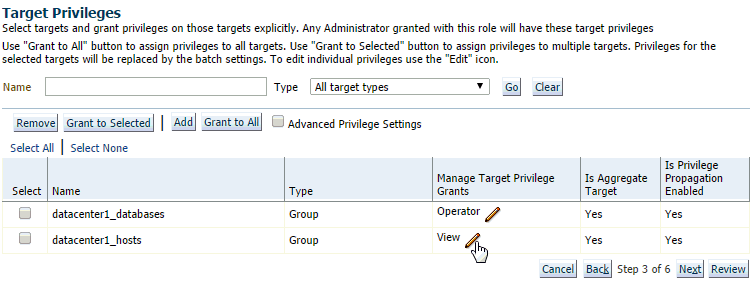

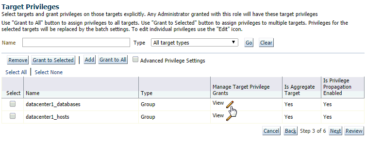

    「検索と追加: ターゲット」ページが閉じ、「ロールrole_nameの作成: ターゲット権限」ページがリフレッシュされます。選択したグループが「ターゲット権限」表に表示されます。「ターゲット権限」表で、TimesTenターゲット・グループが含まれている行を探します。TimesTenターゲット・グループの行の「ターゲット権限付与の管理」列で、鉛筆ボタンを探します。
  10. TimesTenターゲット・グループの行の「ターゲット権限付与の管理」列で、鉛筆ボタンをクリックします。
    図3-18 ターゲット権限付与の管理
    図3-18の説明が続きます
    「図3-18 ターゲット権限付与の管理」の説明

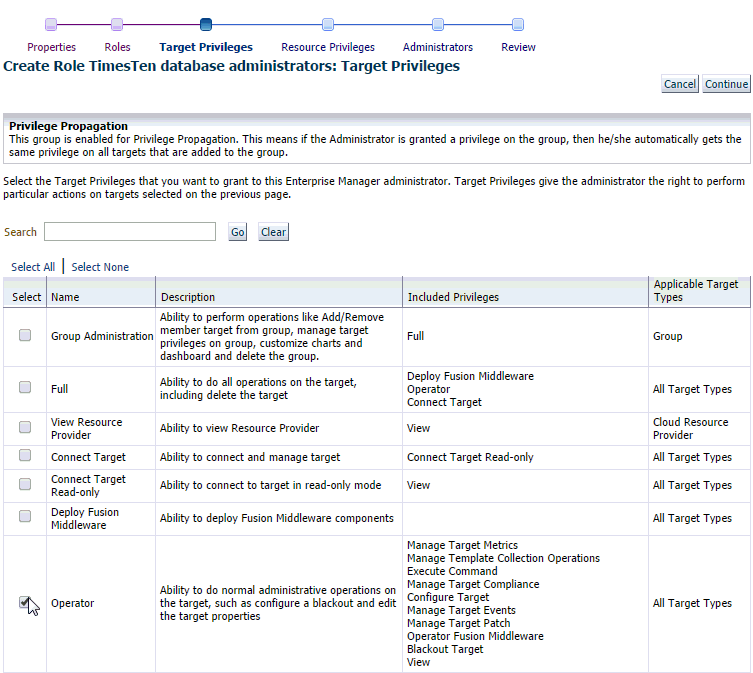

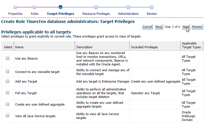

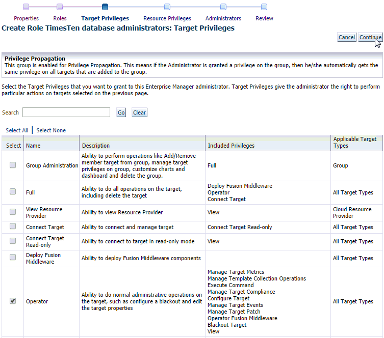

    「ロールrole_nameの作成: ターゲット権限」ページがリフレッシュされます。「ターゲット権限」表を探します。
    「ターゲット権限」表には、グループに割り当てることができる使用可能なEnterprise Manager権限がすべて表示されます。Enterprise Manager Cloud Controlには様々な権限がありますが、TimesTen操作では次の2つの権限のみが重要です。
    • 表示
      この権限は、TimesTenターゲットの表示に必要です。
    • オペレータ
      この権限は、TimesTenターゲットの制御操作に必要です。「オペレータ」権限には、「表示」権限が含まれています。
    このロールに割り当てる権限の名前を確認します。
  11. このグループに割り当てる権限の名前を特定する行のチェック・ボックスを選択します。複数の権限を追加する場合は、追加する権限の対応するチェック・ボックスを選択します。
    図3-19 権限の選択
    図3-19の説明が続きます
    「図3-19 権限の選択」の説明

    「ロールrole_nameの作成: EMリソース権限」ページが表示されます。「ターゲット権限」表で、ホスト・グループが含まれている行を探します。TimesTenターゲット・グループの行の「ターゲット権限付与の管理」列で、鉛筆ボタンを探します。
  13. ホスト・グループの行の「ターゲット権限付与の管理」列で、鉛筆ボタンをクリックします。
    図3-21 ターゲット権限付与の管理
    図3-21の説明が続きます
    「図3-21 ターゲット権限付与の管理」の説明

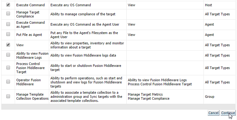

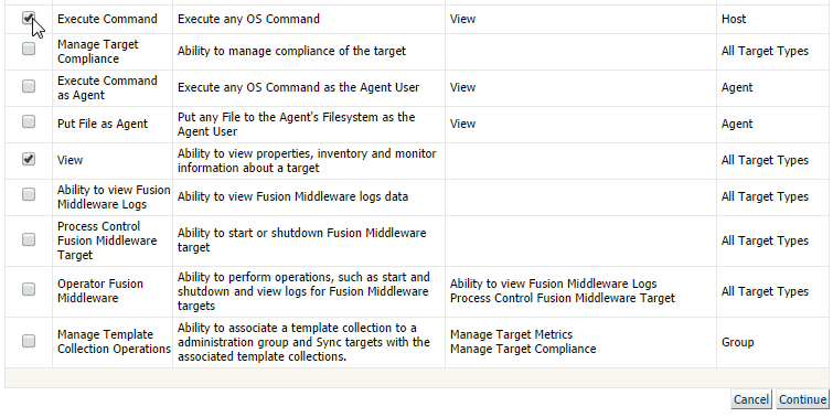

    「ターゲット権限」表には、グループに割り当てることができる使用可能なEnterprise Manager権限がすべて表示されます。Enterprise Manager Cloud Controlには様々な権限がありますが、ホスト操作では次の2つの権限のみが重要です。
    • 表示
      この権限は、Enterprise Managerホストの表示に必要です。
    • コマンドの実行
      この権限は、TimesTenターゲットがオペレーティング・システム・コマンドをホストに対して実行するために必要です。「コマンドの実行」権限は、TimesTenエージェント、TimesTenデータベースおよびTimesTenサーバーの制御と、メモリーに対するTimesTenデータベースのロードおよびアンロードに必要です。
  14. このグループに割り当てる権限の名前を特定する行のチェック・ボックスを選択します。複数の権限を追加する場合は、追加する権限の対応するチェック・ボックスを選択します。
    図3-22 権限の選択
    図3-22の説明が続きます
    「図3-22 権限の選択」の説明

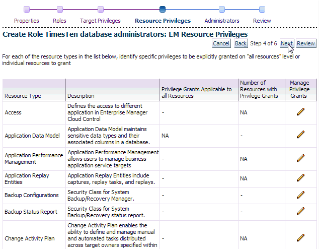

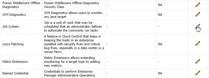

    「ロールrole_nameの作成: EMリソース権限」ページが表示されます。リソース・タイプ・リストを探します。

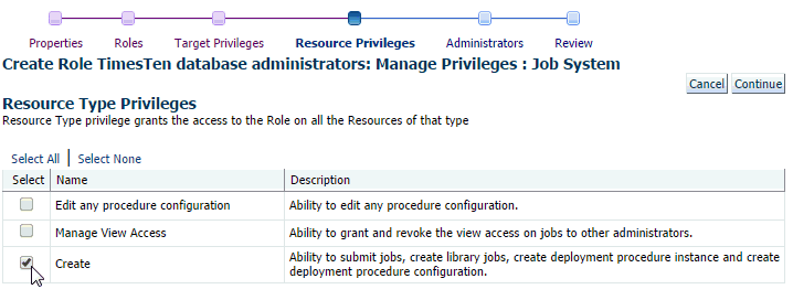

  17. リソース・タイプ・リストで、「リソース・タイプ」列で特定された「ジョブ・システム」が含まれている行を探します。「権限付与の管理」列の鉛筆ボタンをクリックします。
    図3-25 鉛筆ボタンをクリック
    図3-25の説明が続きます
    「図3-25 鉛筆ボタンをクリック」の説明
    「ロールrole_nameの作成: 権限の管理: ジョブ・システム」ページが表示されます。「リソース・タイプ権限」表を探します。
  18. 「作成」権限を指定する行のチェック・ボックスを選択します。
    図3-26 チェック・ボックスの選択
    図3-26の説明が続きます
    「図3-26 チェック・ボックスの選択」の説明

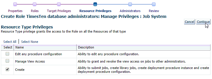

    ページの右上隅で「続行」ボタンを探します。
  19. 「続行」をクリックします。
    図3-27 「続行」をクリック
    図3-27の説明が続きます
    「図3-27 「続行」をクリック」の説明

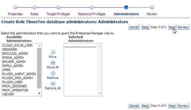

    「ロールrole_nameの作成: 管理者」ページが表示されます。ページの右上隅で「次へ」ボタンを探します。
  21. 「次へ」をクリックします。
    図3-29 「次へ」をクリック
    図3-29の説明が続きます
    「図3-29 「次へ」をクリック」の説明

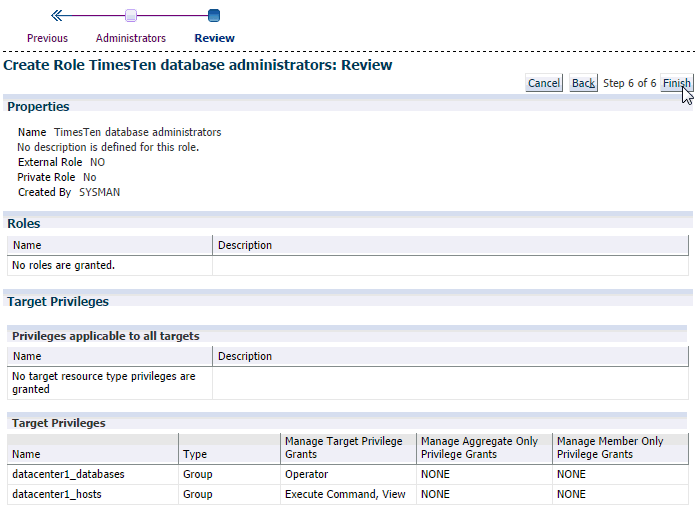

    「ロールrole_nameの作成: 確認」ページが表示されます。「プロパティ」リージョンで、ロール名が正しいことを確認します。また、正しい権限が「すべてのターゲットに適用可能な権限」表に表示されていることを確認します。ページの右上隅で「終了」ボタンを探します。
  22. 「終了」をクリックします。
    図3-30 「終了」をクリック
    図3-30の説明が続きます
    「図3-30 「終了」をクリック」の説明
    「セキュリティ」の「ロール」ページが表示され、Enterprise Managerロールが正常に作成されたことを示す確認メッセージが表示されます。

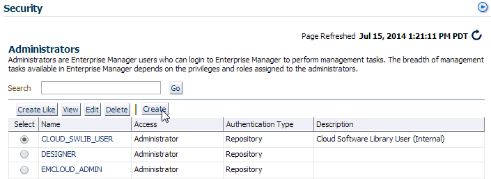

  1. 「設定」から、「セキュリティ」、「管理者」の順に選択します。
    図3-32 「管理者」の選択
    図3-32の説明が続きます
    「図3-32 「管理者」の選択」の説明
    「セキュリティ」の「管理者」ページが表示されます。グループの表の上で「作成」ボタンを探します。

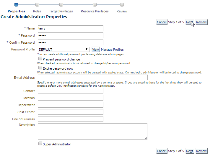

    「管理者の作成: プロパティ」ページが表示されます。Enterprise Managerユーザーのプロパティを入力する準備ができました。最初のプロパティはユーザー名です。
    *「名前」テキスト・フィールドで、ユーザー名を定義します。わかりやすいIDとなる名前を選択します。(たとえば、terryのように指定します。)
  3. *「名前」テキスト・フィールドに、ユーザー名を入力します。
  4. *「パスワード」テキスト・フィールドに、ユーザーのパスワードを入力します。
  5. *「パスワードの確認」テキスト・フィールドに、パスワードを再入力します。
  6. 「次へ」をクリックします。

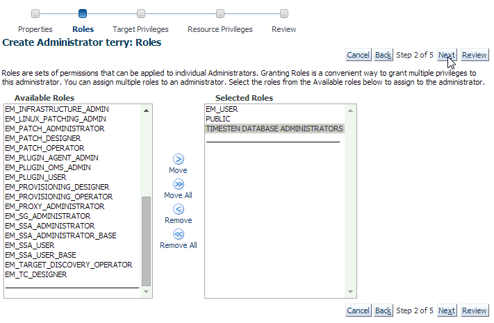

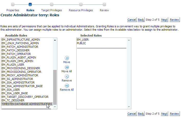

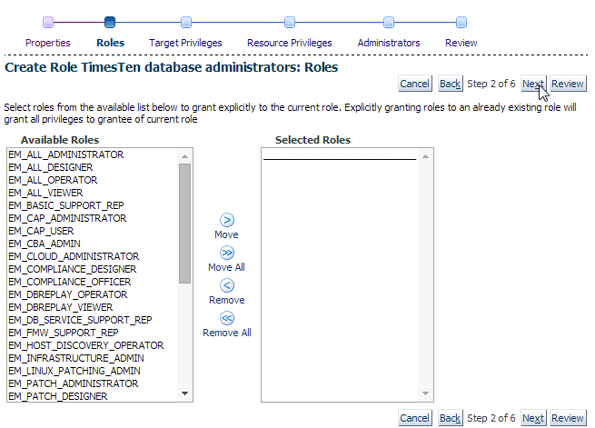

    「管理者usernameの作成: ロール」ページが表示されます。ユーザーにロールを割り当てる準備ができました。
  7. 「使用可能なロール」リストで、TimesTenロールが含まれている行を探します。ロール名をダブルクリックします。複数のロールを割り当てる場合は、追加するロールの対応するロール名をダブルクリックします。
    図3-35 ロールの割当
    図3-35の説明が続きます
    「図3-35 ロールの割当」の説明

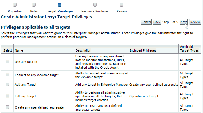

    「管理者usernameの作成: ターゲット権限」ページが表示されます。ページの右上隅で「次へ」ボタンを探します。
  9. 「次へ」をクリックします。

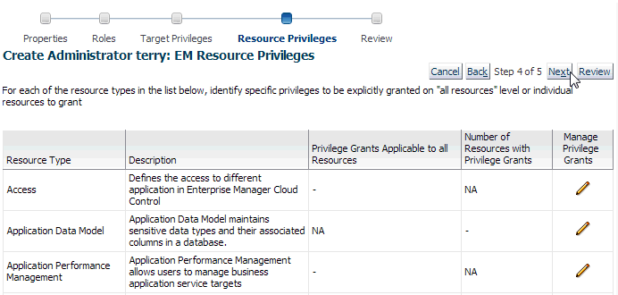

    「管理者usernameの作成: EMリソース権限」ページが表示されます。ページの右上隅で「次へ」ボタンを探します。
  10. 「次へ」をクリックします。

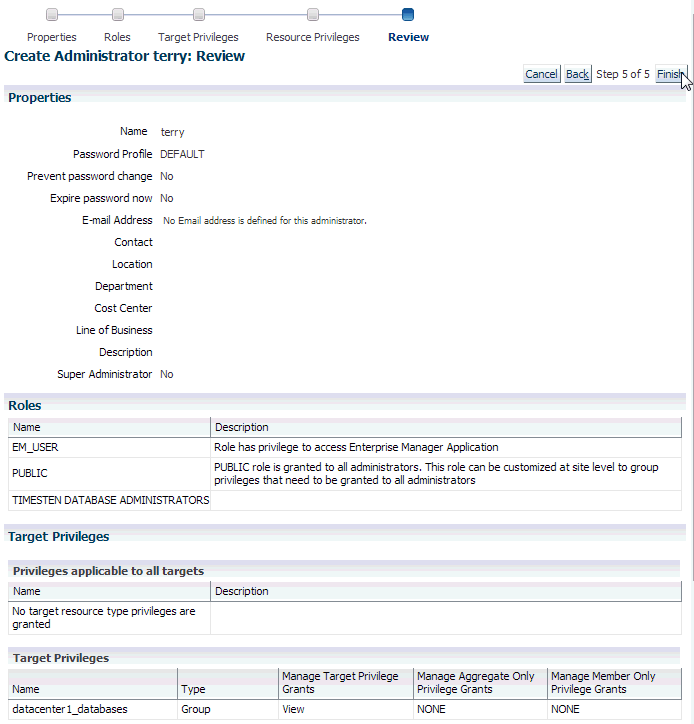

    「管理者usernameの作成: 確認」ページが表示されます。「プロパティ」リージョンで、ユーザー名が正しいことを確認します。また、正しいロールが「ロール」表に表示されていることを確認します。ページの右上隅で「終了」ボタンを探します。
  11. 「終了」をクリックします。
    図3-39 「終了」をクリック
    図3-39の説明が続きます
    「図3-39 「終了」をクリック」の説明
    「セキュリティ」の「管理者」ページが表示され、Enterprise Managerユーザーが正常に作成されたことを示す確認メッセージが表示されます。

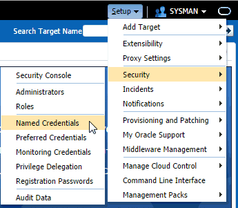

  1. 「設定」メニューから、「セキュリティ」、「名前付き資格証明」の順に選択します。

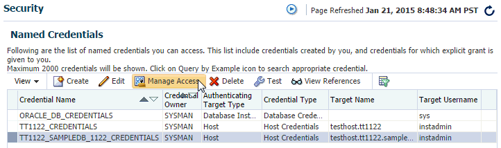

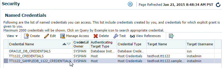

    「セキュリティ」の「名前付き資格証明」ページが表示されます。「資格証明名」列で資格証明名を探します。
  2. 資格証明名をクリックします。
    図3-42 資格証明名の選択
    図3-42の説明が続きます
    「図3-42 資格証明名の選択」の説明

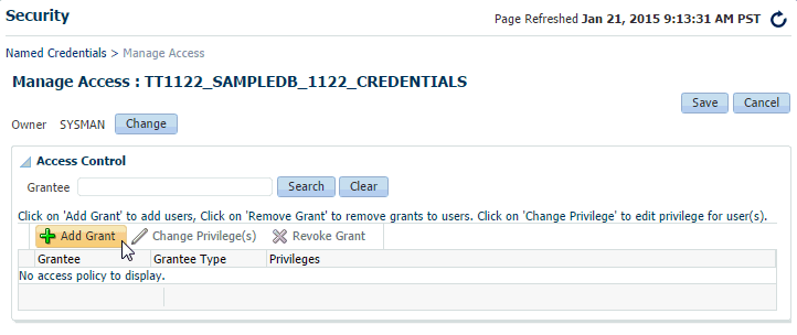

    ユーザーに優先資格証明を付与する準備ができました。「アクセスの管理」ボタンを探します。
  3. 「アクセスの管理」をクリックします。
    図3-43 「アクセスの管理」をクリック
    図3-43の説明が続きます
    「図3-43 「アクセスの管理」をクリック」の説明

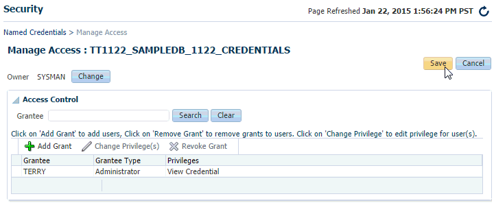

    「セキュリティ」の「アクセスの管理: credential_name」ページが表示されます。「アクセス制御」リージョンで「権限の追加」ボタンを探します。
  4. 「権限の追加」をクリックします。
    図3-44 「権限の追加」をクリック
    図3-44の説明が続きます
    「図3-44 「権限の追加」をクリック」の説明
    「検索と選択 - ロール - Oracle Enterprise Manager」ダイアログが表示されます。
  5. ダイアログで、正しいユーザー名が含まれている行を探します。その行をクリックし、「選択」をクリックします。
    図3-45 ユーザー名の選択
    図3-45の説明が続きます
    「図3-45 ユーザー名の選択」の説明
    「検索と選択 - ロール - Oracle Enterprise Manager」ダイアログが閉じ、「セキュリティ」の「アクセスの管理: credential_name」ページがリフレッシュされます。選択したユーザー名が「アクセス制御」リージョンの表に表示されます。ページの右上隅で「保存」ボタンを探します。
  6. 「保存」をクリックします。
