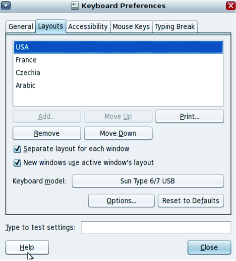

Oracle Solaris 11 Desktop tiene más de 400 distribuciones de teclado disponibles para más de 100 idiomas. Hay varias distribuciones de teclado disponibles para casi todos los idiomas. Independientemente del modelo de distribución del teclado y la distribución física, siempre se puede configurar y usar cualquier distribución de teclado disponible en Oracle Solaris 11 Desktop. Use la herramienta GNOME Keyboard Preferences (Preferencias del teclado de GNOME) para configurar y personalizar las preferencias del teclado, como el modelo, la distribución, la variante, etcétera.
La ficha Layouts (Distribuciones) proporciona todas las herramientas necesarias para configurar y personalizar la distribución del teclado. Puede agregar hasta cuatro distribuciones de teclado diferentes y puede intercambiarlas fácilmente usando el menú Keyboard Layout Indicator (Indicador de distribución de teclado) del panel o configurando un método abreviado del teclado para cambiar de una a otra.
En la ficha Layouts (Distribuciones) también puede personalizar las distintas configuraciones del teclado, como el modelo o las variantes de distribución específicas, o puede definir un comportamiento específico para teclas como Mayús, Alt, Meta, Super, Hiper, Bloq Mayús, etcétera.
La distribución del principio de la lista de la ficha Layouts (Distribuciones) es la distribución predeterminada. Puede mover las distribuciones hacia arriba y hacia abajo con los botones Move Up (Mover arriba) y Move Down (Mover abajo).
La siguiente ilustración muestra la ficha Layouts (Distribuciones).
La siguiente lista muestra las transacciones más comunes que se realizan mediante la ficha Layouts (Distribuciones) en la ventana de preferencias de Keyboard (Teclado):
Si usa más de una distribución de teclado, puede asignar un método abreviado para pasar de una a otra con facilidad.
Keyboard Layout Indicator (Indicador de distribución de teclado) se activa y se muestra en el panel automáticamente cuando hay dos o más distribuciones de teclado seleccionadas, como se muestra en la siguiente figura. Cuando hay un solo teclado seleccionado (comportamiento predeterminado), Keyboard Layout Indicator (Indicador de distribución de teclado) no aparece en el panel.
