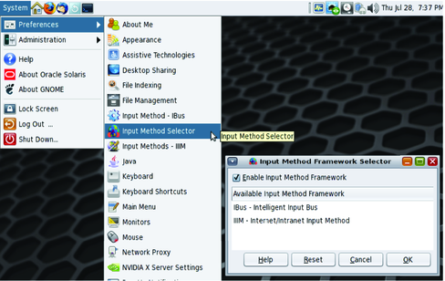

输入法框架选择器 (imf-selector) 是一种配置工具,用于选择首选的输入法框架以及对桌面会话启用或禁用这些框架。
  1. 选择 "System"(系统)→"Preferences"(首选项)→"Input Method Selector"(输入法选择器)。
    此时将显示 "Input Method Framework Selector"(输入法框架选择器)窗口。
  2. 选择 "Enable Input Method Framework"(启用输入法框架)选项,并从列表中选择首选的输入法框架。
    image:输入法框架选择器
  3. 单击 "OK"(确定)按钮保存所做的选择。

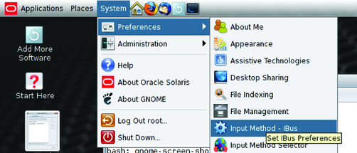

  1. 选择 "System"(系统)→"Preferences"(首选项)→"Input Method"(输入法)-IBus。
    image:IBus 选择

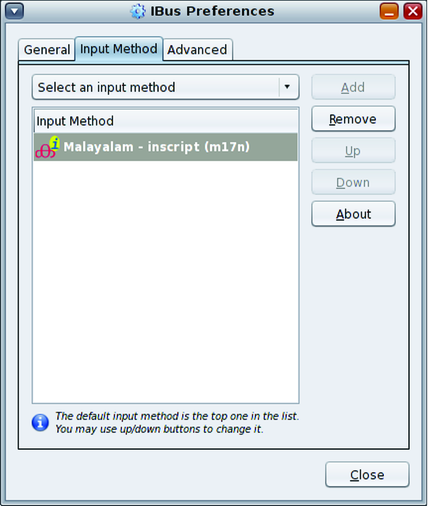

  2. 此时将打开 IBus 的 "Preferences"(首选项)窗口,单击 "Input Method"(输入法)选项卡
    image:IBus 输入法

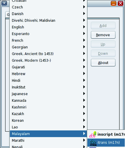

  3. 选择 "Select Input Method"(选择输入法),然后选择所需的输入法。
    image:IBus 选择输入法

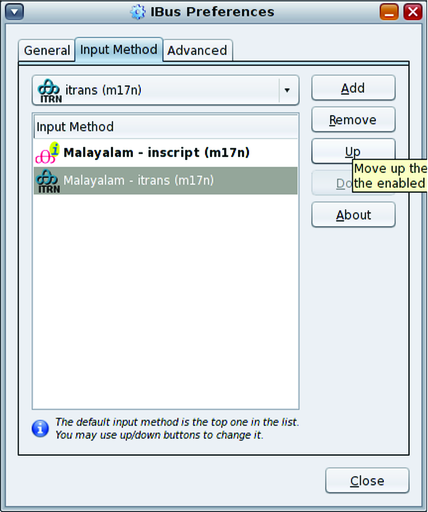

  4. 单击 "Add"(添加)按钮将其添加到选定的列表中。
    image:IBus 添加输入法

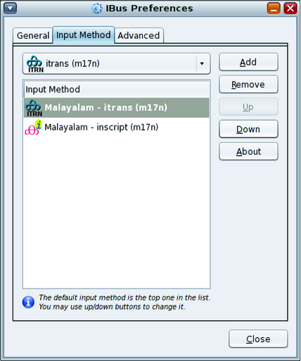

  5. 要将新的输入法设置为缺省输入法,请单击 "Up"(向上)按钮。将所选项移至列表顶部。
    image:IBus 上移输入法
  6. 先注销,然后重新登录以将当前选定的输入法用作缺省输入法。

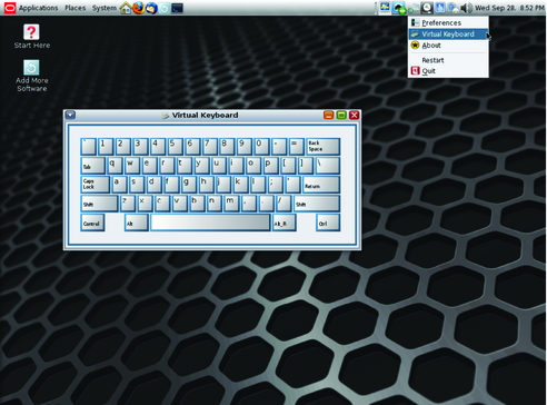

IBus 虚拟键盘是基于 IBus XKBC 语言引擎的图形键盘仿真器。它在窗口中显示一个图形键盘,使用户可以通过单击各个键图标来将字符输入到获得焦点的应用程序。与 IBus XKBC 一样,IBus 虚拟键盘支持各种键盘布局和变体用于进行模仿。要启动 IBus 虚拟键盘,请从 GNOME 面板的 IBus 菜单中选择 "Virtual Keyboard"(虚拟键盘),如下图所示。
要显示虚拟键盘的配置菜单,请右键单击 "Virtual Keyboard"(虚拟键盘)应用程序窗口。
图 4-1 虚拟键盘
image:虚拟键盘

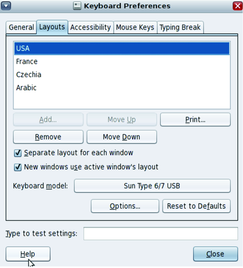

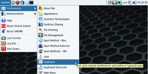

  1. 选择 "System"(系统)→"Preferences"(首选项)→"Keyboard"(键盘)。
    image:GNOME 键盘首选项启动器
  2. 单击 "Layouts"(布局)选项卡。
    "Layouts"(布局)选项卡提供了设置和定制键盘布局需要的所有工具。您可以添加最多 4 种不同的键盘布局,并可使用面板中的键盘布局指示器菜单轻松在这些布局之间切换,或者通过设置键盘快捷方式来切换这些布局。
    在 "Layouts"(布局)选项卡中,还可以定制不同的键盘设置,例如键盘模型、特定的键盘布局变体,也可以为特定键设置特定行为,例如 Shift、Alt、Meta、Super、Hyper、CapsLock 等键。
    "Layouts"(布局)选项卡中列表顶部的布局为缺省布局。您可以使用 "Move Up"(上移)和 "Move Down"(下移)按钮在列表中上下移动布局。
    下图显示了 "Layouts"(布局)选项卡。
    image:GNOME 键盘首选项
