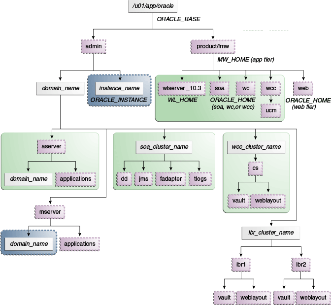

図4-1は、このディレクトリ構造を示しています。
図4-1のディレクトリ構造には、oracle_commonやjrockitなど、その他の必要な内部ディレクトリは示されていません。
表4-1は、図において様々な色で識別されている要素の意味に関する説明が記載されています。
表4-1 ディレクトリ構造の要素
| 要素 | 説明 |
管理サーバーのドメイン・ディレクトリ、アプリケーション、デプロイメント・プラン、ファイル・アダプタ制御ディレクトリ、JMSとTXのログ、およびMW_HOME全体は共有記憶域上に配置されます。 |
管理対象サーバーのドメイン・ディレクトリは、ローカルのディスクにも共有ディスクにも配置できます。さらに、管理対象サーバーのドメイン・ディレクトリを複数のノードで共有する場合、ノード全体において共有ディスクの同じ場所をマウントする必要があります。Web層の |
固定名です。 |
インストール依存名です。 |

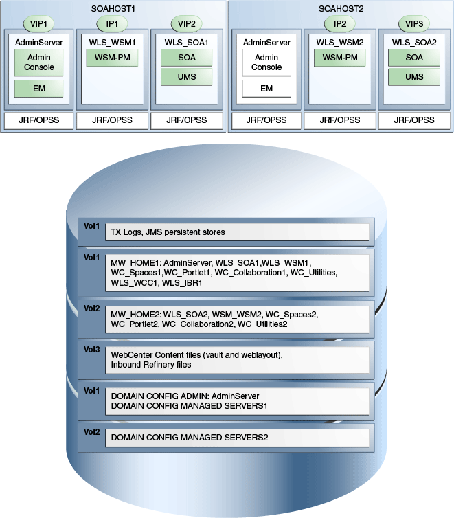

図4-2は、WebCenter Portal用に複数のボリュームを持つ共有記憶域の構成例を示しています。この例では、SOAHOST1とSOAHOST2を示しています。これに加え、WCPHOST1とWCPHOST2上の管理対象サーバーのディレクトリが、VOL1とVOL2に示されています。
表4-2は、ドメインのディレクトリ構造をまとめたものです。この表の各項目は、次のとおりです。
WLS_WCPは、WC_Spaces、WC_Portlet、WC_Utilities、WC_CollaborationのすべてのWebCenter Portal管理対象サーバーです。
WLS_WCCは、WLS_IBRを含むWebCenter Content管理対象サーバーであるWLS_WCCです。
表4-2 共有記憶域の内容
| サーバー | データのタイプ | 共有記憶域のボリューム | ディレクトリ | ファイル |
