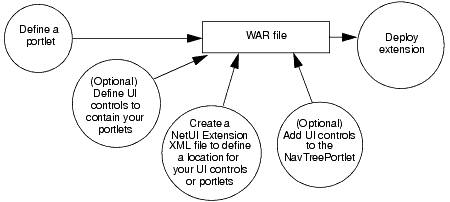

図6-1にこのプロセスを示します。プロセスの手順、および各手順の結果については、表6-1を参照してください。以下の節では、各手順について詳しく説明します。
図6-1 ポートレットとナビゲーション・コントロールを追加する開発の概要
図6-1の説明が続きます
「図6-1 ポートレットとナビゲーション・コントロールを追加する開発の概要」の説明
