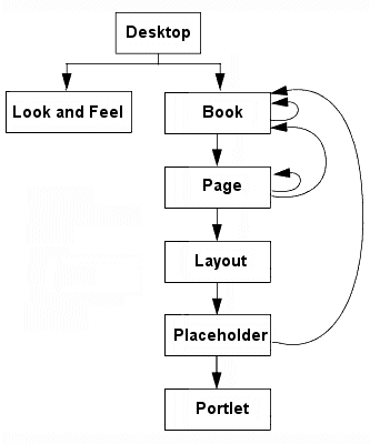

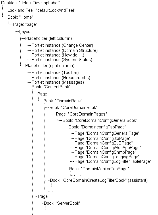

UIコントロールの階層
アプリケーションのUIコントロールは、ポータル・ブック・ファイル(.bookファイル)と呼ばれるXMLファイル内に定義されます。このXMLファイルのスキーマではUIコントロールの階層を指定します。UIコントロールの中には階層内の複数のレベルで使用できるものもあります。以下のリストでは、拡張の開発時に最もよく使用されるUIコントロールの種類について説明します(図2-1を参照)。
  • デスクトップ
    UIコントロール階層の最上位レベルです。管理コンソールおよび最上位のブック・コントロールのルック・アンド・フィールを格納します。
  • ルック・アンド・フィール
    画像、カスケーディング・スタイル・シート、XMLファイル、およびその他のファイル・タイプを集めたもので、これによってポータル・アプリケーションの外観を制御します。
  • ブック
    ページのセットや他のブックを集約します。集約したページやブックの間を移動するためのメニュー・コントロールを含めることもできます。管理コンソールの多くのブックはこのメニュー・コントロールを使用してタブを表示します(ドメインの「構成:全般」タブなど)。
  • ページ
    レイアウト、ポートレット、またはブックが含まれています。
  • レイアウト
    UI内のグリッドを定義します。グリッド内の各列はプレースホルダーと呼ばれ、各プレースホルダーでゼロ個以上のポートレットやブックをホストできます。
    管理コンソール内のほとんどのページでは単一列のレイアウトが使用されていますが、トップ・ページの1つでは2列のレイアウトを使用して、左の列にチェンジ・センターやドメイン構造などのポートレットを表示し、右の列にタブ付きインタフェースを表示しています。
  • ポートレット
    表示する静的および動的なコンテンツを定義します。管理コンソールには、JSPファイルを含むポートレットや、Struts ActionまたはBeehiveページ・フローに転送するポートレットを追加できます。
UIコントロールのスキーマの詳細は、「Portal Support Schema Reference」を参照してください。
注意:
図2-1では、簡潔にするため、階層内の中間的なコントロールは一部省略しました。たとえば、ブック・コントロールにページ・コントロールが直接含まれることはありません。かわりに、ブックにはコンテンツというコントロールが含まれ、コンテンツ・コントロールにはページ・コントロールが含まれます。

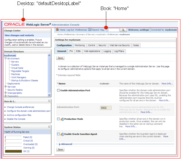

管理コンソールのデスクトップ
WebLogic Portal Webアプリケーションには必ず1つ以上のデスクトップ・コントロールが必要ですが、管理コンソールでサポートされるのは1つのみです。デスクトップ・コントロールのラベルはdefaultDesktopLabel (図2-2を参照)です。
デスクトップの拡張
管理コンソールのこのレベルでサポートされる拡張の種類はルック・アンド・フィール拡張のみです。ルック・アンド・フィールはOracleのロゴ、色、およびフォントを置換します。第5章「管理コンソールのリブランディング」を参照してください。
Homeブックを置換したり、デスクトップに他のコントロールを追加することはできません。

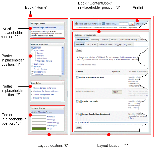

Homeブックとページ
管理コンソールの最上位のブックは、ラベルHomeで識別されます。この最上位のブックには、すべての管理コンソールコンテンツが属す1つのページ(ラベルpage)が含まれます(図2-3を参照)。
pageページでは、2列のレイアウトが使用されています。左の列(レイアウト・ロケーション0)には、管理コンソールを使用する際に不可欠なサービスを提供するポートレットが含まれています。右の列(レイアウト・ロケーション1)には、以下が含まれています。
  • ポートレット。
    • 最上部のポートレットには、ウェルカム・メッセージが表示され、オンライン・ヘルプなどのサービスを起動するボタンが配置されています。
    • 2番目のポートレットには、階層リンク(管理コンソール内でのナビゲーション(移動)の履歴を保持する一連のハイパーリンク・テキスト)が表示されます。
    • 3番目のポートレットは、デフォルトでは非表示。エラー・メッセージやその他のステータス・メッセージが表示されます。
  • ContentBookという名前のブック。「ContentBook」を参照してください。
Homeブックの拡張
Homeブック内での最も単純な拡張は、pageページの列へのポートレットの追加です。たとえば、「システム・ステータス」ポートレットの下に、アプリケーションをモニターするポートレットを追加できます。
より複雑な拡張ではHomeブックにブックを追加できます。そのような拡張の場合、Homeブックと拡張ブックは2つの別々のタブとして表示されます。

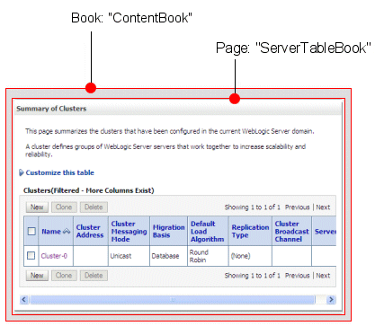

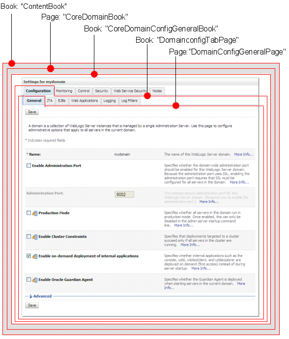

ContentBook
ContentBookは、40を超えるページを含むブックですが(図2-4を参照)、一度に1つのページのみを表示します。管理コンソール全体のナビゲーション・コントロールによって、どのページを表示するかが決まります。
図2-4では、CoreDomainBookというページにCoreDomainConfigGeneralBookというブックが含まれています。CoreDomainConfigGeneralBookには6つの子ブックと、子ブックごとのタブ(「構成」、「モニター」、「制御」、「セキュリティ」、「Webサービス・セキュリティ」、「ノート」)を表示するsingleLevelMenuという特別なUIコントロールが含まれています。各子ブック(DomainconfigTabPageなど)には、複数の子ページ・コントロールとsingleLevelMenuコントロールが含まれています。ルック・アンド・フィールは、singleLevelMenuコントロールに、このレベルのページ・コントロール用のサブタブ(「全般」、「JTA」、「EJB」、「Webアプリケーション」、「SNMP」、「ロギング」、「ログ・フィルタ」)を生成させます。
コンテンツ固有のブックには、子ブック用のタブ付きインタフェースを表示しないものもあります。図2-5にタブ付き インタフェース を表示しないServerBookを示します。

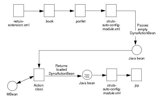

例: Strutsポートレットによるコンテンツの表示
以下の手順では、ポータル・フレームワークが拡張のソース・ファイルを使用してStrutsポートレットを検索し、ContentBookブック内にタブとして表示する方法について説明します。
  1. ポータル・フレームワークは最初に、拡張のnetuix-extension.xmlファイルを解析します。
    この例のnetuix-extension.xmlファイルでは、ポータル・フレームワークがmedrecMonitor.bookという.bookファイルをロードして、その内容をCoreDomainConfigGeneralBookブックの子として表示することを指定しています。
    <book-extension>
       <book-location>
          <parent-label-location label="CoreDomainConfigGeneralBook"/>
          <book-insertion-point action="append"/>
       </book-location>
       <book-content content-uri="/controls/medrecMonitor.book"/>
    </book-extension>
  2. ポータル・フレームワークはmedrecMonitor.bookファイルをロードします。このファイルでは、ページUIコントロールを定義し、そのページにポートレットが含まれることを指定しています。
    <netuix:page markupName="page" markupType="Page">
       <netuix:portletInstance markupType="Portlet"
          instanceLabel="medrecMonitor.Tab.Portlet"
          contentUri="/portlets/medrec_monitor_tab.portlet"/>
    </netuix:page>
  3. ポータル・フレームワークはポートレット・ファイルをロードします。このファイルでは、以下のように実行するStruts Actionを指定しています。
    <portal:root>
       <netuix:portlet
          definitionLabel="MyPortlet"
          title="my.portlet.title">
          <netuix:strutsContent module="/medrecMBean"
             action="MedRecMBeanFormAction"
             refreshAction="MedRecMBeanFormAction"/>
       </netuix:portlet>
    </portal:root>
    netuix:strutsContent要素のmodule="/medrecMBean"属性では、MedRecMBeanFormActionというStruts Actionの定義が、medrecMBeanというStrutsモジュールのStruts構成ファイルにあることを示しています。Strutsの命名規則では、この構成ファイルをstruts-auto-config-medrecMBean.xmlという名前にする必要があります。
  4. ポータル・フレームワークは制御をStrutsコントローラ・サーブレットに渡します。このサーブレットはstruts-auto-config-medrecMBean.xmlファイルを解析して、MedRecMBeanFormActionの以下の定義を検索します。
    <action path="/MedRecMBeanFormAction"
       type="com.bea.medrec.extension.MedRecMBeanFormAction"
       name="medrecMBeanEJBForm"
       scope="request"
       validate="false">
       <forward name="success" contextRelative="true"
          path="/ext_jsp/form_view.jsp"/>
       </action>
  5. Strutsコントローラ・サーブレットはaction要素のname="medrecMBeanEJBForm"属性を見つけると、同じStruts構成ファイルでmedrecMBeanEJBFormというフォームBeanの定義を探します。
    構成ファイル で次の要素が見つかった場合は、
    <form-bean name="medrecMBeanEJBForm"
       type="org.apache.struts.action.DynaActionForm">
       <form-property name="name"
          type="java.lang.String"/>
       <form-property name="handle"
          type="com.bea.console.handles.Handle"/>
       <form-property name="totalRx"
          type="java.lang.Integer"/>
    </form-bean>
    name、handle、およびtotalRxというプロパティを指定して、org.apache.struts.action.DynaActionForm型のJava Beanを初期化します。
  6. Strutsコントローラ・サーブレットはcom.bea.medrec.extension.MedRecMBeanFormActionクラスを呼び出して、インスタンス化したDynaActionForm Beanをこのクラスに渡します。
  7. MedRecMBeanFormActionクラスはMedRecアプリケーションのMBeanからデータを収集し、そのデータをDynaActionForm Beanのプロパティに格納します。
    MedRecMBeanFormActionクラスはデータを格納したDynaActionForm Beanを返します。
  8. StrutsコントローラはDynaActionForm BeanをシリアライズしてHTTPリクエスト内に設定し、JSPに転送します。
  9. JSPはJSPタグを使用してDynaActionForm Bean内のデータを表示します。
