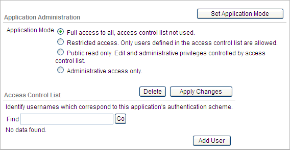

アプリケーション・モードの選択
アプリケーション・モードを選択するには、次のようにします。
  1. アクセス制御リストを作成します。「アクセス制御リストの作成」を参照してください。
    アクセス制御管理というページが作成されます。
  2. アクセス制御管理ページを実行します。「アプリケーションまたはページの実行」を参照してください。
  3. アプリケーション・モードを選択します。オプションは次のとおりです。
    • すべての対象への完全なアクセス権。アクセス制御リストは使用されません。
      すべてのユーザーがアプリケーションにアクセスできるようにするには、このオプションを選択します。
    • 制限されたアクセス。アクセス制御リストに定義されたユーザーのみが許可されます。
      アクセス制御リスト上のユーザーのみにアクセスを許可するには、このオプションを選択します。アクセス制御リスト上のユーザーだけが、認可スキームに関連付けられたページおよびコンポーネントを表示できます。
    • パブリック読取り専用。アクセス制御リストによって制御される編集および管理の権限です。
      アクセス制御 - 認可スキームの表示に関連付けられたページおよびコンポーネントに、パブリック・アクセスを提供します。
    • 管理アクセス専用。.
      管理者権限を持つユーザーのみが、認可スキームに関連付けられたページまたはコンポーネントにアクセスできます。
  4. 「アプリケーション・モードの設定」をクリックします。

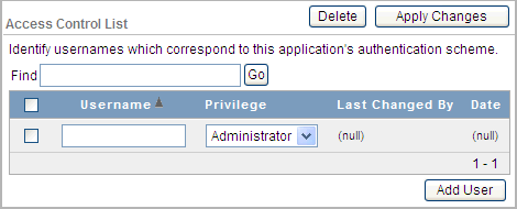

アクセス制御リストへのユーザーの追加と権限の選択
アクセス制御リストにユーザーを追加するには、次のようにします。
  1. アクセス制御リストの下で、「ユーザーの追加」をクリックします。
    新しい行が表示されます。
    access_control_2.gifの説明が続きます
  2. 「ユーザー名」フィールドにユーザー名を入力します。
  3. ユーザーに権限を関連付けます。使用可能なオプションは次のとおりです。
    • 管理者
    • 編集
    • 表示
  4. 「変更の適用」をクリックします。
  5. すべてのユーザーに対して、ステップ1から5を繰り返します。
