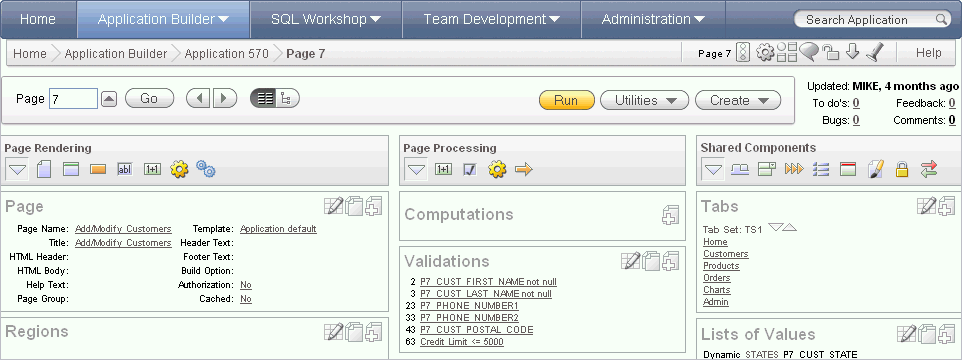

ページ定義について
ページ定義は、ページの基本的な構成要素です。ページ定義を使用して、ページを定義するコントロールやアプリケーション・ロジックを表示、作成および編集できます。各ページはボタンとフィールド(アイテムと呼ばれる)を保持でき、これらのボタンとフィールドはリージョンと呼ばれるコンテナにグループ化されます。ページはアプリケーション・ロジック(プロセス)も保持できます。条件付きナビゲーションを使用したあるページから別のページへのブランチや、(計算と呼ばれる)計算の実行、(編集チェックなどの)検証の実行、レポート、カレンダおよびチャートの表示が可能です。ページ定義にアクセスして、ページを定義するコントロールの表示、作成および編集ができます。
内容は次のとおりです。
ページ定義へのアクセス
ページ定義を使用すると、ページを定義するコントロールを表示、作成および編集できます。
既存のページのページ定義にアクセスするには、次のステップを実行します。
  1. 「ワークスペース」ホームページで、「アプリケーション・ビルダー」アイコンをクリックします。
    アプリケーション・ビルダーのホームページが表示されます。
  2. アプリケーションを選択します。
    アプリケーションのホームページが表示されます。
  3. ページを選択します。
    「ページ定義」が次のセクションに分かれて表示されます。
    • ページ・レンダリング: ページ・レンダリングとは、データベースからページを生成するプロセスです。このセクションにはユーザー・インタフェース・コントロールと、ページのレンダリングの際に実行されるロジックが表示されます。「ページ・レンダリングについて」を参照してください。
    • ページ・プロセス: ページ・プロセスは、ページが送信されると実行されます。通常、ページは、ユーザーがボタンをクリックすると送信されます。詳細は、「ページ・プロセスについて」を参照してください。
    • 共有コンポーネント: 「共有コンポーネント」セクションには、アプリケーション内の1つ以上のページで使用できる共通のコンポーネントが表示されます。詳細は、「共有コンポーネントについて」を参照してください。

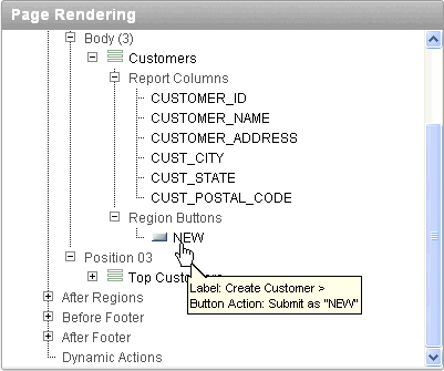

ツリー・ビューについて
ツリー・ビューには、リージョン、ページ・アイテムおよびアプリケーション・ロジックがツリー内のノードとして表示されます。各ツリーでは、イベント順序や、Oracle Application Expressでページをレンダリングするときのコンポーネントの処理方法に基づいてコンポーネントがグループ化されます。この編成により、コンポーネントが処理される時期をよりよく理解できます。
図pg_def_tree.gifの説明が続きます
図pg_def_tree.gifの説明
このビューの主要な機能は次のとおりです。
  • コンテキスト・メニュー: 各ツリー・ノードにはカスタム・コンテキスト・メニューがあります。コンテキスト・メニューにアクセスするには、右クリックします。
  • 属性ページへの迅速なアクセス:属性を編集するには、ダブルクリックするか[ENTER]を押します。使用可能な場合、属性ページが表示されます。
  • コンポーネントの容易な順序変更:ページ・アイテム、レポート列、プロセス、検証、ブランチまたは計算を別の表示、処理ポイントまたはリージョンにドラッグ・アンド・ドロップすることで、順序を変更できます。
  • ツールチップ: 各ツリー・ノードには、コンポーネントについての基本情報(アイテム・タイプ、条件、認可など)を表示するツールチップがあります。
  • コンポーネントの名前またはラベルの表示:ページを実行するときに表示されるコンポーネントの名前またはラベルのどちらを使用してページのコンポーネントを表示するかを選択できます(たとえば、アイテムの名前はP7_CUST_FIRST_NAMEですが、ラベルはFirst Nameです)。「名前とラベルの切替え」を参照してください
  • 条件、認可およびビルド・オプションの識別:コンポーネントに条件、認可またはビルド・オプションがある場合、ツリー・ノード・ラベルはイタリック体で表示されます。
  • デフォルト・ウィザードへの直接アクセス:各コンテキスト・メニューには、デフォルト・ウィザードにリンクするアクションが含まれています。たとえば、アイテムの「検証の作成」を選択すると、検証の作成ウィザードが表示されます。
詳細は、「ツリー・ビューでのページの編集」および「ツリー・ビューとコンポーネント・ビューの切替え」を参照してください。

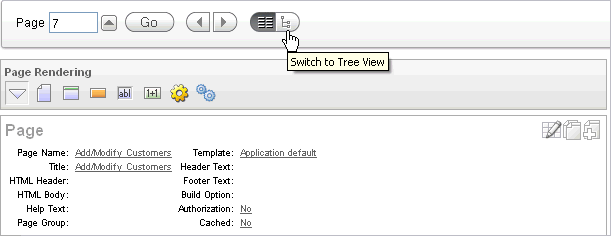

ページを表示する方法には、ツリー・ビューとコンポーネント・ビューの2通りあります。
ビューを切り替えるには、次のステップを実行します。
  1. ページ定義にナビゲートします。「ページ定義へのアクセス」を参照してください。
    「ページ定義」が表示されます。デフォルトでは、各ページには、コンポーネントがツリーのノードとして表示されます。
  2. コンポーネント・ビューに切り替えるには、ページ上部の「コメント・ビューに切替え」をクリックします。
    図switch_to_component.gifの説明が続きます
  3. ツリー・ビューに切り替えるには、「ツリー・ビューに切替え」をクリックします。
    図switch_to_tree.gifの説明が続きます

ツリー・ビューについて
ツリー・ビューの「ページ定義」には、各ページ・コンポーネントがツリーのノードとして表示されます。
図pg_def_tree.gifの説明
各ツリーでは、イベント順序、またはアプリケーション・ビルダーでページをレンダリングまたは処理するときのコンポーネントの処理方法に基づいてコンポーネントがグループ化されています。
カーソルをコンポーネントに合わせると、ツールチップが表示されます。ツールチップでは、コンポーネントについての基本情報(アイテム・タイプ、条件、認可など)が表示されます。
図pg_def_tree_tip.gifの説明が続きます

ページ定義は、「ページ・レンダリング」、「ページ・プロセス」、および「共有コンポーネント」の3つのセクションで構成されます。これらのセクションはそれぞれ、コントロールのタイプ、コンポーネント、またはアプリケーション・ロジックを識別するヘッダーを持つサブセクションに分けられます。
図pg_def.gifの説明が続きます
図pg_def.gifの説明
コンポーネントを編集するには、コンポーネント名をドリルダウンするか、次のセクションで説明されているアイコンをクリックします。
内容は次のとおりです。

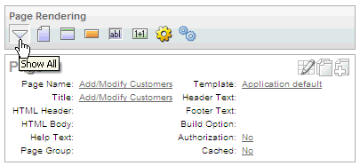

ページ・レンダリング・アイコンの使用
ページ・レンダリングとは、データベースからページを生成するプロセスです。「ページ・レンダリングについて」を参照してください。
コンポーネント・ビューでは、ヘッダーの下にあるアイコンをクリックすると、特定のサブセクションにナビゲートできます。これらのアイコンの1つを選択すると、そのサブセクションが表示され、その他すべてのサブセクションは一時的に非表示になります。表示を元に戻すには、「すべて表示」をクリックします。「すべて表示」アイコンは、下向き三角形の形をしています。
図page_rendering.gifの説明が続きます

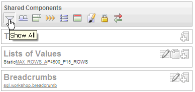

共有コンポーネント・アイコンの使用
ページ定義の「共有コンポーネント」セクションには、アプリケーション内のすべてのページに表示または適用可能な共通の要素が含まれます。
図shared_components.gifの説明が続きます
ヘッダーの下にあるアイコンをクリックすると、特定のサブセクションに簡単にナビゲートできます。これらのアイコンの1つを選択すると、そのサブセクションが表示され、その他すべてのサブセクションは一時的に非表示になります。表示を元に戻すには、「すべて表示」をクリックします。「すべて表示」アイコンは、下向き三角形の形をしています。

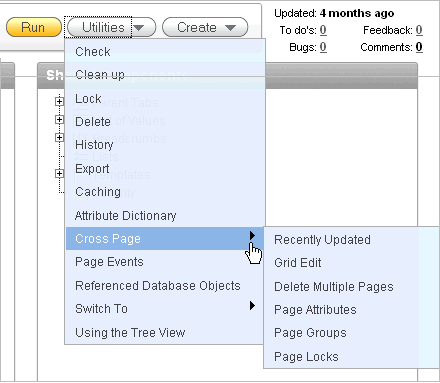

「ユーティリティ」ボタンをクリックすると、次のメニューが表示されます。
  • チェック: アドバイザにリンクします。このツールはOracle Application Expressアプリケーションの整合性と品質を確認するために使用します。「アプリケーション整合性のチェックのためのアドバイザの実行」を参照してください。
  • クリーンアップ: このリンクをクリックして、順序ページ・コンポーネントを変更します。
  • ロック: カレント・ページをロックします。「ページのロックおよびロック解除」を参照してください。
  • 削除: カレント・ページを削除します。「ページの削除」を参照してください。
  • 履歴: カレント・ページへの変更のレポートを表示します。
  • エクスポート: エクスポート・ページにリンクします。「アプリケーションのエクスポート」を参照してください。
  • キャッシュ: キャッシュ・ページを表示します。「キャッシュされたリージョンの管理」を参照してください。
  • 属性ディクショナリ: 属性ディクショナリの管理ページにリンクします。「属性ディクショナリの使用」を参照してください。
  • 「クロス・ページ」には次のページへのリンクが含まれています。
    • 最近の更新: カレント・アプリケーションの最近更新されたページのレポートを表示します。
    • グリッド編集: 複数ページにわたる複数のページ属性をグリッド形式で編集するためのレポートを表示します。
    • 複数のページの削除: 「複数のページの削除」を参照してください。
    • ページ属性: 属性、コンポーネント、コントロールおよびアプリケーション・ロジックのページ別のレポートを表示します。
    • ページ・グループ: 「ページのグループ化」を参照してください。
    • ページ・ロック: 「ページのロックおよびロック解除」を参照してください。
  • ページ・イベント: 現在定義されているすべてのページ・コントロールおよびプロセスの詳細が、Application Expressエンジンによるページのレンダリング、ロジックの呼出しおよびプロセスの実行の順序で示されます。
  • 参照データベース・オブジェクト: カレント・アプリケーションで参照されるデータベース・オブジェクトを識別します。「「データベース・オブジェクトの依存性」レポートの使用」を参照してください。
  • 「切替え」(ツリー・ビューのみ):ページを実行するときに表示されるコンポーネントの名前またはラベルのどちらを使用してページのコンポーネントを表示するかを選択できます(たとえば、アイテムの名前はP7_CUST_FIRST_NAMEですが、ラベルはFirst Nameです)。「名前の表示」または「ラベルの表示」を選択します。
  • ツリー・ビューの使用:ツリー・ビューの使用についての説明を表示します。「ツリー・ビューとコンポーネント・ビューについて」および「ツリー・ビューでのページの編集」を参照してください。
