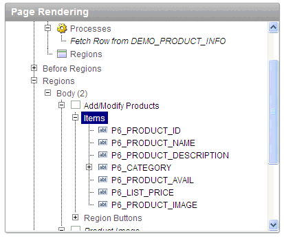

ツリー・ビューでのアイテムの表示
ツリー・ビューでは、アイテムはツリー内のそのアイテムが含まれているリージョンの下に表示されます。
図pg_def_items_tree.gifの説明が続きます

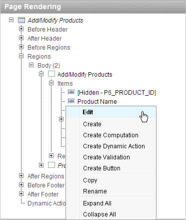

アイテムを編集または追加するには、右クリックしてコンテキスト・メニューを表示します。次に、コンテキスト・メニューから選択します。
ヒント:
アイテム名をダブルクリックするか、または名前を選択して[Enter]キーを押すことでアイテムを編集することもできます。「ツリー・ビューでのページの編集」を参照してください。
図pg_def_item_menu.gifの説明が続きます
複数のアイテムを一度に編集するには、アイテムを右クリックし、「すべて編集」を選択します。アイテム・ページが表示されます。「複数のアイテムの同時編集」を参照してください。

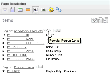

コンポーネント・ビューでのアイテムの表示
図pg_def_items.gifの説明が続きます
コンポーネント・ビューでは、アイテムは「アイテム」の下に表示されます。「アイテム」アイコンをクリックすると、他のすべてのサブセクションを一時的に非表示にできます。表示を元に戻すには、「すべての表示」をクリックします。「すべて表示」アイコンは、下向き三角形の形をしています。
セクション・タイトルの横には次のアイコンが表示されます。
  • すべて編集: 「すべて編集」アイコンは、鉛筆が置かれた小さいグリッドの形をしています。すべてのアイテムを一度に編集する場合に、このアイコンを使用します。「複数のアイテムの同時編集」を参照してください。
  • コピー: 「コピー」アイコンは、小さいページが2つ重なった形をしています。既存のアイテムをコピーする場合に、このアイコンを使用します。
  • 作成: 「作成」アイコンは、プラス(+)記号が置かれた小さいページの形をしています。アイテムを作成する場合に、このアイコンを使用します。
アイテムはリージョンごとに編成されます。アイテムを編集するには、アイテム名をクリックします。

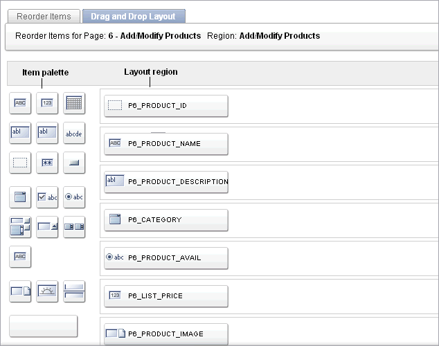

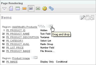

「ドラッグ・アンド・ドロップ」アイコンの概要
「ドラッグ・アンド・ドロップ」アイコンをクリックしてドラッグ・アンド・ドロップ・レイアウト・ページにアクセスすると、ページの外観を迅速に変更できます。「ドラッグ・アンド・ドロップ」アイコンは四角形で、「リージョン・アイテムの順序変更」アイコンの右側に表示されます。
図drag_drap_ico.gifの説明が続きます
ドラッグ・アンド・ドロップ・レイアウト・ページを使用して、指定したリージョン内でのアイテムの順序変更、選択したアイテム属性の変更、アイテムの作成、または既存のアイテムの削除をインタラクティブに行うことができます。「ドラッグ・アンド・ドロップ・レイアウト・ページの使用」を参照してください。
「アイテムの順序変更」アイコンの概要
「リージョン・アイテムの順序変更」アイコンをクリックすると、ラベルやリージョン内のアイテムの位置をすぐに編集できます。このアイコンは明るい緑色の下向きまたは上向きの矢印のような形をしています。
図reorder_items.gifの説明が続きます

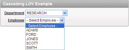

カスケードLOVの作成
カスケードLOVを作成すると、ページ上の1つのアイテムによって別のアイテムのLOVが決定されます。アプリケーション・ビルダーでは、選択リスト、シャトル、チェック・ボックス、ラジオ・グループ、ポップアップLOVおよびリスト・マネージャの各アイテム・タイプに対して、カスケードLOVがサポートされています。アイテム・タイプの詳細は、付録A「アイテム・タイプについて」を参照してください。
カスケードLOVは、2つのアイテムを作成することによって作成します。2つ目のアイテムに値を移入するには、アイテムの作成ウィザードを実行しているときか、またはアイテムの属性を編集することによって、カスケードLOV親アイテムを指定します。
次の例では、2つの関連する選択リストを作成する方法を示します。この場合、最初のリストの値が2つ目のリストに移入されます。

2つの選択リストが表示されます。「Department」選択リストで選択を行うと、「Employees」選択リストに表示される個人が決定されます。
図cascading_lov.gifの説明が続きます

ドラッグ・アンド・ドロップを使用した複数のアイテムの作成
ドラッグ・アンド・ドロップ・レイアウト・ページを使用して複数のアイテムを作成するには、次のステップを実行します。
  1. 該当するページ定義にナビゲートします。「ページ定義へのアクセス」を参照してください。
  2. 必要に応じて、HTMLリージョンを作成します。「リージョンの理解」を参照してください。
  3. ドラッグ・アンド・ドロップ・レイアウト・ページにアクセスするには、次のステップを実行します。
    • ツリー・ビュー: 「ページ・レンダリング」で、リージョンを右クリックし、「ドラッグ・アンド・ドロップ・レイアウト」を選択します。
    • コンポーネント・ビュー: 「アイテム」で、「ドラッグ・アンド・ドロップ・レイアウト」アイコンをクリックします。
    ドラッグ・アンド・ドロップ・レイアウト・ページが表示されます。
  4. ページ左側にあるパレットからアイテムを選択し、ページ上の適切な位置にドラッグします。
  5. アイテム属性を編集します。
    1. アイテム名: アイテムの値の取得に使用する名前を入力します。「アイテムのネーミング規則について」を参照してください。
    2. ラベル: このアイテムのラベルを入力します。HTML、JavaScriptおよびショートカットを含めることができます。置換文字列#CURRENT_ITEM_NAME#を使用して、このラベルに関連付けられたアイテムの名前を取得することもできます。
    3. 表示タイプ: 表示タイプを選択します(該当する場合)。「アイテム・タイプについて」を参照してください。
  6. 既存のアイテムを編集するには、アイテムを選択し、「アイテム名」および「ラベル」フィールドを編集するか、ページ上部で新しい表示タイプを選択します。
  7. 「次へ」をクリックします。
  8. オプションで、各アイテムの名前およびラベルを編集します。
  9. 「変更の適用」をクリックします。

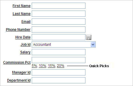

クイック選択の作成
アイテム・タイプでクイック選択がサポートされている場合は、「クイック選択」属性を使用して、特定のアイテムの下に表示される選択項目を最大10個定義できます。クイック選択をクリックすると、アイテムの値が設定されます。次の例は、5%、10%、15%および20%のクイック選択を示しています。
図quick_pick.gifの説明が続きます
図quick_pick.gifの説明
クイック選択を作成するには、次のステップを実行します。
  1. アイテムを作成します。「ページ・レベル・アイテムの作成」を参照してください。
  2. 該当するページ定義にナビゲートします。「ページ定義へのアクセス」を参照してください。
  3. アイテムの属性ページにアクセスします。
    • ツリー・ビュー: アイテムを右クリックし、「編集」を選択します。
    • コンポーネント・ビュー: 「アイテム」で、アイテム名を選択します。
    「ページ・アイテムの編集」ページが表示されます。
  4. 「クイック選択」までスクロールします。
  5. 「クリック選択の表示」で、「はい」を選択します。
  6. 各クイック選択のラベルと値を定義します。
    1. 「ラベル」で、各選択項目に表示するラベルを入力します。
    2. 「値」で、対応する値を入力します。
  7. 「リンク属性」で、クイック選択の追加属性を入力します。
  8. 「変更の適用」をクリックします。
内容は次のとおりです。
ドラッグ・アンド・ドロップ・レイアウト・ページへのアクセス
次のいずれかの方法でドラッグ・アンド・ドロップ・レイアウト・ページにアクセスします。
ドラッグ・アンド・ドロップ・レイアウト・ページについて
ドラッグ・アンド・ドロップ・レイアウト・ページは、「アイテム」パレットおよび「レイアウト」リージョンの2つのセクションに分かれています。
図drag_drap_pg.gifの説明が続きます
ページの左側に「アイテム」パレットが表示されます。パレットでアイテム・タイプをクリックし、「レイアウト」リージョンの正しい位置にドラッグしてアイテムを追加します。カーソルをアイテム・タイプの上に置くとツールチップが表示されます。
ページの右側(または「レイアウト」リージョン)を使用してアイテムを配置します。アイテムを縦方向に移動するには、「行の追加」ボタンをクリックして空の行を挿入します。その後、アイテムを空の行にドラッグ・アンド・ドロップします。
新しいアイテムの作成
ドラッグ・アンド・ドロップ・レイアウト・ページに新しいアイテムを作成するには、次のステップを実行します。
  1. ドラッグ・アンド・ドロップ・レイアウト・ページにナビゲートします。「ドラッグ・アンド・ドロップ・レイアウト・ページへのアクセス」を参照してください。
  2. ページの左側にある「アイテム」パレットのアイテム・タイプをクリックして、「レイアウト」リージョンの適切な位置にドラッグします。
  3. アイテムの位置を変更するには、次のステップを実行します。
    • アイテムを横方向に移動するには、アイテムを選択して、ページの適切な位置にドラッグします。
    • 2つの既存の行の間に既存のアイテムまたは新しいアイテムを挿入するには、「行の追加」ボタンをクリックして既存の行の間にドラッグします。これにより、空の行が作成され、アイテムを移動できます。
  4. アイテム属性を編集します。
    1. 表示名: アイテム名を入力します。この名前を使用してアイテムの値を取得します。30文字以上のアイテム名はバインド変数構文を使用して参照できません。
    3. 表示タイプ: 表示タイプを選択します(該当する場合)。選択リストは、作成するアイテムのタイプに対応するオプションに制限されます。「アイテム・タイプについて」を参照してください。
  5. 「次へ」をクリックします。
  6. オプションで、各アイテムの名前およびラベルを編集します。
  7. 「変更の適用」をクリックします。
LOVについて
値リスト(LOV)が必要なアイテムを作成する場合、ドラッグ・アンド・ドロップ・レイアウト・ウィザードでは、静的インラインLOVが作成されます。レイアウト・プロセスが完了後、このLOVを編集および修正する必要があります。
既存のアイテムの編集
ドラッグ・アンド・ドロップ・レイアウト・ページに既存のアイテムを編集するには、次のステップを実行します。
  2. アイテムの位置を変更するには、次のステップを実行します。
  3. 必要に応じて、アイテムを選択し、その属性を編集します。
  4. 「次へ」をクリックします。
  5. オプションで、各アイテムの名前およびラベルを編集します。
  6. 「変更の適用」をクリックします。
注意:
アイテムが配置されるリージョンを変更するには、アイテム属性を編集する必要があります。「ページ・アイテム属性の編集」を参照してください。
アイテムの削除
アイテムを削除するには、アイテムをクリックし、ページ下部のごみ箱にドラッグします。既存のアイテムを削除する場合、次のページの「変更の適用」をクリックするまでごみ箱に表示され取得可能です。ごみ箱に作成したばかりの新しいアイテムを削除する場合は、即時に消去され、取得はできません。
コンポーネント・ビューでの「リージョン・アイテムの順序変更」アイコンの使用
「リージョン・アイテムの順序変更」アイコンをクリックすると、ラベルやリージョン内のアイテムの位置をすぐに編集できます。このアイコンは灰色の下向きまたは上向きの矢印のような形をしています。
「リージョン・アイテムの順序変更」アイコンを使用するには、次のステップを実行します。
  2. 「アイテム」で、「リージョン・アイテムの順序変更」アイコンをクリックします。
    アイテムが表にレイアウトされたリージョン・アイテムの順序変更ページが表示されます。「新しい行」、「新規フィールド」、「列スパン」および「ラベルの位置合せ」属性の値を選択することで、アイテムの位置を編集できます。
  3. アイテム・ラベルを編集するには、「ラベル」フィールドに新しいタイトルを入力します。
  4. アイテムの位置を変更するには、次の属性を編集します。
    • 新しい行: アイテムを前のアイテムと同じ行に表示するか、次の行に表示するかを決定します。表の新しい行の第一フィールドとしてアイテムを表示する場合は、「はい」を選択します。
    • 新規フィールド: アイテムを次の列に表示するか、前のアイテムと同じ列に表示するかを決定します。アイテムのラベルおよび値を新しいHTML表のセルに表示する場合は、「はい」を選択します。レイアウトを制御するには、この属性を「新しい行」および「スパン」属性と組み合せて使用します。
    • 列スパン: 表セルのCOLSPAN属性に使用する値を定義します。COLSPAN属性は表全体の列の数を定義します。
  5. ラベル位置を変更するには、「ラベルの位置合せ」リストで選択を行います。
  6. アイテムが表示される順序を変更するには、一番右側の列で上矢印および下矢印をクリックします。矢印をクリックするとアイテムが1行上または下に移動します。
    ここで指定した順序は、ページ・アイテムの編集ページの「順序」属性の順序番号に変換されるので注意してください。「ページ・アイテム属性の編集」を参照してください。
  7. 「変更の適用」をクリックします。

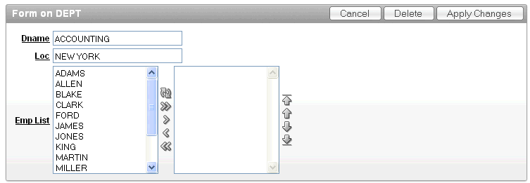

シャトル・アイテム・タイプの作成
DEPT表に、特定の部門に割り当てられている従業員が表示されるフォームがあるとします。部門への従業員の割当てを容易にするには、従業員をアルファベット順にリストするシャトル・アイテムを作成します。
シャトル・アイテムを作成するには、次のステップを実行します。
  1. 「レポート付きの表のフォーム」を使用して、DEPTに新しいフォーム・ページを作成します。
    1. 「ワークスペース」ホームページで、「アプリケーション・ビルダー」アイコンをクリックします。
    2. アプリケーションを選択します。
    3. 「ページの作成」をクリックします。
    4. 「ページ・タイプ」で、「フォーム」を選択します。
    5. 「フォーム」で、「レポート付きの表のフォーム」を選択します。
    6. 適切なスキーマを選択します。
    7. 「表/ビューの名前」で、「DEPT」を選択します。
    8. 残りのデフォルト値を受け入れ、画面に表示されるステップに従います。特定のフィールドの詳細を表示するには、アイテム・ラベルをクリックします。
  2. P2_EMP_LISTという名前のシャトルとフォーム・ページを作成します。
    1. フォーム・ページのページ定義に移動します。
    2. フォームが含まれるリージョンを右クリックし、「ページ・アイテムの作成」を選択します。
    3. 「アイテム・タイプ」で、「シャトル」を選択します。
    4. 「アイテム名」で、P2_EMP_LISTと入力し、「次へ」をクリックします。
      ヒント:
      この例では、アイテム名P2_EMP_LISTのP2はアイテムがページ2に存在することを示しています。
    5. 「アイテム属性」で、デフォルト値を受け入れ、「次へ」をクリックします。
    6. 「設定」で、デフォルト値を受け入れ、「次へ」をクリックします。
    7. 「LOV」では次を実行します。
      • LOV問合せ: 次のように入力します。
        SELECT ename, empno FROM emp ORDER BY 1
      • 「次へ」をクリックします。
    8. 「ソース」で、次の項目を指定します。
      • ソース・タイプ: 「SQL問合せ(コロン区切りの値を返す)」を選択します。
      • アイテム・ソース値: 次のように入力します。
        SELECT empno FROM emp WHERE deptno = :P2_DEPTNO ORDER BY ename
      • 「アイテムの作成」をクリックします。
    9. 「ページの実行」アイコンをクリックしてページを実行します。
      図shuttle_example.gifの説明が続きます
