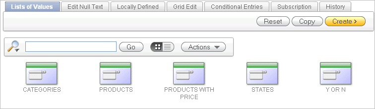

「LOV」ページ
作成したLOVは、LOVページに表示されます。
図lov_page.gifの説明が続きます
図lov_page.gifの説明
ナビゲーション・バーはページの上部に表示され、次のコントロールが含まれています。
  • 「検索」アイコン: 虫めがねに似ています。このアイコンをクリックして、検索を特定の列のみに絞ります。すべての列を検索するには、「すべての列」を選択します。
  • テキスト領域: 大/小文字を区別しない検索基準(ワイルドカード文字は暗黙的に定義される)を入力し、「実行」をクリックします。
  • アイコンの表示: このコントロールを使用して、アイコン・ビューとレポート・ビューを切り替えます。ビューを変更するには、次のアイコンをクリックします。
    • 「アイコンの表示」(デフォルト)では、各LOVが大きいアイコンとして表示されます。
    • 「レポートの表示」では、各LOVがレポート内の1行として表示されます。
  • 「実行」ボタン: 検索を実行します。
  • 「アクション・メニュー」: 「アクション」を表示します。このメニューを使用して、対話モード・レポートをカスタマイズします。「「アクション」メニューの使用」を参照してください。
