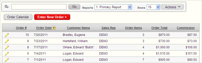

次に、対話モード・レポートの例を示します。
rpt_ir.gifの説明が続きます
rpt_ir.gifの説明
対話モード・レポートを使用して、エンド・ユーザーは高度にカスタマイズされたレポートを作成できます。ユーザーは、特定の列の非表示または公開、フィルタの適用、ハイライト処理、ソート処理などを行ってレポートのレイアウトを変更できます。また、ブレーク、集計、チャート、グループ化を定義し、ユーザー独自の計算を追加することもできます。カスタマイズしたレポートは、プライベートまたはパブリックいずれかのレポートとして保存できます。各対話モード・レポートの各行の最初の列には、検索バー、「アクション」メニュー、「列ヘッダー」メニューおよび「編集」アイコンがあります。これらのコンポーネントの詳細は、「対話モード・レポートのカスタマイズ」を参照してください。

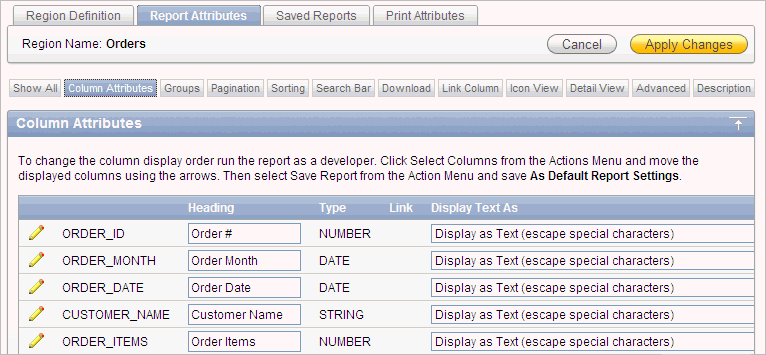

  • レポート列を使用して100列を表示できます。追加の列を編集するには、「ツリー」ビューを使用するか、または「レポート列属性」によってページ区切りします。

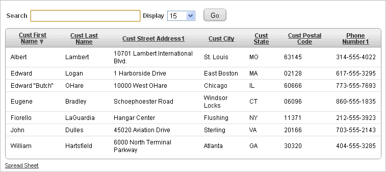

一方、クラシック・レポートでは、高度にカスタマイズされたレポートの作成機能をサポートしません。次に、同じデータで構築したクラシック・レポートの例を示します。
rpt_classic.gifの説明が続きます
rpt_classic.gifの説明
クラシック・レポートでは、一般的なキーワード検索機能、表示する行数を指定する機能および基本的な列のソート機能をサポートしています。
クラシック・レポートを使用すると、レポート列を使用して100列を表示できます。ツリー・ビューを使用するか、「レポート列属性」からページ区切りを行うことによって、追加の列を編集できます。

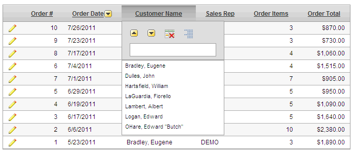

対話モード・レポートは、検索バー、「アクション」メニューおよび「列ヘッダー」メニューの3つの方法でカスタマイズできます。

検索バーは各対話モード・レポートの上部に表示され、次の機能が含まれています。
  • 「列の選択」アイコン: 虫めがねに似ています。このアイコンをクリックして、検索を特定の列に絞り込みます。すべての列を検索するには、「すべての列」を選択します。「「列の選択」アイコンの使用」を参照してください。
  • テキスト領域: 大/小文字を区別しない検索基準(ワイルド・カード文字は暗黙的に定義される)を入力し、「実行」をクリックします。
  • 「実行」ボタン : 検索を実行します。

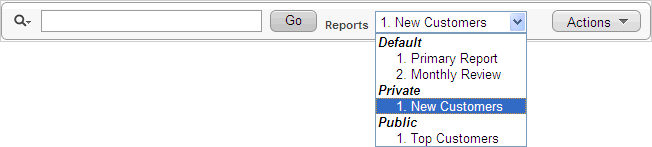

  • 「レポート」: 代替のデフォルトおよび保存済のプライベートまたはパブリック・レポートが表示されます。「レポートの保存」を参照してください。
  • ビュー・アイコン: デフォルト・レポートのアイコン・ビュー、レポート・ビューおよび詳細ビューを切り替えます(有効にしている場合)。「チャート」ビューおよび「グループ化」ビューを含めることもできます(定義している場合)。
  • 「アクション」メニュー: アイコンをクリックすると、「アクション」メニューが表示されます。このメニューを使用して、対話モード・レポートをカスタマイズします。「「アクション」メニューの使用」を参照してください。

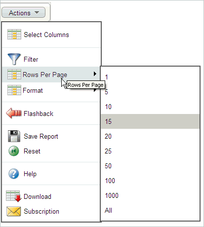

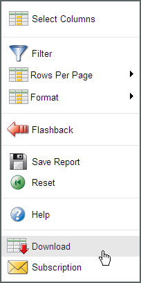

「アクション」メニューの使用
「アクション」メニューは、検索バーの「実行」ボタンの右に表示されます。このメニューを使用して、対話モード・レポートをカスタマイズします。
ir_action_menu.gifの説明が続きます
「アクション」メニューには、次のオプションがあります。
  • 「列の選択」は、表示する列と順序を指定します。「表示する列の選択」を参照してください。
  • 「フィルタ」は、問合せでWHERE句を追加または編集することで、レポートの焦点を絞ります。「フィルタの追加」を参照してください。
  • 「ページごとの行数」は、現在のレポートに表示する行数を決定します。「ページごとの行数の指定」を参照してください。
  • 「書式」には、次のサブメニューがあります。
  • 「フラッシュバック」: データを過去のある時点の状態で表示できます。「フラッシュバック問合せの実行」を参照してください。

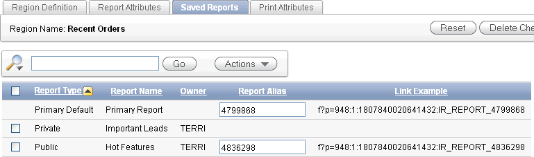

  • 「レポートの保存」: 対話モード・レポートを保存します。ユーザーは、各自のユーザー資格証明に応じて、4種類のレポートを保存できます。「レポートの保存」を参照してください。
  • 「リセット」: レポートをデフォルトのレポート設定にリセットできます。「レポートのリセット」を参照してください。
  • 「ヘルプ」: 対話モード・レポートのカスタマイズ方法の説明を表示します。
  • 「ダウンロード」: レポートをダウンロードできます。使用可能なダウンロード形式は、ご使用のインストールとレポート定義によって異なります。「レポートのダウンロード」を参照してください。
  • 「サブスクリプション」: 対話モード・レポートを電子メールで受け取ることができます。「電子メールで送信されるレポートのサブスクライブ」を参照してください。

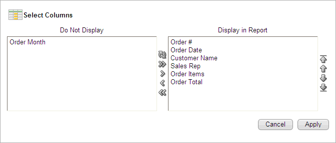

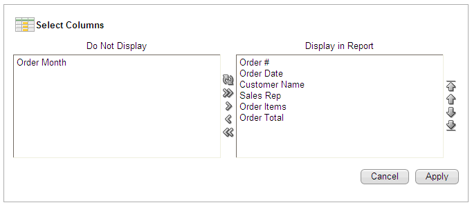

表示する列の選択
レポートをカスタマイズして特定の列を含めるには、「アクション」メニューで「列の選択」を選択します。
「列の選択」オプションを使用するには、次のステップを実行します。
  1. 「アクション」メニューをクリックし、「列の選択」を選択します。
    「列の選択」リージョンが表示されます。
    ir_select_column.gifの説明が続きます
  2. 移動する列を選択します。中央にある矢印をクリックして、「レポートに表示」ボックスから「表示しない」ボックスに列を移動します。複数の列を同時に選択する場合は、[CTRL]キーを押したままにします。
  3. 列の順序を変更するには、右側で一番上、上、下および一番下に対応する矢印をクリックします。
  4. 「適用」をクリックします。
    変更されたレポートが表示されます。

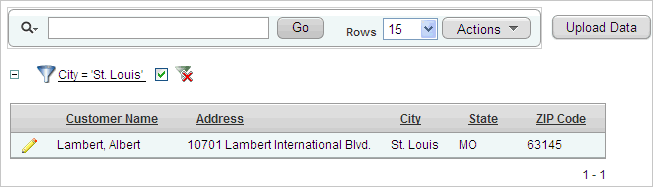

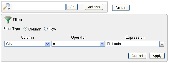

列フィルタの追加
列フィルタを追加するには、次のステップを実行します。
  1. 「アクション」メニューをクリックし、「フィルタ」を選択します。
    「フィルタ」リージョンが表示されます。
  2. 「フィルタ・タイプ」で「列」を選択します。
  3. 「フィルタ」リージョンで、列、演算子および式を指定します。
    ir_filter_sel_col.gifの説明が続きます
    このフィルタでは、St. Louis市の顧客のみを表示するように絞り込んでいます。
  4. 「適用」をクリックします。
    ir_filter.gifの説明が続きます
    ir_filter.gifの説明
    レポート上部の「レポート設定」領域にフィルタCity = 'St Louis'が追加されたことに注意してください。

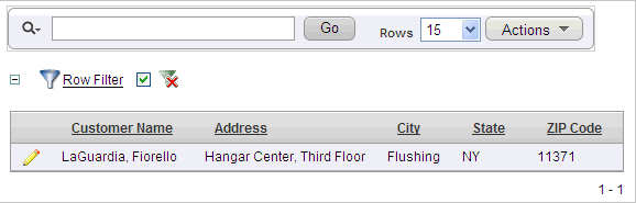

行フィルタの追加
行フィルタを追加するには、次のステップを実行します。
    「フィルタ」リージョンが表示されます。
  2. 「フィルタ・タイプ」で「行」を選択します。
  3. 「フィルタ」リージョンで、次の操作を実行します。
    1. 名前を入力します。
    2. 式を入力します。リージョンの下部で列、およびファンクションまたは演算子を選択します。
    ir_filter_sel_row.gifの説明が続きます
  4. 「適用」をクリックします。
    ir_filter_sel_row_rpt.gifの説明が続きます
    フィルタF = 11371では、郵便番号が11371である顧客を表示するように絞り込んでいます。

ページごとの行数の指定
「アクション」メニューで「ページごとの行数」を選択して、ページに表示する行数を指定できます。
表示する行数を指定するには、次のステップを実行します。
  1. 「アクション」メニューをクリックし、「ページごとの行数」を選択します。
  2. サブメニューから、数値を選択します。
    ir_row_per_page.gifの説明が続きます

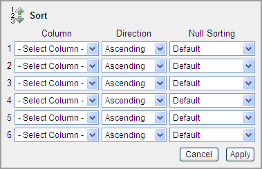

列およびソート順序の選択
「書式」サブメニューで「ソート」を選択して、表示する列およびソート順序(昇順または降順)を指定できます。また、NULL値の処理方法も指定できます。デフォルト設定を使用すると、NULL値は常に末尾に表示され、それ以外の場合は常に先頭に表示されます。
列ごとにソートするには、次のステップを実行します。
  1. 「アクション」メニューをクリックし、「書式」、「ソート」の順に選択します。
    「ソート」リージョンが表示されます。
    ir_sort.gifの説明が続きます
    ir_sort.gifの説明
  2. 列、ソート方向(「昇順」または「降順」)、および「NULLソート」の動作(「デフォルト」、「NULLを常に最後」または「NULLを常に最初」)を選択します。
  3. 「適用」をクリックします。

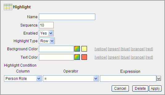

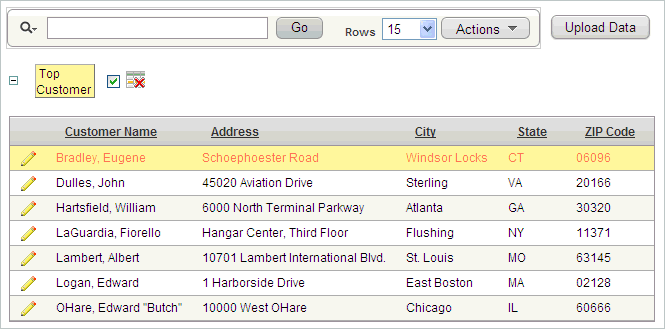

ハイライトの追加
「アクション」の「書式」サブメニューで「ハイライト」を選択して、レポート内の特定の行をハイライトするように表示をカスタマイズできます。
ハイライトを追加するには、次のステップを実行します。
  1. 「アクション」メニューをクリックし、「書式」、「ハイライト」を選択します。
    「ハイライト」リージョンが表示されます。
    ir_highlight.gifの説明が続きます
    ir_highlight.gifの説明
  2. 次の情報を入力します。
    1. 名前: 対象のフィルタを説明する名前を入力します。
    2. 順序: ルールが評価される順序を示す数値を入力します。
    3. 有効: 「はい」を選択します。
    4. ハイライト・タイプ: 「セル」または「行」を選択します。「セル」が選択されると、「ハイライト条件」で参照される列がハイライトされます。
    5. バックグラウンド・カラー: ハイライトされる領域のバックグラウンドの新しい色を選択します。
    6. テキスト・カラー: ハイライトされる領域のテキストの新しい色を選択します。
    7. ハイライト条件: 列、演算子および式を選択します。
  3. 「適用」をクリックします。
    ir_highlight_rpt.gifの説明が続きます
    レポート上部の「レポート設定」領域に新しいハイライトが表示されることに注意してください。
  4. ハイライトを変更するには、次の操作を実行します。
    1. ハイライト名(この例では、Top Customer)をクリックします。
    2. 選択内容を編集して、「適用」をクリックします。
  5. ハイライトを無効にするには、「フィルタの有効化/無効化」チェック・ボックスを選択します。
  6. ハイライトを削除するには、「ハイライトの削除」をクリックします。

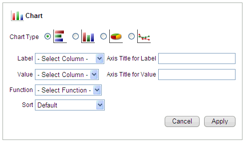

「アクション」メニューからのチャートの作成
チャートを作成するには、「アクション」の「書式」メニューから「チャート」を選択します。対話モード・レポートごとに1つのチャートを作成できます。定義後は、検索バーのリンクを使用して、チャート・ビューとレポート・ビューを切り替えることができます。
チャートを作成するには、次のステップを実行します。
  1. 「アクション」メニューをクリックし、「書式」、「チャート」の順に選択します。
    「チャート」リージョンが表示されます。
    ir_chart.gifの説明が続きます
    ir_chart.gifの説明
  2. 「チャート」リージョンで、次の項目を指定します。
    1. チャート・タイプ: 作成するチャートのタイプ(横棒、縦棒、円または折れ線)を選択します。
    2. ラベル: ラベルとして使用する列を選択します。
    3. ラベルの軸タイトル: 選択された列に関連付けられている軸に表示されるラベルのタイトルを入力します(円グラフには使用できません)。
    4. 値: 値として使用する列を選択します。ファンクションがCOUNTである場合は、「値」を選択する必要はありません。
    5. 値の軸タイトル: 選択された列に関連付けられている軸に表示される値のタイトルを入力します(円グラフでは使用できません)。
    6. ファンクション: (オプション)選択された列で値に対して実行されるファンクションを選択します。
  3. 「適用」をクリックします。検索バーに「チャートの表示」アイコンが表示されます。

次に、対話モード・レポートの検索バーにある「レポート」リストを示します。この例では、2つのデフォルト・レポート(プライマリ・レポートと月次レビュー)、プライベート・レポート(新しい顧客)およびパブリック・レポート(上位顧客)を示します。

レポートのダウンロード
「アクション」メニューから「ダウンロード」を選択すると、対話モード・レポートをダウンロードできます。使用可能なダウンロード形式は、ご使用のインストールとレポート定義によって異なります。サポートされている形式は、カンマ区切りファイル(CSV)形式、HTML、電子メール、Microsoft Excel (XLS)形式、Adobe Portable Document Format (PDF)およびMicrosoft Wordリッチ・テキスト形式(RTF)です。「「アクション」メニューの「ダウンロード」オプションの構成」を参照してください。
レポートをダウンロードするには、次のステップを実行します。
  1. 「アクション」メニューをクリックし、「ダウンロード」を選択します。
  2. レポートのダウンロード形式を選択し、表示された指示に従います。

「列ヘッダー」メニューの使用
列ヘッダーをクリックすると、「列ヘッダー」メニューが表示されます。
ir_col_head_menu.gifの説明が続きます
「列ヘッダー」メニューには、次のオプションがあります。
  • 「昇順ソート」アイコン: レポートの列を昇順でソートします。
  • 「降順ソート」アイコン: レポートの列を降順でソートします。
  • 「列の非表示」: 列を非表示にします。すべての列を非表示にできるわけではありません。列を非表示にできない場合、「列の非表示」アイコンは表示されません。
  • コントロール・ブレーク: 列にブレーク・グループを作成します。これにより、レポートから列がマスター・レコードとして抽出されます。「コントロール・ブレークの作成」を参照してください。
  • 「列情報」: 列に関するヘルプ・テキストを表示します(使用可能な場合)。
  • テキスト領域: 大/小文字を区別しない検索基準(ワイルドカードは不要)を入力するために使用します。値を入力すると、メニュー下部のLOVが縮小されます。その後、下部から値を選択できます。選択した値は、LOVの「列フィルタ・タイプ」に応じて、equal記号(=)またはcontainsのいずれかを使用してフィルタとして作成されます。または、懐中電灯アイコンをクリックし、LIKE修飾子を使用してフィルタとして作成する値を入力することもできます(たとえば、column LIKE '%ABC%')。
  • 一意のLOV: フィルタ基準を満たす一意の値のうち最初の500件が表示されます。列が日付の場合は、かわりに日付範囲のリストが表示されます。

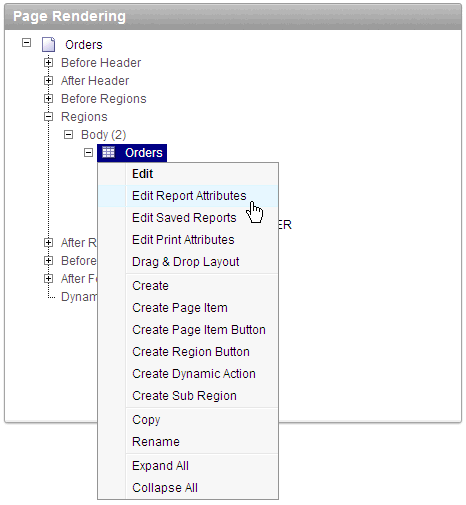

  4. 対話モード・レポートの属性ページにアクセスするには、次の操作を実行します。
    • ツリー・ビュー: リージョン名を右クリックし、「レポート属性の編集」を選択します。
      edit_rpt_attr_tree.gifの説明が続きます

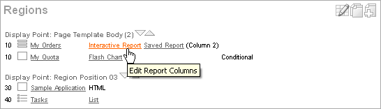

    • コンポーネント・ビュー: 「リージョン」で、編集するレポート・リージョンの名前の横にある「対話モード・レポート」リンクをクリックします。

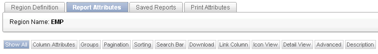

ナビゲーションの選択肢について
レポート属性ページは、「列属性」、「グループ」、「ページ区切り」、「ソート」、「検索バー」、「ダウンロード」、「リンク列」、「アイコン・ビュー」、「詳細ビュー」、「詳細」および「説明」の各セクションに分かれています。
これらのセクションにはページをスクロール・ダウンするか、ページ上部のナビゲーション・ボタンをクリックすることでアクセスできます。
図int_rprt_nav.gifの説明が続きます
ページ上部のボタンを選択すると、選択されたセクションが表示され、その他のセクションはすべて一時的に非表示になります。ページのすべてのセクションを表示するには、「すべて表示」をクリックします。
対話モード・レポートの列属性の編集
レポート属性ページの「列属性」セクションを使用すると、レポート・レイアウトを詳細に制御できます。たとえば、これらの属性を使用して、列ヘッダー・テキストの変更、列の位置の変更、または列の非表示化を行うことができます。
「列属性」にアクセスするには、次のステップを実行します。
  1. 対話モード・レポートの属性ページにアクセスします。「対話モード・レポートの属性ページへのアクセス」を参照してください。
    ページ上部に「列属性」セクションがある対話モード・レポートの属性ページが表示されます。
    int_rprt_col.gifの説明が続きます
    int_rprt_col.gifの説明
    「列属性」セクションを使用して、レポート列の外観と機能を制御します。
    「ヘッダー」には、レポートに含めるヘッダー・テキストが表示されます。「タイプ」は、問合せ列の型を示します。「リンク」列は、リンク列が現在定義されているかどうかを示します。
    表 9-1に、レポート列の基本的な編集操作を示します。

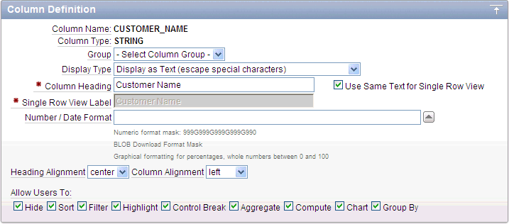

  2. 列属性ページにアクセスするには、該当する列の別名の横にある「編集」アイコンをクリックします。
    「列の定義」が表示されます。
    ir_col_def.gifの説明が続きます
    ir_col_def.gifの説明
    「ユーザーに許可する操作」の下のチェック・ボックスを使用して、ユーザーによるレポートの操作を制御します。オプションには、「非表示」、「ソート」、「フィルタ」、「ハイライト」、「コントロール・ブレーク」、「集計」、「計算」、「チャート」および「グループ化」があります。
  3. 「列の定義」の「ユーザーに許可する操作」で、該当するチェック・ボックスを選択します。
    特定の属性の詳細を表示するには、アイテム・ラベルをクリックします。

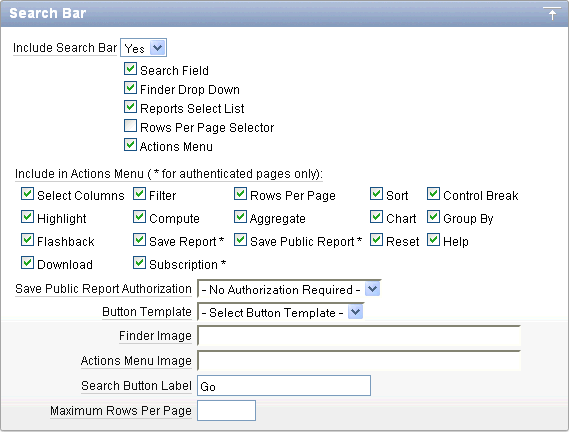

対話モード・レポートの属性ページの「検索バー」セクションのオプションを選択および選択解除して、検索バーを削除したり、カスタマイズすることができます。
内容は次のとおりです。
検索バーのカスタマイズ
検索バーをカスタマイズするには、次のステップを実行します。
    「対話モード・レポートの属性」ページが表示されます。
  2. 「検索バー」までスクロールします。
    ir_att_search_bar.gifの説明が続きます
    これらの属性を使用して、検索バーの表示方法をカスタマイズします。表9-3に、「検索バー」属性を示します。
    表9-3 「検索バー」属性
    属性 説明
    検索バーを含める
    「はい」または「いいえ」を選択します。「いいえ」を選択すると、次のデフォルトのコンポーネントが削除されます。
    • 検索フィールド: 検索条件を入力するためのテキスト・フィールドが検索バーに表示されます。
    • ファインダ・ドロップ・ダウン: 選択した1列またはすべての列に対してユーザーが検索できるようにします。
    • レポート選択リスト: レポートに代替デフォルト、共有レポートまたはパーソナル・レポートが含まれている場合に、レポート選択リストを表示します。「レポートの保存」を参照してください。
    • ページごとの行数セレクタ: 選択リストが表示され、1ページ当たりに表示される行数をそのリストから選択できます。
    • アクション・メニュー: 選択した「アクション」に基づいてユーザーがレポートをカスタマイズできるようにします。
    アクション・メニューに含める
    「アクション」メニューに含める機能を選択および選択解除します。使用可能なオプションは次のとおりです。
    • 列の選択: レポート列の表示/非表示および並替えを行うときに使用します。
    • フィルタ: レポートにフィルタを追加するときに使用します(たとえば、STATE = VA)。
    • ページごとの行数: 「ページごとの行数」メニューを表示するときに使用します。
    • ソート: 列をソートするときに使用します。
    • コントロール・ブレーク: レポート列にコントロール・ブレークを作成するときに使用します。
    • ハイライト: 特定の行をハイライトする条件を定義するときに使用します。
    • 計算: 計算結果の列を追加するときに使用します。
    • 集計: レポート列に集計計算を含めるときに使用します。
    • チャート: レポートのデータを利用せずにFlashチャートを作成するときに使用します。
    • グループ化: レポートのデータを利用せずに「グループ化」ビューを作成するときに使用します。
    • フラッシュバック: レポート・データを過去のある時点までフラッシュバックするときに使用します。
    • レポートの保存: 後で利用できるようにレポート設定を保存するときに使用します。認証済ページにのみ使用できます。
    • パブリック・レポートの保存*: すべてのユーザーが表示できるようにパブリック・レポートを保存するときに使用します。このオプションを有効にするには、「レポートの保存」を選択する必要があります。未認証ページにのみ使用できます。
    • リセット: レポートをデフォルト設定にリセットするときに使用します。
    • ヘルプ: 対話モード・レポートの使用方法を表示するときに使用します。
    • ダウンロード: レポートを様々な形式でダウンロードするときに使用します。
    • サブスクリプション*: レポートを電子メールで送信するようにサブスクリプションをスケジュールするときに使用します。未認証ページにのみ使用できます。
    参照: 「「アクション」メニューの使用」
    レポートのパブリック保存の認可
    ユーザーは、レポートを保存し、そのレポートをパブリックまたはプライベートとして分類できます。パブリック・レポートは、すべてのユーザーが表示できます。プライベート・レポートは、そのレポートを保存したユーザーのみが表示できます。
    「アクション」メニューで「パブリック・レポートの保存」を有効にすることに加え、「パブリック・レポートの保存」を有効にする権限を持つユーザーを決定する認可スキームを定義することによって、セキュリティを強化できます。
    パブリック・レポートのサポートを有効にするには、このリストから認証方式を選択する必要があります。
    ボタン・テンプレート
    検索リージョンおよびダイアログに表示されるボタンのテンプレートを選択します。
    ファインダ・イメージ
    イメージを指定します。イメージを定義しなかった場合、次のイメージが使用されます。
    /i/htmldb/builder/finder_w_dropdown.gif
    アクション・メニューのイメージ
    イメージを指定します。イメージを定義しなかった場合、デフォルトのボタンが使用されます。
    検索ボタン・ラベル
    検索ボタン・ラベルとして使用するテキストを指定します。
    最大行数/ページ
    「ページごとの行数セレクタ」に表示する最大数を入力します。
  3. 「変更の適用」をクリックします。
「アクション」メニューに「ダウンロード」オプションを追加すると、ユーザーが対話モード・レポートをカンマ区切りファイル(CSV)形式、HTML、Microsoft Excel (XLS)形式、Adobe Portable Document Format (PDF)、Microsoft Wordリッチ・テキスト形式(RTF)、または電子メール添付のHTMLとしてダウンロードできます。
download.gifの説明が続きます
図download.gifの説明

対話モード・レポートでのLOVとしての列定義
対話モード・レポートでは、LOVを使用して組込みフィルタ・ツールの速度を向上できます。
レポート列をLOVとして定義するには、次のステップを実行します。
  2. 該当する列の横にある「編集」アイコンをクリックして、列属性ページにアクセスします。
    列属性ページが表示されます。
  3. 「LOV」までスクロールします。
  4. 「列フィルタLOV」で、LOVをレポートの列リストのフィルタとして作成する方法を指定します。使用可能なオプションは次のとおりです。
    • なし: LOVのフィルタが無効になります。
    • 列タイプに基づくデフォルト: STRINGおよびNUMBERの列では固有の列値からLOVを導出します。DATE列では、事前定義された日付範囲からLOVを導出します。
    • 「単語を含む」のフィルタ処理に定義済LOVを使用: 定義済LOVのSQL問合せからLOVを導出してcontainsフィルタを作成します。
    • 完全一致のフィルタ処理に名前付きLOVを使用: 名前付きLOVからLOVを導出してequalフィルタを作成します。
    • 「単語を含む」のフィルタ処理に名前付きLOVを使用: 名前付きLOVからLOVを導出してcontainsフィルタを作成します。
  5. 「変更の適用」をクリックします。

リンク内の対話モード・レポートをリセットするには、「URL」の「キャッシュのクリア」セクションで文字列"RIR"を使用します。この値は、エンド・ユーザーがターゲット・ページで対話モード・レポートの「アクション」メニューから「リセット」オプションを選択した場合に相当します。レポートは、開発者が指定したか、またはユーザーが保存したデフォルトのレポート設定に戻ります。
対話モード・レポートにRow text containsフィルタを作成するには、URLのItem Namesセクションで文字列IR_ROWFILTERを使用します。この文字列を追加すると、URLのItem Valuesセクションの対応する場所にフィルタ値が渡されます。
リンク内の対話モード・レポートにフィルタを作成するには、URLのItem Namesセクションで文字列IR<operator>_<target column alias>を指定し、URLのItem Valuesセクションの対応する場所にフィルタ値を渡します。

f?p=...:IR_ENAME:KING
前述の例は、エンド・ユーザーがターゲット・ページでENAME = KINGというフィルタを作成した場合に相当します。演算子を指定しない場合、デフォルトのEQが使用されることに注意してください。
f?p=...:IRGT_SAL:3000
前述の例は、エンド・ユーザーがターゲット・ページでSAL > 3000というフィルタを作成するのと同じです。
共有対話モード・レポートへのリンクの設定
URLのリクエスト値でIR_REPORT_[report_alias]を使用して、保存済のプライマリ・デフォルト、代替デフォルトおよびパブリック・レポートにリンクを設定できます。
プライマリ・レポートへのリンクの例
次の各例では、プライマリ・レポート(report_alias=12345)へのリンクを設定する方法を示します。
この例では、プライマリ・レポートへのリンクを設定しています。
f?p=100:1:&APP_SESSION.:IR_REPORT_12345
この例では、プライマリ・レポートへのリンクを設定し、レポート設定のリセットおよびクリアを行っています。
f?p=100:1:&APP_SESSION.:IR_REPORT_12345::RIR,CIR:
この例では、プライマリ・レポートへのリンクを設定し、レポート設定のリセットおよびクリアを行っています。さらに、プライマリ・レポートでENAME = 'KING'フィルタを作成しています。
f?p=100:1:&APP_SESSION.:IR_REPORT_12345::RIR,CIR:IR_ENAME:KING
保存済のレポートへのリンクの例
次の各例では、保存済のレポート(report_alias=12345)へのリンクを設定する方法を示します。
この例では、保存済のレポートへのリンクを設定しています。
f?p=100:1:&SESSION.:IR_REPORT_1234
この例では、保存済のレポート12345へのリンクを設定し、レポート設定のリセットおよびクリアを行っています。
f?p=100:1:&SESSION.:IR_REPORT_12345::RIR,CIR:
この例では、保存済のレポート12345へのリンクを設定し、レポート設定のリセットおよびクリアを行っています。さらに、保存済のレポート12345でENAME = 'KING'フィルタを作成しています。
f?p=100:1:&SESSION.:IR_REPORT_12345::RIR,CIR::RIR,CIR:IR_ENAME:KING
IR_REPORT_[report_alias]リクエスト値のないURLを使用してフィルタをリセット、クリアまたは作成すると、プライマリ・レポートのフィルタがリセット、クリアまたは作成されます。たとえば、次のリンクはプライマリ・レポートに移動します。
f?p=100:1:&SESSION.:::RIR,CIR:IR_ENAME:KING
保存済のレポートの別名の編集
開発者は、保存されたレポート・ページに移動して、レポートの別名を編集したり、リンク例を表示することができます。
保存されたレポート・ページにアクセスするには、次のステップを実行します。
  1. 「ワークスペース」ホームページで、「アプリケーション・ビルダー」アイコンをクリックします。
  2. アプリケーションを選択します。
  3. 保存済の対話モード・レポートを含むページ定義に移動します。
    「ページ定義」が表示されます。
  4. 保存されたレポート・ページにアクセスするには、次の操作を実行します。
    • ツリー・ビュー: リージョン名を右クリックし、「保存されたレポートの編集」を選択します。
    • コンポーネント・ビュー: 「リージョン」で、「保存されたレポート」リンクをクリックします。
      保存されたレポート・ページが表示されます。
  5. 「レポート別名」で、次のいずれかの操作を実行できます。
    • 保存済のレポートの新しい別名を入力します。
    • リンク例をコピー・アンド・ペーストして、保存済の特定のレポートへのリンクを設定します。
  6. 「変更の適用」をクリックします。
保存済のレポートの表示および削除
各対話モード・レポートには、複数のデフォルト・レポートを含めることができます。「プライマリ・デフォルト」と分類されたレポートは最初から表示され、名前を変更することも、削除することもできません。「代替デフォルト」として保存されたレポートは、検索バーの「レポート」リストから選択できます。
エンド・ユーザーは、レポートを保存し、そのレポートをパブリックまたはプライベートとして分類することもできます。パブリック・レポートは、すべてのユーザーが表示できます。プライベート・レポートは、そのレポートを保存したユーザーのみが表示できます。詳細は、「レポートの保存」を参照してください。
保存済のレポートのリストを表示するには、次のステップを実行します。
  2. 「保存されたレポート」タブをクリックします。
    レポートには、保存済のすべてのレポートがレポート・タイプ、レポート名、所有者およびレポート別名別に表示されます。
    ir_saved_reports.gifの説明が続きます
  3. レポートを削除するには、レポートを選択し、「チェックした項目の削除」をクリックします。

クラシック・レポートの編集
開発者は、レポート属性ページを使用して、クラシック・レポートのレポート・レイアウト、ページ区切り、列ソート、エラー・メッセージ、エクスポート・リンクおよび列ブレークを制御できます。
ヒント:
Oracle Application Expressリリース3.1に対話モード・レポートが追加されたため、以前のレポート・タイプはすべてクラッシック・レポートとして扱われます。「開発者としての対話モード・レポートの編集」を参照してください。
内容は次のとおりです。

  4. 「レポート属性」ページを表示するには、次のステップを実行します。
      rprt_edit_tree.gifの説明が続きます
    • コンポーネント・ビュー: 編集するレポート・リージョンの横にある「レポート」リンクをクリックします。
      図rprt_edit.gifの説明が続きます
      図rprt_edit.gifの説明

列属性を使用したクラッシック・レポートのレイアウトの変更
レポート属性ページの「列属性」セクションを使用すると、レポート・レイアウトを詳細に制御できます。たとえば、これらの属性を使用して、列ヘッダー・テキストの変更、列の位置の変更、列の非表示化、列の合計の作成、またはソート順序の選択を行うことができます。
  2. アプリケーションを選択します。
  3. ページを選択します。
    「ページ定義」が表示されます。

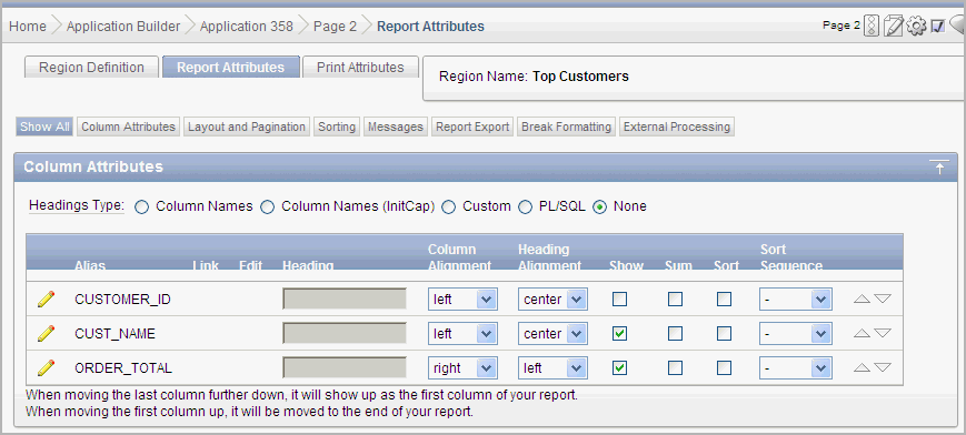

  4. クラシック・レポートの属性のページにアクセスします。「クラシック・レポートの属性へのアクセス」を参照してください。
    ページ上部に「列属性」セクションがあるレポート属性ページが表示されます。
    図rpt_att.gifの説明が続きます
    図rpt_att.gifの説明
    「ヘッダー・タイプ」はレポートの見出しの生成方法を指定します。「リンク」列は列リンクが現在定義されているかどうかを示します。「編集」列は列が現在更新可能かどうかを示します。
    表 9-5に、レポート列の基本的な編集操作を示します。

  2. クラシック・レポートの属性のページにアクセスします。「クラシック・レポートの属性へのアクセス」を参照してください。
    「レポート属性」ページが表示されます。

  1. クラシック・レポートの属性のページにアクセスします。「クラシック・レポートの属性へのアクセス」を参照してください。
    「レポート属性」ページが表示されます。
  2. 「列属性」で、ソートする列の横にある「ソート」チェック・ボックスを選択します。

出力用に対話モード・レポート・リージョンを構成するには、次のステップを実行します。
  1. アプリケーションで、出力する対話モード・レポート・リージョンを含むページを選択します。
    「ページ定義」が表示されます。
  2. 「リージョン」で、出力するリージョンの横にある「対話モード・レポート」をクリックします。
  3. 「出力属性」タブをクリックします。
