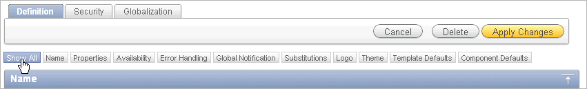

ナビゲーションの選択肢について
アプリケーションの編集ページは、「名前」、「プロパティ」、「可用性」、「エラー処理」、「グローバル通知」、「置換」、「ロゴ」、「ビルド・オプション」、「テーマ」、「テンプレートのデフォルト」および「コンポーネントのデフォルト値」の各セクションから構成されます。これらのセクションにはページをスクロール・ダウンするか、ページ上部のナビゲーション・ボタンをクリックすることでアクセスできます。
図app_attribute_tabs.gifの説明が続きます
ページ上部のボタンを選択すると、選択されたセクションが表示され、その他のセクションはすべて一時的に非表示になります。ページのすべてのセクションを表示するには、「すべて表示」をクリックします。

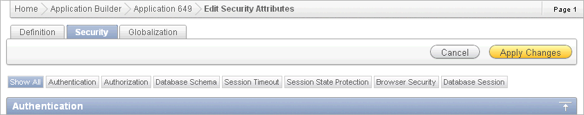

ナビゲーションの選択肢について
セキュリティ属性の編集ページは、「認証」、「認可」、「データベース・スキーマ」、「セッション・ステート保護」、「ブラウザ・セキュリティ」および「データベース・セッション」の各セクションから構成されます。これらのセクションにはページをスクロール・ダウンするか、ページ上部のナビゲーション・ボタンをクリックすることでアクセスできます。
図sec_attribute_tabs.gifの説明が続きます

認証スキーム
認証スキームを定義するには、このリンクをクリックします。
参照: 「認証の仕組みの理解」および「認証スキームの作成」
認可
認可は、ユーザー権限に基づいて、特定のコントロールまたはコンポーネントへのユーザーのアクセスを制御します。「認可スキーム」リストから選択して、アプリケーションの認可スキームを指定できます。アプリケーション全体に割り当てることができる認可スキームは1つのみです。ただし、認可スキームは、個々のページ、ページ・コントロール(リージョン、ボタン、アイテムなど)または共有コンポーネント(メニュー、リスト、タブなど)に割り当てることができます。
認可スキームを作成するには、「認可スキームの定義」をクリックします。
認可スキームはバイナリ操作で、結果は成功(true)または失敗(false)のいずれかになります。成功すると、コンポーネントまたはコントロールを表示できます。失敗するとコンポーネントやコントロールの表示または処理のいずれも行うことはできません。認可スキームをページに割り当てることに失敗すると、そのページではなくエラー・メッセージが表示されます。ただし、認可スキームをページ・コントロール(リージョン、ボタン、アイテムなど)に割り当てる場合は、失敗してもエラー・ページは表示されません。かわりに、コントロールが表示されないか、またはその処理や実行が行われません。
データベース・スキーマ
カレント・アプリケーションのデータベース・スキーマを指定するには、解析対象スキーマを使用します。定義後は、アプリケーションによって発行されるすべてのSQLおよびPL/SQLコマンドが、定義したデータベース・スキーマの権限で実行されます。

セッション・ステート保護
セッション・ステート保護を有効にすると、ハッカーがアプリケーション内のURLを改ざんするのを防ぐことができます。URL改ざんにより、プログラム・ロジック、セッション・ステートの内容および情報プライバシが悪影響を受ける可能性があります。
アプリケーションのセッション・ステート保護を有効または無効にするには、「セッション・ステート保護」リストから選択します。セッション・ステート保護を有効に設定すると、ページおよびアイテム・レベルで定義されたセッション・ステート保護コントロールがオンになります。
ブックマーク済リンクにチェックサムが含まれ、セッション・ステート保護がアプリケーションに対して有効な場合、「この後に作成されるURLの許可」に、ブックマーク済リンクをこのアプリケーションのページへのアクセスに使用できるようになった日時がリストされます。
この日付および時間より前に作成されたブックマークは、ブックマーク済リンクにチェックサムが含まれ、セッション・ステート保護がアプリケーションに対して有効な場合、このアプリケーションへのアクセスに使用できません。チェックサムを含まないブックマークまたは不要なチェックサムを含むブックマークは、この属性による影響を受けません。これらの有用性は、他の基準を使用して決定されます。非表示のアプリケーション属性(チェックサム・ソルト)は、計算時と、ページのレンダリング時に生成されたf?p= URLに含まれるチェックサムのその後の検証時に使用されます。チェックサムは、「セッション・ステート保護」がアプリケーションに対して有効な場合に含まれます。このチェックサム・ソルト属性は、「ブックマークの無効化」ボタンをクリックすると、いつでもリセットできます。このボタンをクリックすると、以前に生成されたチェックサムを含むブックマーク済URLは、その後にアプリケーションへのアクセスに使用されるときに失敗します。
セッション・ステート保護を構成するには、「セッション・ステート保護の管理」をクリックします。
