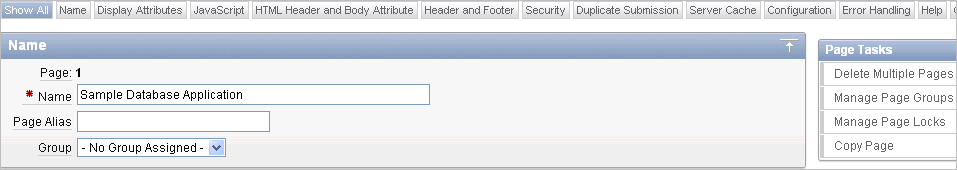

ページ属性について
ページ属性ページは、「名前」、「表示属性」、「JavaScript」、「HTMLヘッダーおよびボディ属性」、「ヘッダーおよびフッター」、「セキュリティ」、「重複送信」、「サーバー・キャッシュ」、「構成」、「エラー処理」、「ヘルプ」および「コメント」の各セクションから構成されます。
図pg_att_nav.gifの説明が続きます
図pg_att_nav.gifの説明
これらのセクションにはページをスクロール・ダウンするか、ページ上部のナビゲーション・ボタンをクリックすることでアクセスできます。ページ上部のボタンを選択すると、選択されたセクションが表示され、その他のセクションはすべて一時的に非表示になります。ページのすべてのセクションを表示するには、「すべて表示」をクリックします。
この後のトピックで、ページ属性ページ固有のセクションについて説明します。
名前
次の属性を使用して、ページ名、英数字の別名(オプション)、関連付けられたページ・グループなど、カレント・ページの一般的な属性を定義します。詳細は、表8-1を参照してください。
表 8-1 ページ属性: 名前
属性 説明
名前
アプリケーション開発者のカレント・ページの名前を指定します。この名前は、ページ番号およびページ・タイトルとともに、多くのページおよびレポートで使用されます。
ページの別名
このページの英数字の別名を入力します。この別名は、カレント・アプリケーション内で一意である必要があります。
たとえば、アプリケーション100のページ1で作業している場合、別名「home」を作成できます。その後、次のf?p構文を使用して他のページからこのページにアクセスできます。
f?p=100:home
グループ
このページと関連付けるページ・グループを指定します。ページ・グループは、機能に影響しませんが、開発者がアプリケーション内のページを管理するのに役立ちます。
グループからページを削除するには、「- グループが割り当てられていない -」を選択し、「変更の適用」をクリックします。
参照: 「ページのグループ化」
