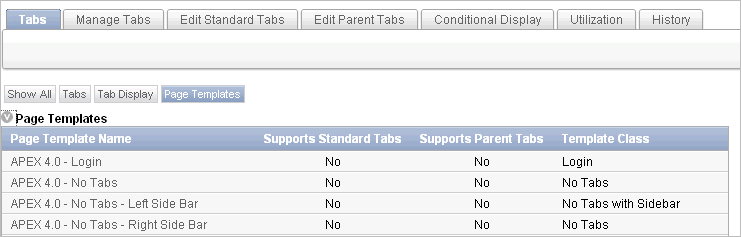

  5. 「ページ・テンプレート」をクリックします。
  6. 必要に応じて、「ページ・テンプレート」リージョンを拡張します。
    tabs_pg_templates.gifの説明が続きます

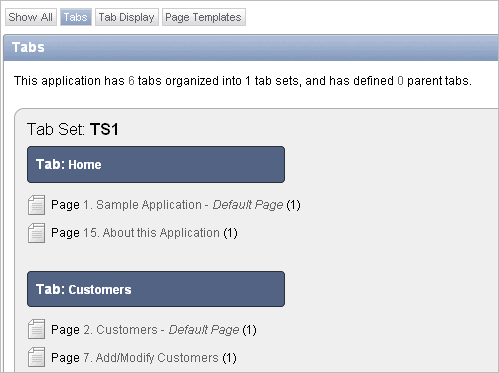

タブ・ページには、アプリケーションに定義されているタブの説明が表示されます。
タブ・ページにアクセスするには、次のステップを実行します。
  1. 「ワークスペース」ホームページで、「アプリケーション・ビルダー」アイコンをクリックします。
  2. アプリケーションを選択します。
  3. アプリケーションのホームページで、「共有コンポーネント」をクリックします。
  4. 「ナビゲーション」で、「タブ」をクリックします。
    タブ・ページが表示されます。
    tabs.gifの説明が続きます
    tabs.gifの説明

ページ・テンプレート
「ページ・テンプレート」には、カレント・アプリケーションに関連付けられているページ・テンプレートのレポートが表示されます。「テンプレートのサポートについて」を参照してください。

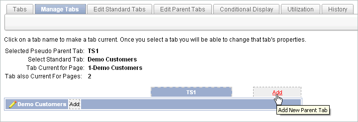

  3. 親タブを追加するには、上の行の「追加」ボタンをクリックします。
    tabs_add_parent.gifの説明が続きます
    親タブは標準タブ・セットの表示を制御できます。親タブをクリックすると、カレント・ページとしてデフォルト・ページを使用して、対応する標準タブが表示されます。

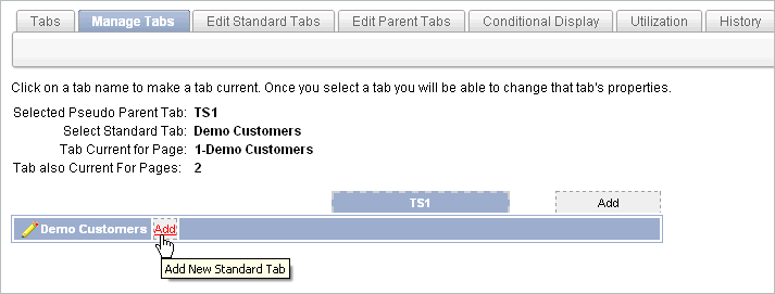

  4. 標準タブを作成するには、下の行の「追加」ボタンをクリックします。
    tabs_add_standard.gifの説明が続きます
    親タブの作成ウィザードまたは標準タブの作成ウィザードが表示されます。
  5. 画面に表示されるステップに従います。
