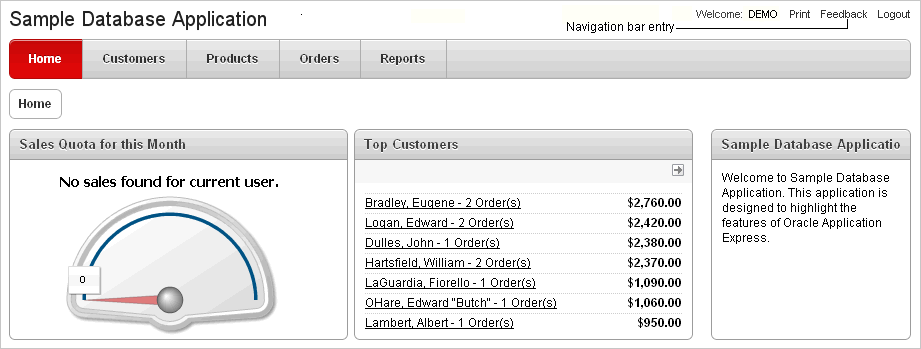

ナビゲーション・バー・エントリは、イメージ、テキストまたは下にテキストが付いているイメージです。ナビゲーション・バー・エントリに使用するイメージおよびテキストを入力する必要があります。
nav_bar_2.gifの説明が続きます
nav_bar_2.gifの説明
ナビゲーション・バーは、ページごとにこれらを参照する必要がないという点で、他の共有コンポーネントとは異なります。使用するページ・テンプレートに#NAVIGATION_BAR#置換文字列が含まれている場合、Application Expressエンジンは、ページをレンダリングする際、自動的に定義済ナビゲーション・バーを含めます。
