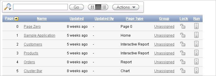

「レポート」モードでは、各ページがレポート内の1行として表示されます。各行にはページ番号、ページ名、ページの最新更新時、更新者、ページ・タイプ、関連グループおよびロック・ステータスが含まれます。ページを表示するには、ページIDをクリックします。「ロック」アイコンを使用すると、アプリケーション開発中の競合を回避できます。「実行」アイコンをクリックすると、関連ページが実行され、表示可能なHTMLがレンダリングされます。

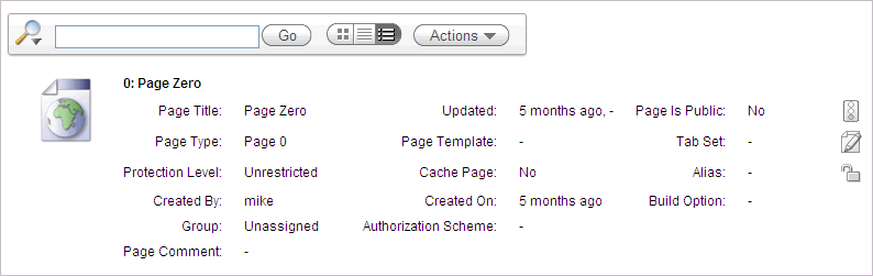

「詳細」では、個別のリージョンに各ページの詳細情報が表示されます。「実行」アイコンをクリックすると、関連ページが実行され、表示可能なHTMLがレンダリングされます。「編集」をクリックすると、「ページ定義」が表示されます。「ロック」アイコンを使用すると、アプリケーション開発中の競合を回避できます。
