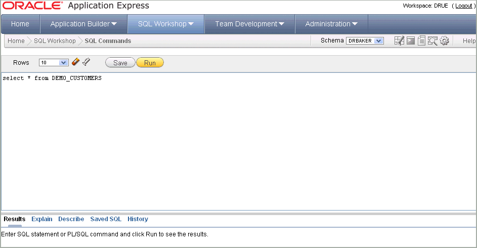

SQLコマンドのコマンド・エディタを使用して、Oracle Application Express内でSQLコマンドを実行します。
内容は次のとおりです。
SQLコマンドを実行するには、次のステップを実行します。
ワークスペースのホームページで「SQLワークショップ」、「SQLコマンド」の順にクリックします。
SQLコマンド・ページが表示されます。
実行するSQLコマンドをコマンド・エディタに入力します。
「実行」([Ctrl]+[Enter])をクリックして、コマンドを実行します。
ヒント: 特定の文を実行する場合は、実行する文を選択して「実行」をクリックします。 |

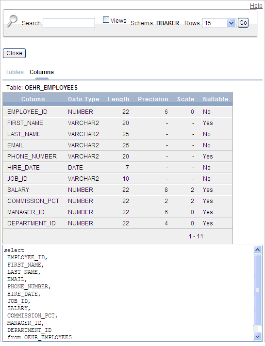

「表の検索」アイコンは懐中電灯の形をしています。このアイコンをクリックすると、現在選択しているスキーマ内の表を表示できます。
現在のスキーマ内の表を表示するには、次のステップを実行します。
「SQLコマンド」にナビゲートします。
「スキーマ」リストから、スキーマを選択します(オプション)。
「表の検索」アイコンをクリックします。
「表ファインダ」が表示されます。選択されたスキーマを表示するナビゲーション・バーはページの上部に表示され、次のコントロールが含まれています。
検索:表名を検索します。「検索」フィールドに大/小文字を区別しないキーワードを入力し、「実行」をクリックします。すべての表を表示するには、「検索」フィールドをブランクのままにして「実行」をクリックします。
ビュー:生成されるレポートにビューを含めるには、「ビュー」チェック・ボックスを選択して「実行」をクリックします。
行:生成されるレポートに表示する行数を指定します。表示する行数を変更するには、リストから選択して「実行」をクリックします。
表ファインダ・レポートが表示され、その中には表名、行数、最新分析日およびオブジェクト・タイプが含まれます。
表名を選択します。
表ファインダ・レポートが表示されます。
このレポートには列名、データ型、長さ、精度およびスケールが表示され、ページ下部には表を再作成するために必要なSQLが表示されます。

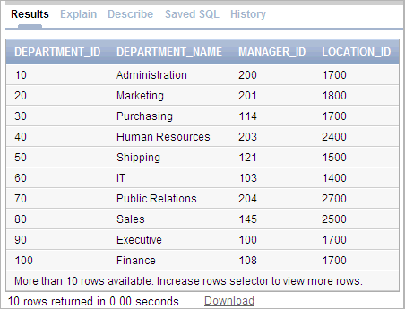

SQLコマンドを実行すると、結果が表示されます。最後に実行されたコマンドの結果は、別のSQLコマンドを実行するか、「SQLコマンド」を終了するまで入手可能です。
内容は次のとおりです。
SQLコマンドの結果を表示するには、次のステップを実行します。
SQLコマンド・ページが表示されます。
「結果」タブをクリックします。
表示ペインに、HTML形式で結果が表示されます。
「DBMS出力」をクリックして、プレーン・テキストでDBMS出力の結果を表示します。
DBMS出力結果がある場合にのみ、「DBMS出力」コントロールが表示されます。
「結果」ペインには、SQLコマンドの結果がHTML形式の表として表示されます。出力の後に、戻された行数とかかった時間が表示されます。DBMS出力は、HTML形式の結果の後にプレーン・テキストとして表示されます。
「結果」ペインでは、次の操作を実行できます。
DBMS出力の表示。入力されたSQLコマンド、SQLまたはPL/SQLブロックのタイプに応じてHTML出力またはDBMS出力が自動的に表示されます。
結果のエクスポート。「ダウンロード」をクリックして、結果をローカル・ファイルシステムのカンマ区切りファイルにエクスポートします。ファイルの名前とディレクトリを入力するよう要求されます。HTML出力の場合にのみ使用できます。

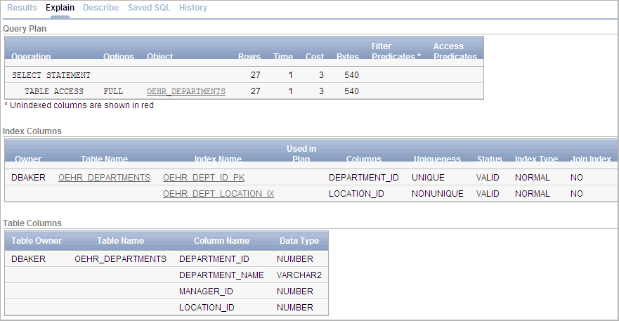

OracleオプティマイザでSQLコマンドを実行するために使用する実行計画を表示できます。実行計画を表示するためにコマンドを実行する必要はありません。
内容は次のとおりです。
実行計画を表示するには、次のステップを実行します。
SQLコマンド・ページが表示されます。
表示する計画を持つコマンドを入力またはロードします。
「実行計画」タブをクリックします。
表示ペインに、オプティマイザに使用される実行計画が表示されます。
「実行計画」ペインに、OracleオプティマイザでSQLコマンドを実行するために使用する計画が表示されます。このペインには、通常、使用される問合せ計画、索引列および表列が表示されます。
「実行計画」ペインでは、次の操作を実行できます。
オブジェクト定義の表示。問合せ計画内のオブジェクト名をクリックして、そのオブジェクトの定義をオブジェクト・ブラウザに表示します。
索引定義の表示。表の列内の索引名をクリックして、その索引の定義をオブジェクト・ブラウザに表示します。

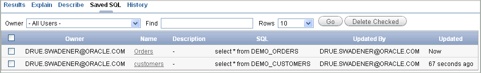

自分が保存したコマンドや、同じワークスペース内の他のユーザーが保存したコマンドにアクセスできます。また、クエリー・ビルダーから、自分が保存したSQLコマンドまたは同じワークスペース内の他のユーザーが保存したSQLコマンドにアクセスすることもできます。
内容は次のとおりです。
保存されたSQLコマンドにアクセスするには、次のステップを実行します。
SQLコマンド・ページが表示されます。
「保存されたSQL」タブをクリックします。
コマンドの「保存されたSQL」リストが表示ペインに表示されます。
コマンドのタイトルをクリックして、そのコマンドをコマンド・エディタにロードします。
エディタにコマンドが表示されます。
「実行」をクリックして、コマンドを実行します。
「保存されたSQL」ペインには、現行のワークスペースに保存されたすべてのコマンドのリストが表示されます。このリストには、「SQLコマンド」から保存されたコマンドとクエリー・ビルダーから保存されたSQLコマンドが表示されます。保存するSQLコマンドには、現行のワークスペース内で一意の名前を指定する必要があります。クエリー・ビルダーと「SQLコマンド」で同じ名前を使用することはできません。
各コマンド・エントリには、所有者名、コマンド名、説明が存在する場合はその説明、SQLコマンドの最初の文字、およびそのコマンドの最終更新者名と最終更新日時が示されます。
「保存されたSQL」ペインでは、次の操作を実行できます。
所有者別のコマンドの表示。「所有者」リストから、表示するコマンドを所有するユーザーを選択して指定します。すべてのスクリプトを表示するには、「-すべてのユーザー-」を選択します。
コマンドの検索。「検索」フィールドにコマンドの名前または名前の一部、あるいはコード・スニペットを入力して、「実行」をクリックします。すべてのスクリプトを表示するには、「検索」フィールドを空のままにして「実行」をクリックします。「行」リストから選択して、表示する行数を制御します。
出力行数の設定。「表示」リストから、同時に表示する保存されたSQLコマンドの数を選択して指定します。
コマンドの削除。コマンドに関連付けられたチェック・ボックスを選択し、「チェックした項目の削除」をクリックします。
コマンドのソート。列ヘッダーをクリックして、リストされたコマンドをその列ごとにソートします。
