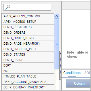

「オブジェクト選択」ペインの非表示
表またはビューの非表示のコントロールを選択して、「オブジェクト選択」ペインを非表示にできます。「オブジェクト選択」ペインを非表示にすると、「設計」および「結果」ペインのサイズを大きくすることができます。
表またはビューの非表示のコントロールは「オブジェクト選択」ペインの右側に表示されます。「オブジェクト」リストが表示されている場合は、このコントロールを選択するとリストが非表示になります。同様に、「オブジェクト」リストが非表示の場合は、このコントロールを選択すると、再度リストが表示されます。

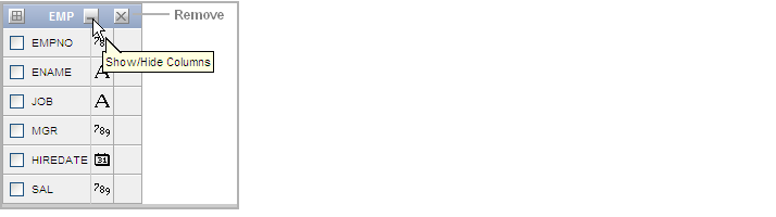

「設計」ペインでのオブジェクトの削除または非表示
「設計」ペインでオブジェクトを削除または非表示にするには、オブジェクトの上部にあるコントロールを選択します。オブジェクトを削除するには、右上の「削除」アイコンを選択します。オブジェクト内の列を一時的に非表示にするには、「列の表示/非表示」アイコンをクリックします。

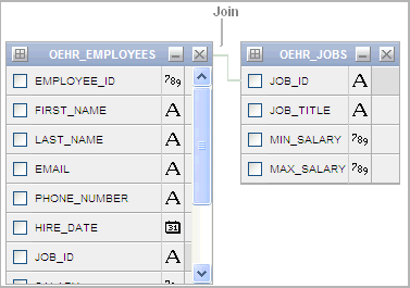

手動によるオブジェクトの結合
「設計」ペインの「結合」列を選択して、結合を手動で作成できます。
2つのオブジェクトを手動で結合するには、次のステップを実行します。
  1. ワークスペースのホームページで「SQLワークショップ」、「クエリー・ビルダー」の順にクリックします。
    クエリー・ビルダーが表示されます。
  2. 「オブジェクト選択」ペインで、結合するオブジェクトを選択します。
    選択したオブジェクトが「設計」ペインに表示されます。
  3. 結合する列を指定します。
    列名の横にある「結合」列を選択して、結合を作成します。「結合」列はデータ型の右、「削除」アイコンの下に表示されます。該当する位置にカーソルを置くと、次のヘルプ・ヒントが表示されます。
    Click here to select column for join
  4. 最初のオブジェクトについて、該当する「結合」列を選択します。
    選択すると、「結合」列が濃い灰色で表示されます。「結合」列の選択を解除するには、再度その列を選択するか[Esc]を押します。
  5. 2つ目のオブジェクトについて、該当する「結合」列を選択します。
    ヒント:
    2つのオブジェクトをドラッグ・アンド・ドロップして結合することもできます。最初の表の列を選択し、その列を別の表の列にドラッグ・アンド・ドロップします。
    図qry_bldr_join.gifの説明が続きます
    オブジェクトが結合されると、2つの列が線で結ばれます。
  6. 問合せに含める列を選択します。線の上にカーソルを置くと、この結合によって生成されたSQL文を表示できます。

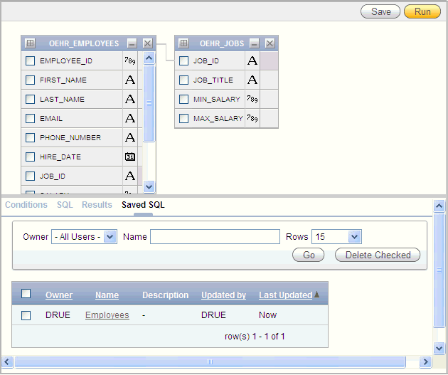

保存された問合せでの操作
問合せを作成したときは、「設計」ペインの「保存」ボタンをクリックして、問合せを保存できます。問合せを保存すると、後に「保存されたSQL」ビューでその問合せにアクセスできます。

  2. 「保存」をクリックします。
  3. 名前と説明を入力して、「保存」をクリックします。
    保存された問合せが「保存されたSQL」ビューに表示されます。
qry_bldr_save.gifの説明が続きます
クエリー・ビルダーでは重複する問合せ名はサポートされていないことに注意してください。既存の問合せを開き、既存の名前をそのまま使用して再度保存すると、クエリー・ビルダーによって既存の問合せが上書きされます。既存の問合せの名前を変更して再度保存すると、その問合せはクエリー・ビルダーによって新しい名前で保存されます。

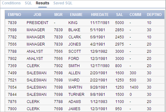

問合せ結果の表示
オブジェクトを選択し、問合せに含める列を決定した後、次の方法で問合せを実行します。
  • 「実行」ボタンのクリック(または[Ctrl]+[Enter]の使用)。
  • 「結果」タブの選択
「結果」ビューが表示され、書式設定された問合せの結果が示されます。レポートをカンマ区切り(.csv)ファイルとしてエクスポートするには、ページ下部の「ダウンロード」リンクをクリックしてください。
