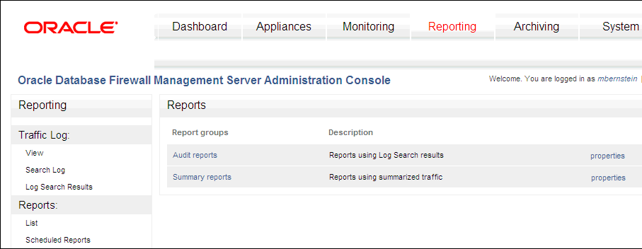

これを行うには、スタンドアロンDatabase FirewallまたはManagement Server管理コンソールにログインして「Reporting」タブを選択し、「Reporting」ページの「Traffic Log」メニューを使用して、レポートの表示、ログの検索、およびログ検索結果の検索を行います。
図6-1は、管理コンソールの「Traffic Log」ページを示しています。
図6-1 トラフィック・ログへのアクセス
図6-1の説明は図の下のリンクをクリックしてください。
「図6-1 トラフィック・ログへのアクセス」の説明
次の各項で説明するように、「Traffic Log」メニューには、「View」、「Search Log」および「Log Search Results」の3つのオプションがあります。管理コンソールにログインする方法については、『Oracle Database Firewall管理ガイド』を参照してください。

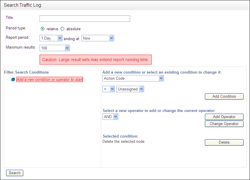

図6-2は、管理コンソールの「Search Traffic Log」ページを示しています。このオプションを使用して、レポート作成の目的でトラフィック・ログから特定範囲のレコードを取得できます。
図6-2 トラフィック・ログの検索
図6-2の説明は図の下のリンクをクリックしてください。
「図6-2 トラフィック・ログの検索」の説明
  • Title: レポートのタイトルを入力します(例: Traffic 1st-2nd March)。
  • Period Type: 現在日時からの相対的な期間内に発生したレコードのセットを取得する場合は、「relative」を選択します。固定期間内に発生したレコードのセットを取得する場合は、「absolute」を選択します。
「relative」を選択すると、次の項目が表示されます。
  • Report Period: たとえば、「1 Week」および「Now - 1 Hour」を選択して18時にレポートを生成すると、17時までの1週間のレコードがすべて取得されます。スケジュール済レポート(「監査レポートおよびサマリー・レポートの生成」を参照)に対して「relative」オプションを使用すると、レポートが生成される時刻に応じてレポート期間が自動的に調整されます。
「absolute」を選択すると、次の項目が表示されます。
  • Timerange begin/Timerange end: これらのオプションを使用して、固定期間を指定します。
  • Maximum results: 返される結果の数を制限できます。レコードの取得に必要な時間を短縮するために適切な限度を選択します。限度に達すると、最早レコードが取得されます。ログ検索のサイズを減らすには、maximum resultsオプションのみではなく他の検索基準も使用してください。
  • Search Conditions: 「Search Conditions」パネルを使用すると、取得するレコードをフィルタ処理できるため、処理完了までの時間を短縮できます。たとえば、脅威の重大度が「moderate」より上のレコードのみを返したり、脅威の重大度が「moderate」より上でsalesデータベースに属するレコードのみを返すように設定できます。このパネルは高度な柔軟性を備えているため、要件に一致するように検索条件をカスタマイズできます。フィルタが指定されていない場合は、すべての結果が返されます。
検索条件を追加するには、パネルの右側にあるメニュー、オプションおよびフィールドを使用します。パネルの左側のツリー・ビューでは、設定された検索条件が表示され、複数の条件の間の論理演算が定義されます。
ツリー・ビューの各演算子(AND、OR、NOT)は、その演算子の下位レベルにある条件に適用されます。

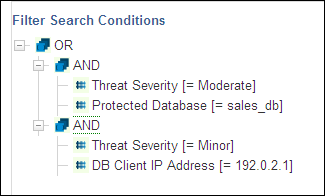

図6-5は、脅威の重大度が「moderate」レベルでsales_dbデータベースに属するか、または脅威の重大度が「minor」レベルでデータベース・クライアントIPアドレスが一致するレコードを取得する、OR演算子とAND演算子の検索条件を示しています。
図6-5 ORおよびAND条件を使用したトラフィック・ログ検索
図6-5の説明は図の下のリンクをクリックしてください。
「図6-5 ORおよびAND条件を使用したトラフィック・ログ検索」の説明
検索条件を定義する手順は、次のとおりです。
  1. スタンドアロンDatabase FirewallまたはManagement Server管理コンソールにログインします。
    詳細は、「管理コンソールへのログイン」を参照してください。
  2. 「Reporting」タブを選択して、「Reporting」ページを表示します。
  3. 「Traffic Log」メニューから「Search Log」を選択します。
  4. 「Filter Search Conditions」領域で、「Select a new operator to add or change the current operator」リストから演算子(「AND」など)を選択し、「Add Operator」をクリックします。
  5. 図6-5に示すように条件をネストする場合は、最上位レベルの条件(この例では「OR」)を選択し、新しい演算子を選択して「Add Operator」をクリックします。
  6. 各演算子の下位に1つ以上の条件を追加する手順は、次のとおりです。
    1. 条件を追加する演算子を選択します。
    2. 「Add a new condition or select an existing condition to change it」リストで、条件(「Threat Severity」など)を選択し、演算子(「Moderate」など)を設定します。
    3. 「Add Condition」をクリックします。
  7. 検索を開始するには、「Search」ボタンをクリックします。
    「Search」をクリックすると、「Searches」ページが表示され、検索の現在の進行状況と詳細が表示されます。「Searches」ページには、「Traffic Log」メニューの「Log Search Results」(次の項を参照)をクリックしてもアクセスできます。

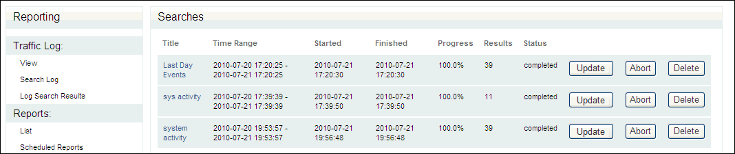

図6-6は、「Reporting」ページの「Traffic Log」メニューにある「Log Search Results」ボタンをクリックして表示される結果の例を示しています。
図6-6 ログ検索結果の表示
図6-6の説明が続きます。
「図6-6 ログ検索結果の表示」の説明
表示されるステータスは自動的に更新されます。たとえば、「running」から「completed」に更新されます。「Progress」の下に示された完了率の数字は、記録された文の合計数に基づきます。ページには、複数の検索をリストできます。
タイトルをクリックすると、その検索に含まれる文が表示されます。「Report」ボタンをクリックして、結果の監査レポートを生成できます。(結果をフィルタ処理するための「Filter」ボタンが使用可能になります。)使用可能な監査レポートのリストが表示され、いずれかを選択すると、ログ検索結果に含まれるデータのみを使用してレポートが生成されます。「Reports」メニューから監査レポートを生成することもできます。詳細は、第7章「Oracle Database Firewallレポートの生成」を参照してください。
