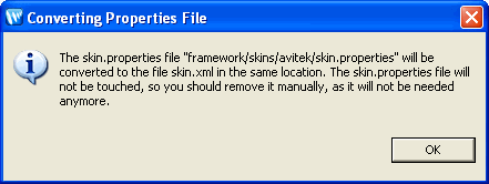

WebLogic Portal 8.1.4+のポータルのルック・アンド・フィールでは、スキンとスケルトンに、skin.properties(/skins/skin_nameディレクトリ)とskeleton.properties(/skeletons/skeleton_nameディレクトリ)という2つの構成ファイルを使用していました。どちらもテキスト・ファイルであり、skeleton.propertiesはオプションでした。
WebLogic Portal 10.3.4では、どちらのファイルもXMLです。
WebLogic Portal 10.3.4では、レガシー構成を使用することも可能ですが、新しいルック・アンド・フィール機能を利用するにはskin.xmlおよびskeleton.xmlを使用する必要があります。古い.propertiesファイルのアップグレードが必要です。
WebLogic Portal 8.1のルック・アンド・フィールをWebLogic Portal 10.3.4のフォーマットにアップグレードする手順は次のとおりです。
  1. この付録およびOracle Enterprise Pack for Eclipseのドキュメントに記載されているように、ルック・アンド・フィールを含むポータル・アプリケーションがWebLogic Portal 10.3.4に変換されていることを確認します。
  2. ルック・アンド・フィール・ファイル(.lafファイル)を開きます。
    WebLogic Portalにより、関連する.propertiesファイルが自動的にアップグレードされます。アップグレード中に行われている変更についての情報メッセージが表示されます。図C-1に例を示します。
    図C-1 ルック・アンド・フィール・ファイルを開いたときのプロパティ・ファイルの変換
    図C-1の説明が続きます。
    「図C-1 ルック・アンド・フィール・ファイルを開いたときのプロパティ・ファイルの変換」の説明
  3. 「OK」をクリックしてアップグレードを完了します。
